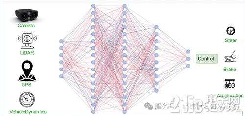

       端到端辅助驾驶算法是一种深度学习算法,该算法将传感器数据输入后,基于大模型直接输出车辆控制指令。端到端辅助驾驶算法采用一体化黑盒模型,通过数据驱动,解决长尾问题。数据量越大,算法的泛化能力就越强,能够应对的场景就越多。
图 2 端到端辅助驾驶算法(图片来源网络)

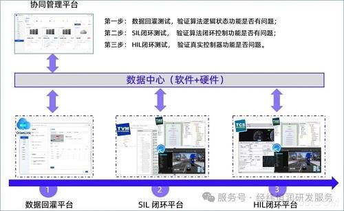

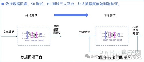

       端到端辅助驾驶算法测试验证同样也需要基于数据驱动,解决方案主要分为开环测试和闭环测试两种。开环测试一般采用数据回灌的方法,将实车数据回灌给算法,通过将算法输出结果与实车对比,判断算**能是否激活。算法级别开环测试不需要实时仿真,可以快速大批量测试。不过开环测试解决方案中,算法脱离了与环境的交互环节,无法评估算法的闭环功能是否正确,因此需要引入闭环测试解决方案。
图 3 端到端辅助驾驶算法测试解决方案
       闭环测试解决方案一般采用软件在环方案(SIL)和硬件在环方案(HIL),将仿真场景数据输入给算法,待算法响应后,再将算法输出指令作用于车辆动力学模型,实现算法与环境的交互,用于评估算法闭环功能是否正确。
       软件在环(SIL)测试解决方案是一种基于代码级软件算法的闭环测试解决方案,将算法代码与环境模型集成,实现闭环测试。SIL系统能够便捷地实现并发测试,有效提升测试效率,能够更好地应对海量测试场景需求。
       硬件在环(HIL)测试解决方案是一种基于真实控制器的闭环测试方案,将真实的控制器硬件与环境系统集成。HIL测试解决方案不仅能基于真实的硬件环境,验证算**能,还支持模拟各种极限工况,充分检测芯片算力能否满足算法需求。

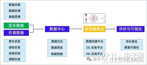

图 4 端到端辅助驾驶算法测试流程
图 5 数据驱动端到端辅助算法测试

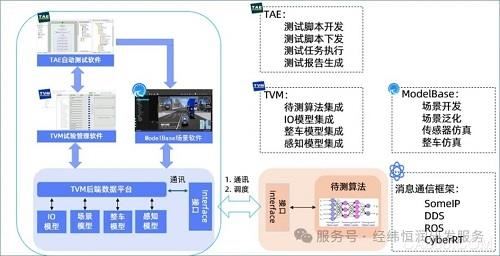

软件在环SIL测试解决方案

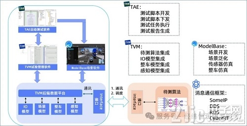

       TVM是经纬恒润自主研发的一款SIL仿真软件平台,可将待测算法集成到TVM软件中,并集成整车模型、场景模型、感知模型,实现算法闭环功能测试。采用docker技术,将测试节点容器化,实现多节点并行仿真测试,加速算法的迭代验证。
图 6 SIL 云泛化测试解决方案
图 7 SIL单节点测试解决方案

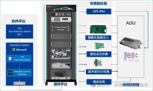

硬件在环HIL测试解决方案
       硬件在环HIL系统是一种集成真实控制器的闭环仿真测试系统,该系统集成了控制器硬件和与之交互的硬件板卡,基于实时的仿真环境,实现算法的闭环功能验证。硬件板卡包括用于摄像头仿真的视频注入板卡(以视频注入方案为例),用于超声波仿真的DSI3板卡(以DSI3协议仿真为例),用于激光雷达仿真的车载以太网板卡(以以太网协议仿真为例),以及整车通讯用的CAN、CANFD板卡和车载以太网板卡等。硬件在环HIL测试系统,可以完成基于控制器硬件的功能验证,包括控制器硬件接口、芯片算力、功能逻辑、功能安全和预期功能安全等。
图 8 HIL 测试解决方案

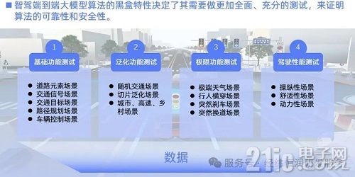

       端到端辅助驾驶算法的测试场景可细分为基础功能测试场景、泛化功能测试场景、极限功能测试场景和驾驶特性测试场景等。
图 9 端到端辅助驾驶算法测试场景需求

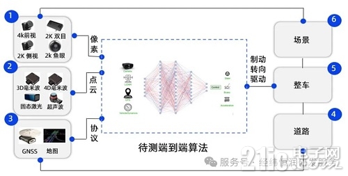

       从算法输入的角度来说,场景的本质是数据,通过提供详尽的数据信息,可使得仿真测试实现更大价值。端到端辅助驾驶算法对数据需求主要分为四大类,分别为传感器数据、场景数据、道路数据和车辆数据,其中传感器数据又分为摄像头数据、激光雷达数据、毫米波雷达数据、超声波雷达数据、地图数据和GNSS&INS定位数据等。
图 10 端到端辅助驾驶算法数据需求

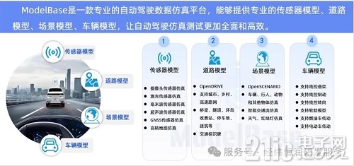

       ModelBase是经纬恒润自主研发的一款专业的车辆动力学和场景仿真软件,该软件实现了传感器仿真、道路仿真、场景仿真和车辆模型仿真的功能。基于该平台可以定制化实现不同车型对传感器的仿真需求、对海量场景的仿真需求,对道路的仿真需求,以及对车辆运动的仿真需求。

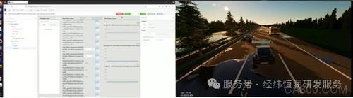

       国内某智驾公司的SIL测试应用案例,该项目采用了经纬恒润全栈自主研发的软件平台,主要包括试验管理软件TVM、车辆动力学和场景仿真软件ModelBase、自动化测试软件TAE,实现了组合驾驶辅助算法的SIL闭环仿真测试。
图 12 SIL 仿真应用案例
       客户收益:
  • SIL测试设备开发周期缩短为2个月,快速匹配软件开发阶段算法接口、功能闭环的测试需求。
  • 实现了测试节点并发执行,显著提升测试效率。
  • 通过ModelBase车辆动力学和场景仿真软件,灵活创建了各种罕见场景,采用场景泛化技术,提升了测试场景的覆盖度。

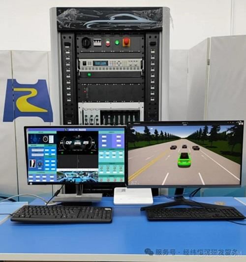

HIL仿真应用案例
       国内某主机厂的HIL应用案例,该项目采用了经纬恒润自主研发的软硬件平台,主要包括经纬恒润TESTBASE实时仿真硬件系统、摄像头视频注入仿真模块、激光雷达点云仿真模块、毫米波雷达总线仿真模块、超声波雷达DSI3仿真模块、GPS&IMU总线仿真和地图仿真模块、车辆动力学和场景仿真软件ModelBase、试验管理软件TCS、自动测试执行软件TAE、故障注入软件EES和总线监控软件VBA等,实现了组合驾驶辅助的闭环仿真测试。
图 13 HIL 仿真应用案例
       客户收益:
  • 基于HIL硬件环境充分验证了控制器功能,加速了控制器研发进程;
  • 实现了控制器的功能逻辑测试和功能安全测试;
  • 基于HIL环境复现实车上的测试问题,并对问题点进行了泛化测试。
