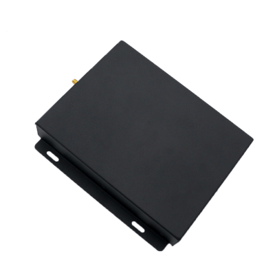

舜识NFC 远距离读写器(读取距离可达25cm)[backcolor=rgba(0, 0, 0, 0.55)]编辑
