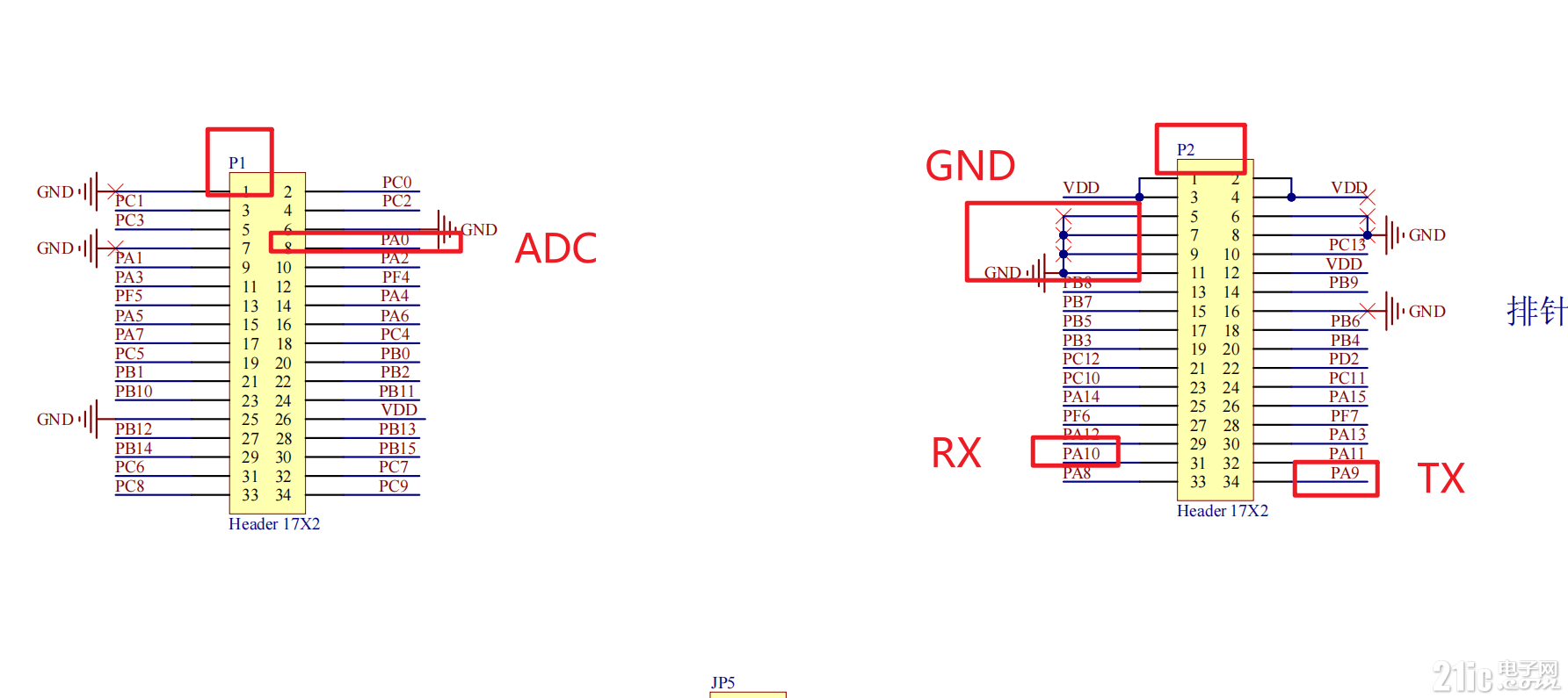

本次实验通过USART1串口打印ADC采集的数据(TMR1触发)。

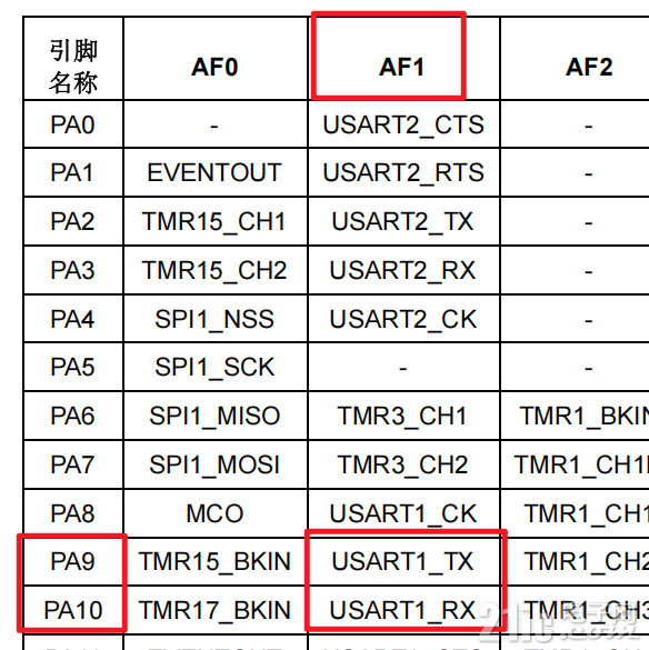

串口USART1:RX----PA10、TX----PA9

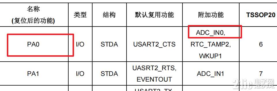

ADC采集口:ADC_IN0------PA0
一、硬件原理图以及硬件连接

            // 配置引脚复用功能
    GPIO_ConfigPinAF(USART1_GPIO, GPIO_PIN_SOURCE_9, GPIO_AF_PIN1);  // TX
    GPIO_ConfigPinAF(USART1_GPIO, GPIO_PIN_SOURCE_10, GPIO_AF_PIN1); // RX

    // 配置ADC输入引脚
    gpioConfig.pin = ADC_PIN;
    gpioConfig.mode = GPIO_MODE_AN;
    gpioConfig.pupd = GPIO_PUPD_NO;
    GPIO_Config(ADC_GPIO_PORT, &gpioConfig);
