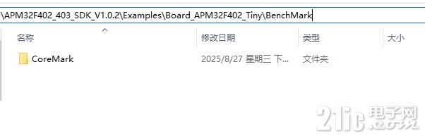

MCU的基准测试一般在裸机环境下进行,只需要提供基础的计时及printf打印即可运行CoreMark基准测试。本次移植是在ADC例程中的ADC_TemperatureSensor基础上进行的。首先需要在SDK例程的根目录"APM32F402_403_SDK_V1.0.2\Examples\Board_APM32F402_Tiny"下创建BenchMark文件夹,拷贝ADC_TemperatureSensor例程到BenchMark文件夹下,并修改文件夹名字为CoreMark。

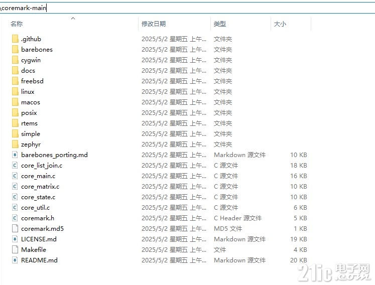

其源码结构如下图
001
001
除了测试算法的公共文件外,并针对各个平台提供了各自的移植文件,其中在MCU上的移植可以使用barebones文件夹或simple文件夹下的对应移植文件。
网上的教程中多数使用的是simple文件夹中的移植文件。

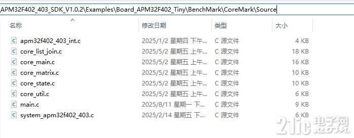

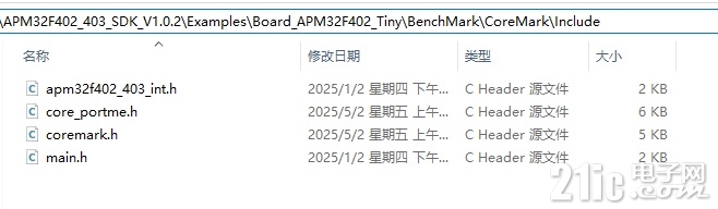

将下载的coremark源码包根目录中的"core_list_join.c","core_main.c","core_matrix.c","core_state.c","core_util.c"文件及"simple"文件夹下的"core_portme.c"文件拷贝到第0步创建的CoreMark工程的"APM32F402_403_SDK_V1.0.2\Examples\Board_APM32F402_Tiny\BenchMark\CoreMark\Source\"路径下,然后将coremark源码包根目录中的"coremark.h"和"simple"文件夹下的"core_portme.h"文件拷贝到CoreMark工程的"APM32F402_403_SDK_V1.0.2\Examples\Board_APM32F402_Tiny\BenchMark\CoreMark\Include\"路径下。如下图:
003
003
004
004

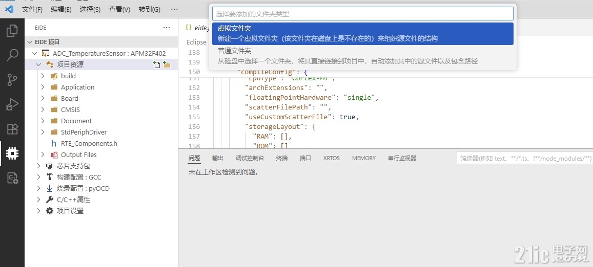

然后打开VSCode,使用EIDE插件导入第1步拷贝的CoreMark中的eclipse工程,并按"【APM32F402R Micro-EVB开发板测评】2、基于VSCode+Arm GNU Toolchain+pyOCD的开发环境搭建"中的步骤配置工程。
在EIDE插件的"项目资源"中添加"虚拟文件夹"并输入文件夹名"CoreMark"。
005
005
然后在"项目资源"中找到刚才新建的"CoreMark"文件夹,右键单击选择"添加文件"
006
006
在新的对话框中找到刚才添加的"core*.c"文件并添加进来。
007
007
2.1.2源代码修改
删除main.c中有关ADC和DMA的代码,并修改main函数为以下内容:

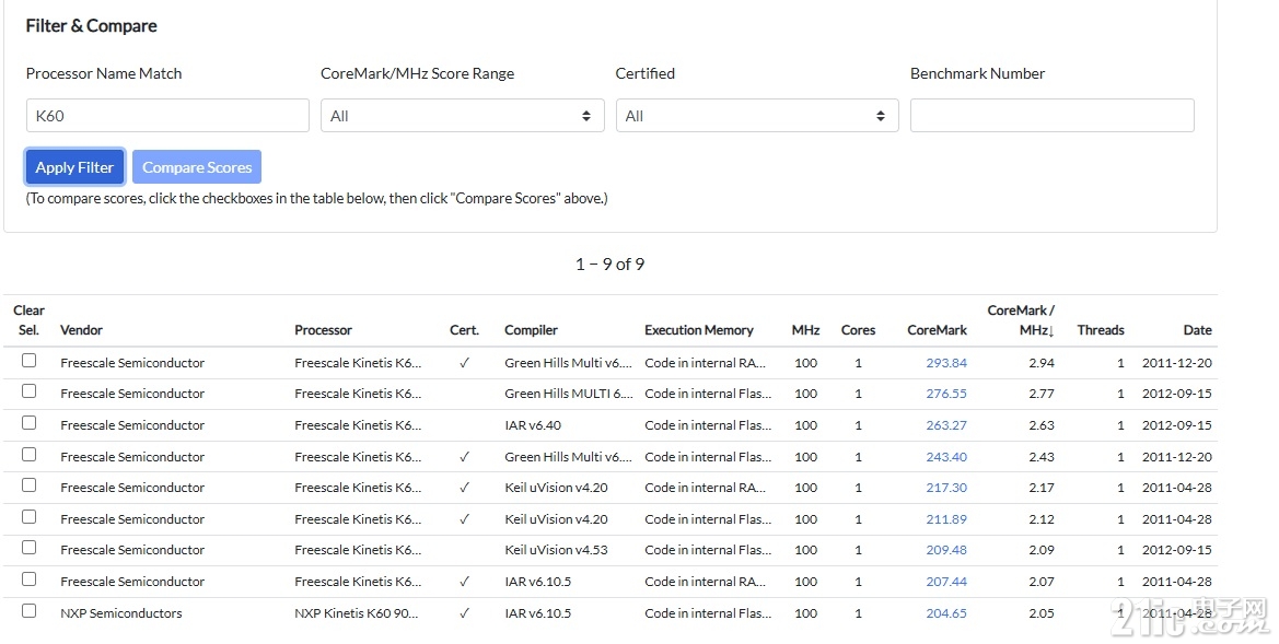

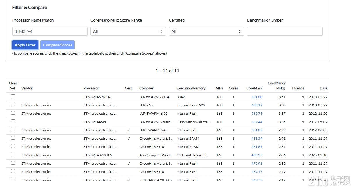

CoreMark官网上https://www.eembc.org/coremark/scores.php列出了一些MCU和CPU的跑分情况,可以通过筛选来查看与APM32F402R同内核的MCU跑分情况。
通过筛选同内核K40、K60、STM32F4(Cortex-M4)的MCU跑分,经过对比,本次测试APM32F402的2.49CoreMark/MHz分数优于K20和部分K40及STM32F4的CoreMark/MHz分数。同时可以发现基准测试受配置、编译器类型、运行介质等影响较大,且gcc编译器相较IAR、Keil等商业编译器存在一定的性能差距。
