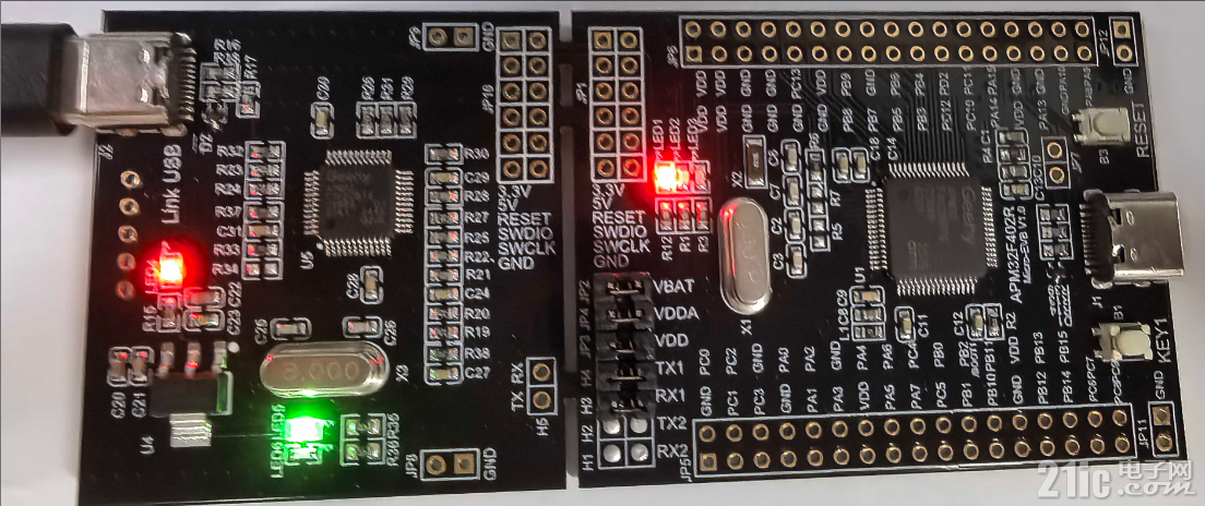

1、开箱上电
file:///C:/Users/ADMINI~1/AppData/Local/Temp/ksohtml20860/wps1.jpg
接口是type-c的,和手机数据线通用,直接插上就可以了,方便简洁,好评!!!上电后LED1红色点亮,里面应该是刷了出厂程序的。

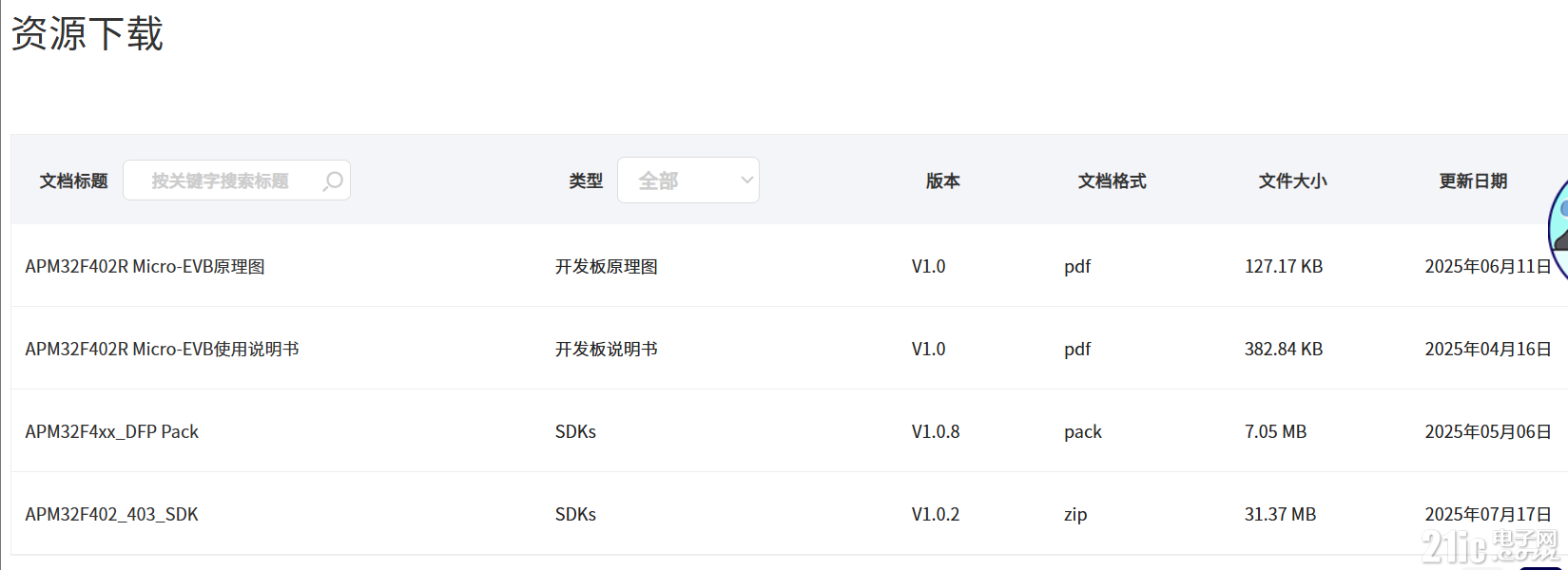

打开极海的官方网站,找到如下下载页面:
file:///C:/Users/ADMINI~1/AppData/Local/Temp/ksohtml20860/wps2.jpg
里面包括开发板原理图、使用说明书、Keil PackSDK,依次下载安装即可。

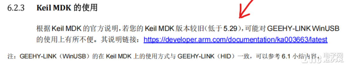

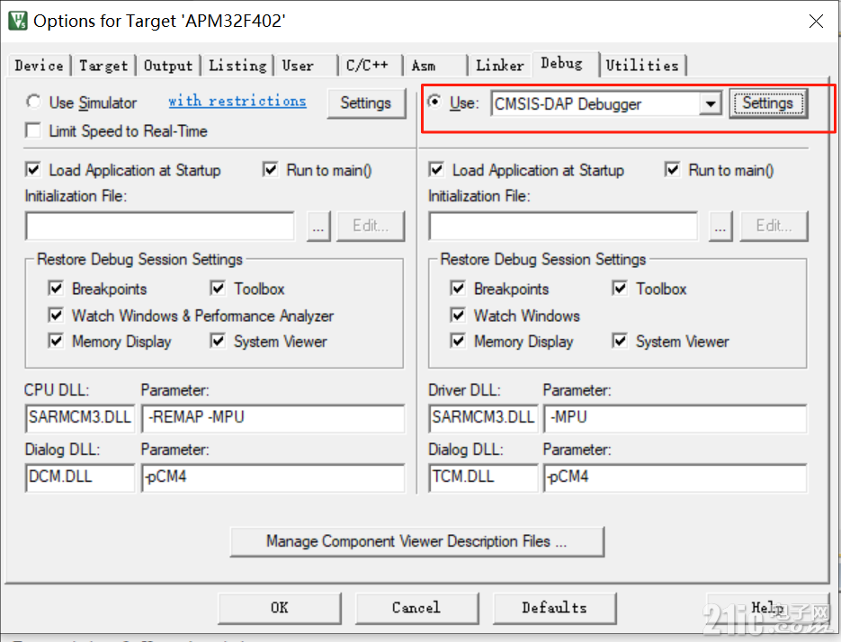

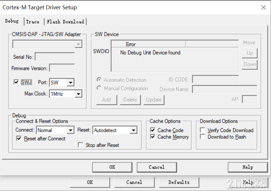

这个时候任意打开SDK中的一个例程,编译没问题,设置仿真器如下图,一定要选择 CMSIS-DAP Debugger。这个时候我的Keil却找不到仿真器,上网找了不少资料,终于找到问题了,是我的Keil版本太低了,需要Keil的版本高于V5.29,更新Keil版本即可。
file:///C:/Users/ADMINI~1/AppData/Local/Temp/ksohtml20860/wps3.jpg
file:///C:/Users/ADMINI~1/AppData/Local/Temp/ksohtml20860/wps4.jpg

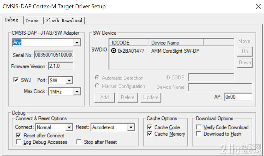

更新完Keil版本后就可以找到仿真器和Device了,后面就可以调试仿真和下载了。
file:///C:/Users/ADMINI~1/AppData/Local/Temp/ksohtml20860/wps6.jpg
