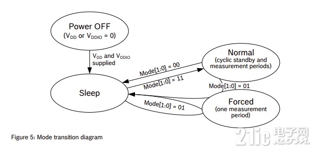

2.工作模式
BMP280有三种工作模式,ctrl_meas寄存器(地址0xF4)的Mode[1:0]标志三种不同模式,其中上电复位后进入睡眠模式(sleep mode),也可以对Mode[1:0]写入b'00进入睡眠模式,睡眠模式不进行测量,可以访问所有寄存器,能够读取芯片ID和修正系数。
对Mode[1:0]写入b'01或b'10时进入被动模式(forced mode),进入此模式后会根据osrs_t和osrs_p的过采样配置进行一次温度和气压的测量,测量完成后自动进入睡眠模式,同时用户可以读取测量到的温度和气压值。
对Mode[1:0]写入b'11进入正常模式(Normal Mode),进入此模式后会根据t_sb[2:0]设置的间隔时间周期性的测量,测量过程同样受osrs_t和osrs_p的过采样配置影响。
模式状态转换图如下:
bmp01
bmp01
本次测试使用被动模式来触发测量。

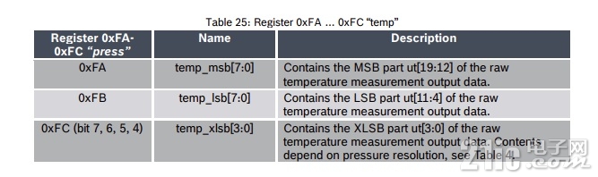

温度值寄存器(0xFA - 0xFC),存储了20Bit的温度测量转换后的数据,具体含义如下图:
bmp07
bmp07

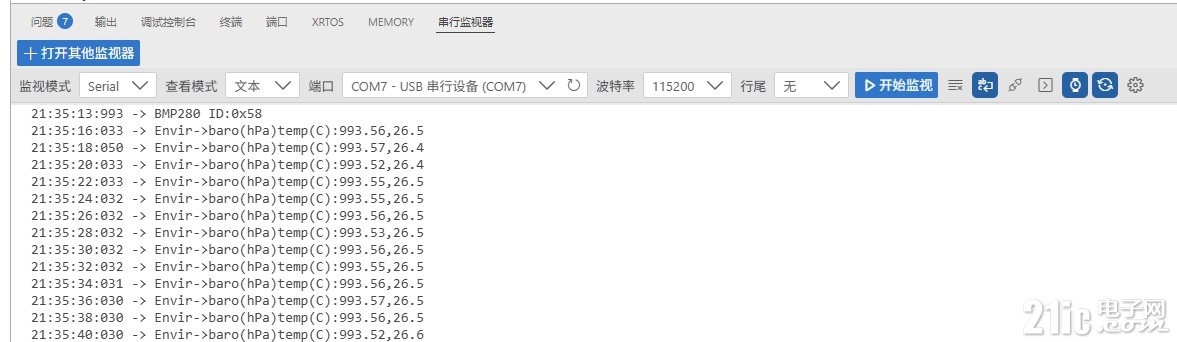

6.结果展示
在串口日志中可以看到在周期性的打印温度和气压值。
bmp08
bmp08
