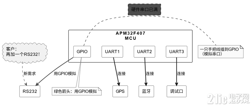

1. 为什么需要模拟串口?
      在搞嵌入式开发的时候,串口(UART)经常不够用。APM32F407这块芯片挺强的,但它的硬件串口就那么几个。比如,你想接个GPS模块、蓝牙模块、调试串口,再加个外部控制器,串口一下就用完了。更烦的是,项目干到一半,客户突然说:“再加个RS232接口吧!”这时候要是改硬件,成本高得吓人,时间也来不及。咋办?模拟串口来救场!
      模拟串口其实就是拿普通的GPIO引脚(就是芯片上那些输入输出的脚),用软件模仿UART协议的信号变化(1个起始位、8个数据位、1个停止位,低位先传),让它跟真的串口一样能收能发。好处是超灵活,哪个GPIO空着就能拿来用!不过,它也有点小毛病:
      - 速度慢点:一般用9600bps最稳,我试过19200bps还行,再快就可能掉链子,因为软件控制时间没硬件那么准。
      - 吃资源:得用GPIO、定时器和中断,系统得多干点活。
      - 有点复杂:收数据最麻烦,得精确抓住信号的每次变化;发数据简单点,但也得小心别把系统搞宕机了。

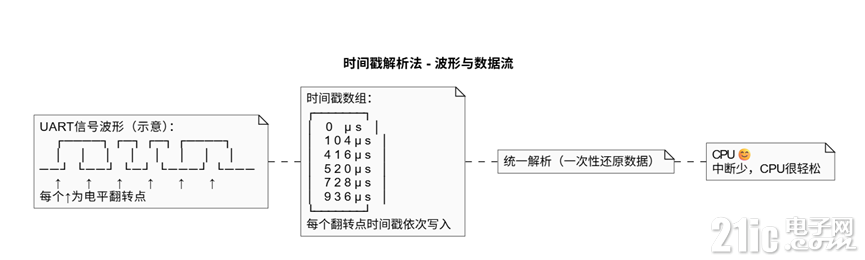

      时间戳解析法比上面那个“聪明”多了。它的思路是:每次Rx引脚电平一变(不管高变低还是低变高),就用外部中断记下当前时间(用定时器计数),最后等一个字节收完(大概9.5个位时间),统一分析这些时间点,把数据还原出来。
1. 什么是时间戳解析法?
      UART信号其实就是一连串的高低电平,比如9600bps下,每个位时间是104μs(1/9600秒)。一个字节包括10位(1起始位+8数据位+1停止位),总时长大约1040μs。时间戳解析法不是每个位都去采样,而是:
      - 捕获边沿:用外部中断检测Rx引脚的每次电平翻转(高变低或低变高都算)。
      - 记录时间:用一个高精度定时器(比如TMR2)把每次翻转的时间点都记下来,形成一个“时间戳”数组。
      - 整体解析:等一个字节收完(大约9.5个位时间),一次性分析这些时间戳,推算出每个位到底是0还是1。
      其实你可以把它想成“记账本”,每次电平一变就记一笔,最后统一算账。

      1. 起始位触发:PA0一检测到下降沿(也就是起始位来了),外部中断立马触发:
         - 先把TMR2计数器清零(TMR2->CNT = 0),从头开始计时。
         - 启动TMR3,定时988μs,等着判断啥时候收完。
         - 第一个时间戳(0μs)直接丢到数组`timerecode[0]`里。
      2. 后续边沿:每次Rx引脚电平一变(不管高变低还是低变高),外部中断都触发,把TMR2当前计数值记到`timerecode`数组。

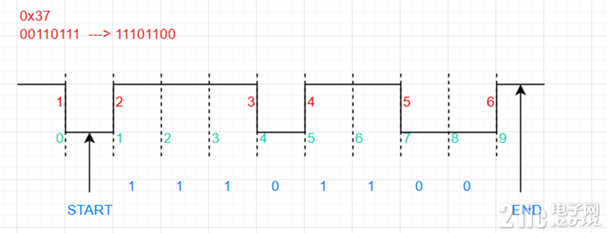

      3. 时间戳数组:拿0x37举例,信号时序是:
         - 起始位:0μs,下降沿。
         - 第1位(1):104μs,上升沿(0→1)。
         - 第4位(0):416μs,下降沿(1→0)。
         - 第5位(1):520μs,上升沿(0→1)。
         - 第7位(0):728μs,下降沿(1→0)。
         - 停止位(1):936μs,上升沿(0→1)。
         最后时间戳数组就是`[0,104, 416, 520, 728, 936]`。
3.3 接收超时与解析
      - 当TMR3中断触发(988μs后),说明一个字节收完了。
      - 这时候就要开始解析`timerecode`数组里的内容(拿0x37举例):
         1. 归一化时间戳:我们把所有时间戳都除以104μs,得到`[0, 1, 4, 5, 7, 9]`,这就表示翻转发生在第0、1、4、5、7、9位。
         2. 去掉起始位和停止位:把0(起始位)和9(停止位)去掉,剩下`[1, 4, 5, 7]`,这些就是数据位翻转点。
         3. 解析数据
            - 先把状态a设为0(因为起始位是低电平,信号刚开始是0)。
            - 然后从第1位到第8位挨个儿检查:
                  - 如果当前位在[1, 4, 5, 7]这个翻转点列表里,就把状态a反过来(0变1,1变0)。
                  - 每次检查完,右移byte(数据字节),如果a是1,就把byte的最高位设为1。
            - 举例说明(以0x37为例,二进制00110111):
                  - 第1位:在[1]里,a从0变成1,byte变成10000000(第1位是1)。
                  - 第2位:不在翻转点,a还是1,byte右移变成11000000。
                  - 第3位:不在翻转点,a还是1,byte右移变成11100000。
                  - 第4位:在[4]里,a从1变成0,byte右移变成01110000。
                  - 第5位:在[5]里,a从0变成1,byte右移变成10111000。
                  - 第6位:不在翻转点,a还是1,byte右移变成11011100。
                  - 第7位:在[7]里,a从1变成0,byte右移变成01101110。
                  - 第8位:不在翻转点,a还是0,byte右移变成00110111。
            - 最后,byte是00110111,就是0x37,这就是时间戳解析的核心思想。

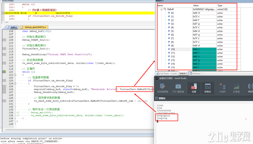

      - 解析出来的字节直接丢到接收缓冲区`RxBuff`里,同时把索引`rxbuff_idx`往后挪一下。
      - 设置个解码标志`rx_decode_flag`,告诉主程序“有新数据啦”。
      - 如果缓冲区满了,就把溢出标志`rxov`拉起来,提醒你要处理数据了。

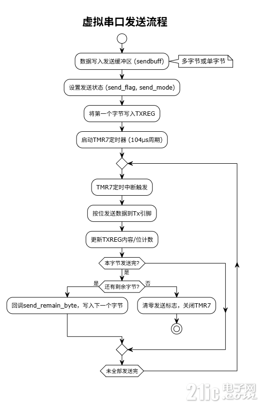

3.6 发送部分的实现思路

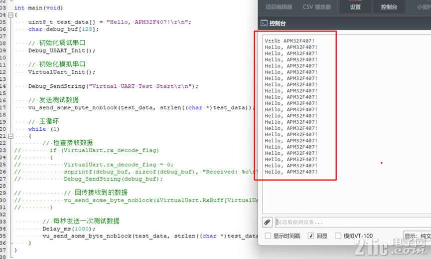

      发数据这块其实比接收简单多了,就是用定时器控制Tx引脚(比如PA1)电平怎么变:
      - 定时器配置:用TMR7,周期104μs(9600bps),每隔104μs就来一次中断。
      - 发送流程
         1. 要发的字节先丢到`TXREG`,然后启动TMR7。
         2. TMR7每104μs触发一次中断,依次输出:
              - 先发起始位(0)。
              -然后8个数据位(LSB优先,低位在前)。
              - 最后发停止位(1)。
         3. 如果要发很多字节,就把数据都丢到`sendbuff`缓冲区,靠回调函数`send_remain_byte`一个个发。
      - 非阻塞设计:用`send_flag`和`send_cnt`这俩变量管理多字节发送,发完了就关掉TMR7。

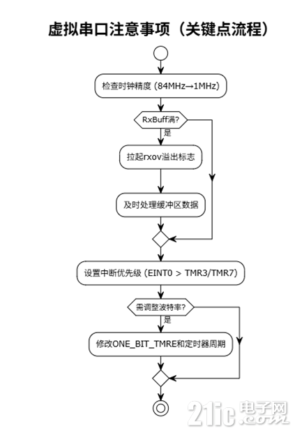

5. 实现细节与注意事项
      这里先上一份实现的总体流程图哈。
5.1 初始化
      - GPIO:PA0得设成输入(上拉),用来收数据,PA1是推挽输出,默认拉高,负责发数据。
      - 定时器
         - TMR2:主频168MHz分下来,168分频就是1MHz,周期0xFFFF,专门用来计时间戳。
         - TMR3:周期988,主要用来判断一帧数据收完没。
         - TMR7:周期104,专门控制发数据的节奏。
      - 中断:PA0一有下降沿就触发EINT0,TMR3和TMR7都开了更新中断,分别管接收和发送。

5.3 发送流程
      - 单字节发送:要发一个字节,先把数据塞进`TXREG`,然后启动TMR7,定时器会帮你一位一位地发,10位(起始+8数据+停止)全包了。
      - 多字节发送:要发一串数据,就把它们都丢进`sendbuff`,TMR7中断会通过回调函数一个个发出去。
      - 状态管理:`send_flag`和`send_mode`这俩变量专门用来盯着当前发没发完,单发还是多发。

5.4 注意事项
      - 时钟精度:主频84MHz分出来1MHz,时间戳分辨率能做到1μs,精度杠杠的。
      - 缓冲区管理:`RxBuff`要是满了,`rxov`标志就会被拉起来,记得及时处理,不然数据就丢了。
      - 中断优先级:EINT0的优先级一定要比TMR3/TMR7高,这样时间戳才不会丢。
      - 波特率调整:想换成19200bps?把`ONE_BIT_TMRE`改成52μs,再调一下TMR3/TMR7的周期就行。

      串口线只接了一根线PA1,PA0是悬空的。
      每隔一段时间,开发板发送固定字符串,串口调试助手正常看到数据打印,成功。
2. 测试RX
      同样,使用一根串口线连接PC和开发板,开发板上只接了PA0,PA1是悬空的。用串口调试助手随便发送一串数据,变量添加到watch窗口,程序全速运行,注意,如果是debug,这里一定要全速运行,因为数据是一个一个字节解析的,不是一次解析一整串,随后点击stop,就可以看到rxbuff中的数据,跟发送的也是一致的。我这里的printf只是打印第一个字符,不是接收到的一整串字符,有想法的兄弟可以后续优化一下。

      时间戳解析法就是靠着把每次边沿的时间戳都记下来,最后一口气解析数据,这样能大大减少中断次数,系统效率也就上去了。它的精髓就是时间戳得记得准,解析逻辑得跟得上,特别适合像APM32F407这种高性能MCU。跟逐位采样法比,时间戳法更适合复杂点的系统,但写代码的时候你得对中断和定时器有点门道。
      还能怎么优化?
      - 支持更高波特率:可以再优化定时器分频,搞到19200bps甚至更高,收发更快更稳。
      - 错误检测:加点奇偶校验、超时检测啥的,出错能第一时间发现。
      - 多路模拟串口:多用几个GPIO和定时器,能同时搞多个虚拟串口。
      - 动态波特率:能根据外部设备自动调`ONE_BIT_TMRE`,用起来更灵活。
9. 常见问题解答
Q1:怎么判断起始位?
      用时间戳解析法,起始位就是整个接收流程的第一步。因为UART协议规定,每个字节都得先来个低电平的起始位(平时Rx线是高的,来了数据先拉低)。具体咋搞的?
      思路解析

      举个实际例子
      比如收0x37(00110111):
      - 空闲时PA0高电平。
      - 起始位来了,PA0从高到低,进EINT0中断,`edge_count = 0`,TMR2清零,TMR3启动,`timerecode[0] = 0`。
      - 数据位翻转(第1位1→第4位0→第5位1→第7位0→停止位1)依次触发中断,时间戳都记下来,比如`[104,416, 520, 728, 936]`。
      - TMR3中断(988μs后)触发,解析时间戳,最后还原出0x37。
