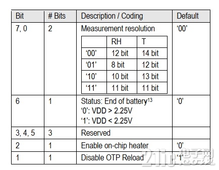

3.用户寄存器配置
SHT20只包含一个用户寄存器用于对设备进行配置,以"[I²C地址+写标志] + [寄存器写命令] + [寄存器配置数据]"的方式进行配置,以"[I²C地址+写标志] + [寄存器读命令]" + "[I²C地址+读标志] + [数据]"的方式进行读取寄存器值。
用户配置寄存器包含的功能如下图,主要用于配置温湿度的分辨率数据位。

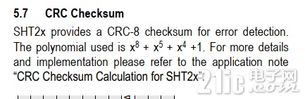

4.3数据校验和计算
获取的温湿度数据需要进行CRC校验,SHT20的数据使用CRC-8,多项式为x8 + x5 + x4 +1的校验算法,只有读取到的数据通过了校验才是有效值,能够转换为可读的温湿度值。

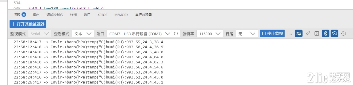

6.结果展示
本例程直接在BMP280例程中增加的,在串口日志中可以看到在周期性的打印温度、气压和湿度值,对着温湿度计吹气后可以看到湿度数据从低到高又降低。
