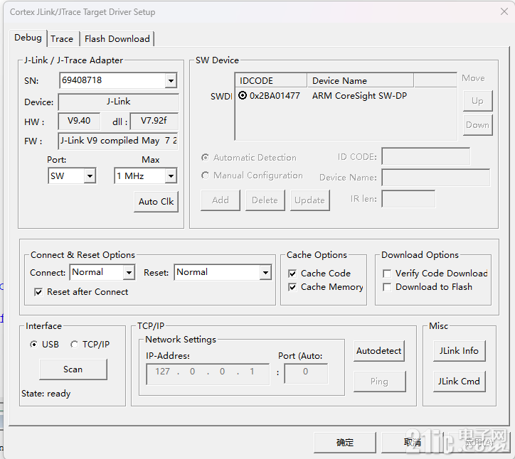

公司以前的工程师做的板子,我接手调试新的功能。
使用J_LINK V9下载线连接,Keil里无法连接芯片,如下图所示。
但是,使用NZDownloadTool可以识别芯片,如下图所示。
这是啥原因?
芯片被保护了吗?
但是,NZDownloadTool解除了保护啊。
网上查询,需要BOOT0接上拉电阻,特意把板上的BOOT0上拉电阻接上,阻值为1K,仍然解决不了问题。

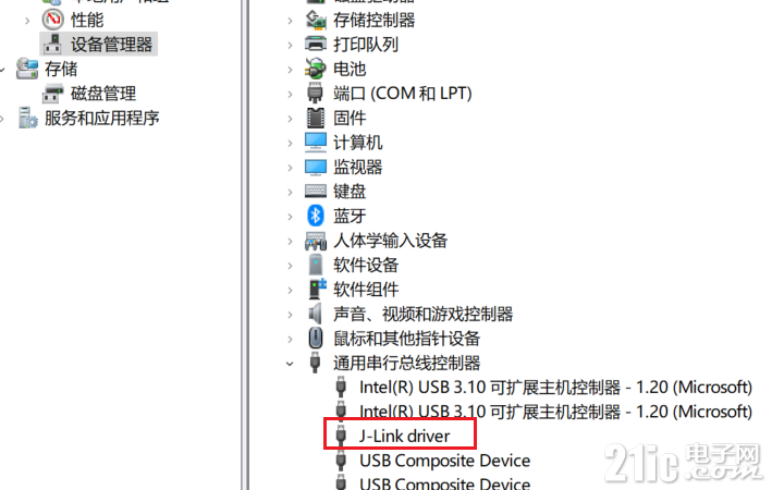

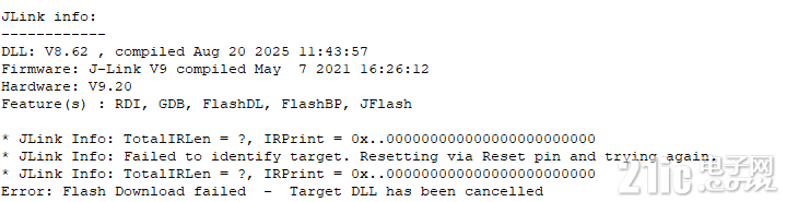

dffzh 发表于 2025-8-29 10:59 | 显示全部楼层
解决了吗?如果没有,截图看下下面这个页面信息:
然后设备管理器里面的jlink驱动是显示正常的吧?
 楼主| transfeer 发表于 2025-8-29 11:31 | 显示全部楼层
可以擦除,但是,program还是错误!
是不是要把BOOT0拉低?
此外,J_LINK的驱动是正常的。
看你发的截图,jlink可以识别到目标MCU的呀  发表于 2025-8-29 13:42

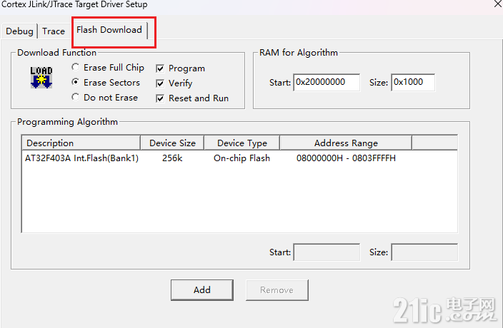

dffzh 发表于 2025-8-29 13:48 | 显示全部楼层
是不是要把BOOT0拉低?
这个页面看下,貌似是下载算法有问题:

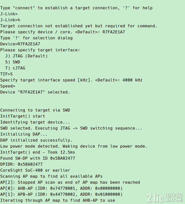

yjmwxwx 发表于 2025-8-29 16:43 | 显示全部楼层
支持JLINK的文件安装了吗,几年前用N32时候看文件里面有452啊
  <Device>
    <ChipInfo Vendor="Nationstech" Name="N32G452VE"
              Core="JLINK_CORE_CORTEX_M4" WorkRAMAddr="0x20000000"
              WorkRAMSize="0x00024000"/>
    <FlashBankInfo Name="Internal Flash" BaseAddr="0x08000000"
                   MaxSize="0x00080000"
                   Loader="Devices/Nationstech/N32G45x_NRP_512K.FLM"
                   LoaderType="FLASH_ALGO_TYPE_OPEN" AlwaysPresent="1"/>
  </Device>
可以打开JLINK命令行试试能不能连连上,先输入h  然后Device> N32G452VE 能连上能显示出寄存器信息,J_LINK V9可能要4根线连接板子
