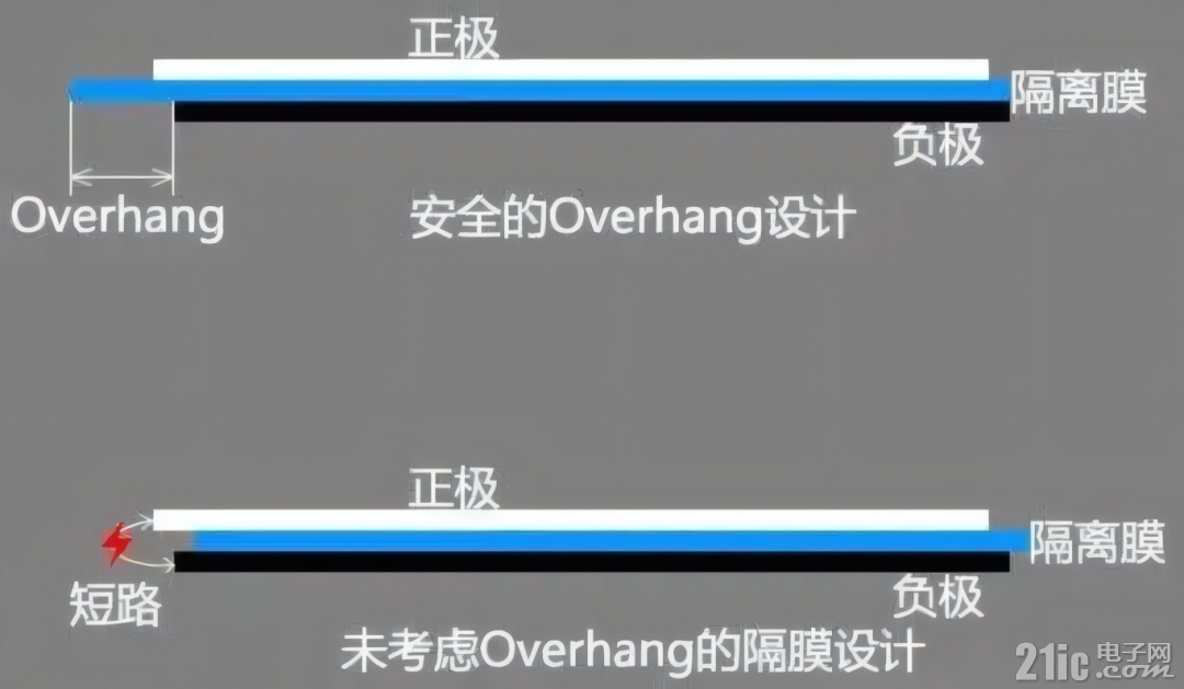

1.Overhang 设计
电芯Overhang 设计的重要性
锂电池充电时,正极电子经外电路流向负极,锂离子则从正极活性物质进入电解液,穿过隔膜孔隙迁移至负极,与电子结合后嵌入负极活性物质。若负极无足够嵌入空间,锂离子会在表面析出形成锂枝晶,刺穿隔膜引发内短路及热失控。因此,设计中需让负极极片的长度与宽度略大于正极,多出的尺寸即为“Overhang”。
设计Overhang 时需要考虑的因素
Overhang 并非越大越好,拆解满充电池可见,负极Overhang 区域也会嵌锂,说明锂会向负极边缘扩散,Overhang 越大,可逆锂损失越多,电芯首次充放电效率(首效)越低。同时需考虑生产工艺能力 —— 卷绕或叠片时存在对齐偏差,结合行业实践,Overhang 通常设计为 4~6mm,兼顾安全防护、能量密度与工艺可行性

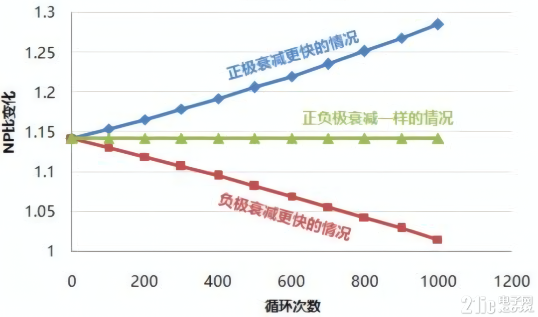

2.N/P 值设计
NP比动态变化曲线
定义与公式:
N/P 比(Negative/Positive),指同一阶段、同一条件下,正对面区域的负极容量超出正极容量的余量。计算公式:N/P =(负极活性物质克容量 × 负极面密度 × 负极活性物含量比)÷(正极活性物质克容量 × 正极面密度 × 正极活性物含量比)
同一阶段:锂电池充放电分首次充电与放电阶段,对应不同克容量(首充时形成SEI 膜,导致首次充电容量>首次放电容量>老化后放电容量),需区分充电 N/P 比与放电 N/P 比,混用会导致设计失效。
同一条件:正负极克容量需在相同测试条件(温度、倍率、电压范围)下测定,条件不同会造成计算偏差。
正对面:需基于正对区域面密度计算,若极片弯曲(如圆柱电池),需通过曲率修正面密度数值,避免因“阴阳面” 影响结果。
设计N/P 时需要考虑的因素
首效影响:计算需覆盖导电剂、粘接剂、集流体等所有反应物质,但供应商提供的克容量多为活性物质半电数据,与实际全电池克容量存在差异,需纳入考量。
装配工艺:圆柱与方形电池N/P 比设计不同,核心因正负极片接触松紧度差异;同时,粉体与集流体的接触状态、粉体间紧密程度,也会影响克容量进而改变N/P 比。
化成工艺:不同化成参数会影响首效,间接改变克容量发挥,设计时需同步结合化成工艺方案。
循环寿命:若正极衰减快,N/P 比需设计偏低,让正极处于浅充放状态;若负极衰减快,则需提高N/P 比,减轻负极负荷
安全性能:安全优先级高于循环寿命,若电芯预充时出现析锂发热,需重新核查N/P 比设计是否合理,避免安全隐患。
