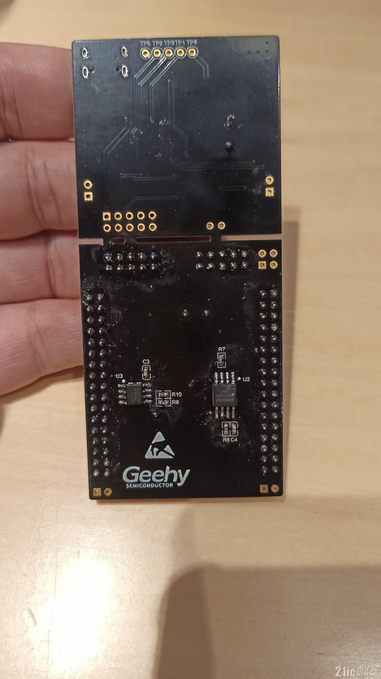

二、测评环境搭建(一)硬件环境
1. APM32E030R Micro-EVB开发板主控芯片:APM32E030R8T6 微控制器,工作电压 3.3V,主频最高 48MHz。
2. 存储芯片FM24C02是一款基于I²C总线接口的串行EEPROM芯片,容量为2Kbit,支持掉电后数据不丢失,非常适合用于存储关键配置信息、设备ID、校准数据等。它采用SOP8贴片封装,体积小巧,安装方便,适合各种空间受限的电路设计。它最大的亮点之一就是“非易失性存储”,也就是说,即使断电了,里面的数据也不会消失。这在很多需要长期保存参数的设备中非常关键,比如智能仪表、家电控制、工业设备等。而且它支持高频率的读写操作,稳定性强,寿命长,简直是“小身材,大能量”的代表!

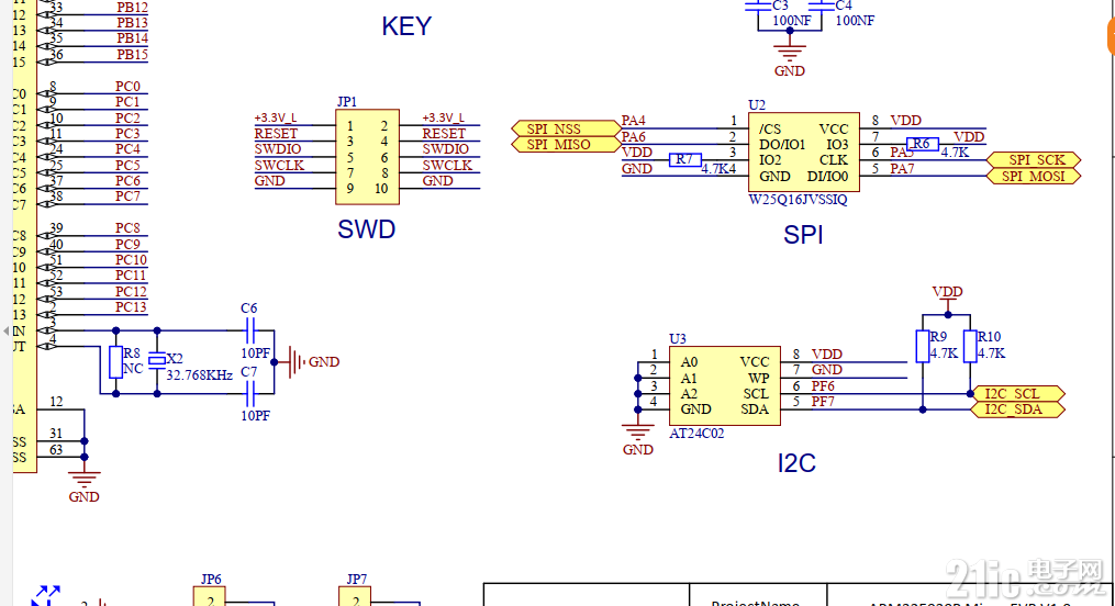

3. 硬件连接
◦ APM32E030R8T6 的 PF6 引脚(IIC_SCL)与 FM24C02 的 SCL 引脚相连,PF7 引脚(IIC_SDA)与 FM24C02 的 SDA 引脚相连。
◦ 为保证 IIC 通信的稳定性,在 SCL 和 SDA 引脚上分别串联一个 4.7kΩ 的上拉电阻,将引脚电平拉至 3.3V。
◦ 连接 APM32E030R8T6 和 FM24C02 的 GND 引脚,确保两者共地;为 FM24C02 提供 3.3V 工作电压,与 APM32E030R8T6 的工作电压保持一致。
◦ 搭建调试环境,使用 板载DAP调试器连接 APM32E030R8T6 的调试接口(SWDIO 和 SWCLK),用于程序下载和调试;通过串口将 APM32E030R8T6 与电脑连接,用于输出测试数据和日志。
