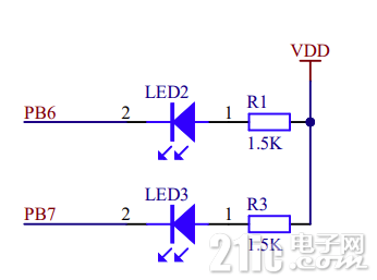

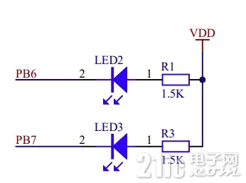

2.定时器4通道2输出PWM
通过查阅原理图可知APM32F402R开发板的LED3连接的是PB7引脚,在数据手册中此引脚的其中一个默认复用功能是TMR4_CH2,

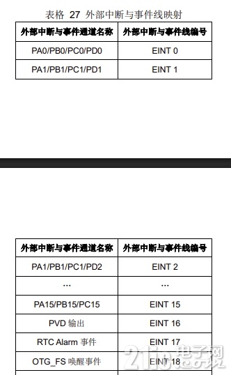

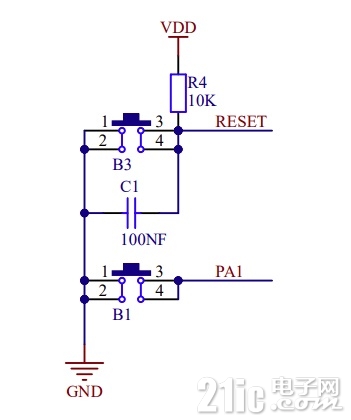

3.按键触发中断
通过查阅原理图可知用户按键连接到了PA1上,按下时为低电平。在用户手册中查到PA1内部连接到了EINT1,可以在程序中配置PA1为上拉输入,开放EINT_LINE_1的中断请求,并设置为下降沿触发,然后设置中断优先级,开启中断。最后在中断处理函数中清除中断标志位,并给Led_Thread任务发送事件。

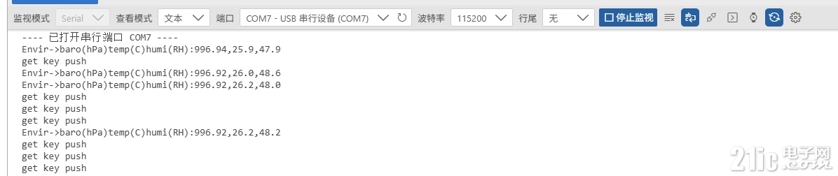

5.演示
代码编译完成烧录后,可以在日志中看到环境信息采集任务定时打印的气压、温湿度数据,按下Key1后可以看到获取按键消息的打印,开发板上的LED3随着按下次数循环改变亮度。
