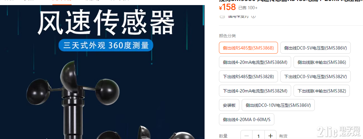

风速仪:
硬件
    APM32E030      MAX485       风速仪
     PA9(TX)  →    DI     PA10(RX) →    RO     PA8      →    DE/RE        (控制收发方向)    3.3V     →    VCC    GND      →    GND              A      →     A              B      →     B
