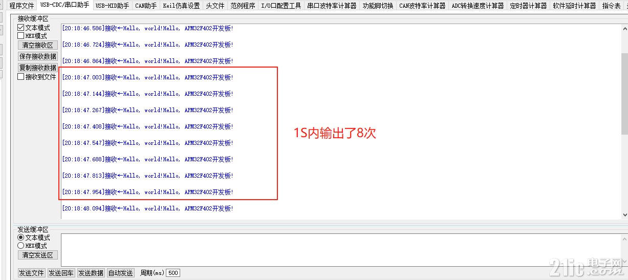

官方提供了RTOS的驱动代码:
2.1初始化任务:
  1.     /* Initialize the RTOS scheduler */
  2.     osKernelInitialize();
  3.     /* Create the thread */
  4.     ledThreadID = osThreadNew(Led_Thread, NULL, &ledThreadattr);
  5.     if (ledThreadID == NULL)
  6.     {
  7.         printf("Create led thread failed!\r\n");
  8.     }
  9.     usartThreadID = osThreadNew(Usart_TestThread, NULL, &usartThreadattr);
  10.     if (usartThreadID == NULL)
  11.     {
  12.         printf("Create usart thread failed!\r\n");
  13.     }
  14.     /* Start the RTOS scheduler */
  15.     osKernelStart();
2.2 :两个任务具体如下所示:
  1. /**
  2. * [url=/u/brief]@brief[/url]   Led toggle task
  3. *
  4. * @param   argument  Not used
  5. *
  6. * @retval  None
  7. */
  8. void Led_Thread(void *argument)
  9. {
  10.     UNUSED(argument);
  11.     while (1)
  12.     {
  13.         /* Toggle LED2 */
  14.         BOARD_LED_Toggle(LED2);
  15.         osDelay(500);
  16.     }
  17. }
  18. /**
  19. * @brief   Usart1 test task
  20. *
  21. * @param   argument  Not used
  22. *
  23. * @retval  None
  24. */
  25. void Usart_TestThread(void *argument)
  26. {
  27.     UNUSED(argument);
  28.     while (1)
  29.     {
  30.         /* Print message */
  31.         printf("Hello, world!Hello, APM32F402开发板!\r\n");
  32.         osDelay(1000);
  33.     }
  34. }
这里的时间基础貌似是0.1ms,使用串口监测串口发出来的数据如下所示:
感觉这里的系统的时基是有些误差的,等等再做深入的研究。
