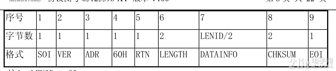

3.1 信息类型
信息分两种类型:
(1) 由SU(上位机)发出到SM(精密空调控制器)的命令信息(简称命令信息);
(2) 由SM(精密空调控制器)返回到SU(上位机)的响应信息(简称响应信息)。

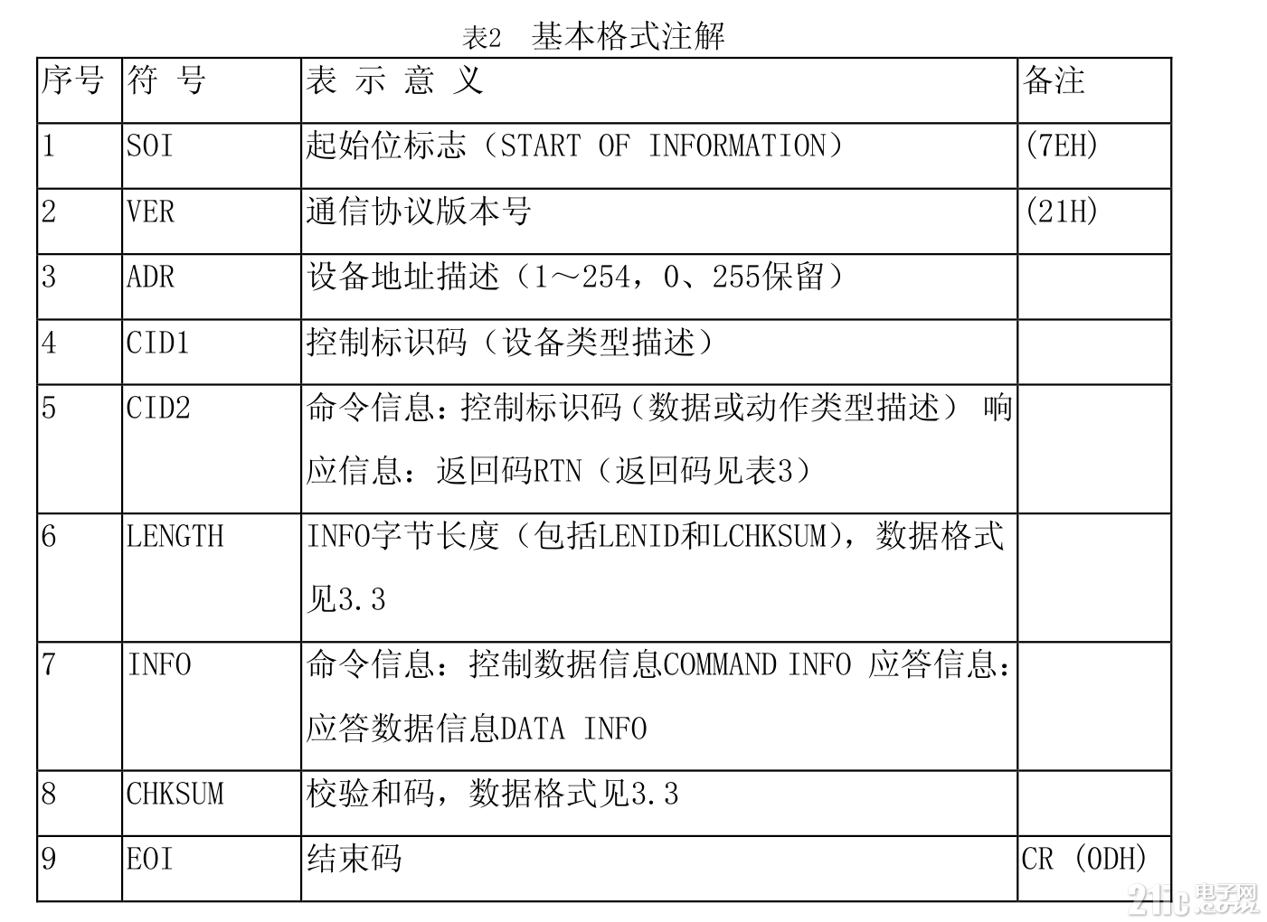

在基本格式中的各项除SOI和EOI是以十六进制解释(SOI = 7EH,EOI = 0DH),十六进制传输外,其余各项都是以十六进制解释,以ASCII码的方式传输,每个字节用
两个ASCII码表示,即高四位用一个ASCII码表示,低四位用一个ASCII码表示。例:
CID2 = 4BH,传送时顺序发送34H,42H。
因此,上表以及以下各表中“字节数”是指“解释字节数”,除SOI和EOI外,实际传输字节数应该乘以2。

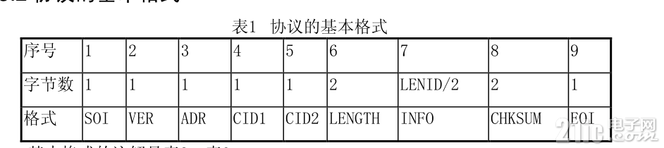

3.2 基本数据格式
在7.2基本格式中的各项除SOI和EOI是以(SOI = 7EH,EOI = 0DH)十六进制传输外,其余各项都是以ASCII码的方式传输,每个字节用两个ASCII码表示,即高四位一个ASCII码表示,低四位用一个ASCII码表示。例:CID2 = 4BH,传送时顺序发送34H,42H。
LENGTH共2个字节,由LENID和LCHKSUM组成,LENID表示INFO项的ASCII码字节数,
当LENID = 0时,INFO为空,即无该项。LENGTH传输中先传高字节,再传低字节,分四个ASCII码传送。
校验码的计算:D11D10D9D8 + D7D6D5D4 + D3D2D1D0,求和后模16余数取反加1。
INFO项的ASCII码字节数为18,即LENID = 0000 0001 0010B。
D11D10D9D8 + D7D6D5D4 + D3D2D1D0 = 0000B + 0001B + 0010B = 0011B,模16余数为0011B,0011B取反加1就是1101B,即LCHKSUM为1101B。
可得:
LENGTH为1101 0000 0001 0010B,即D012H。

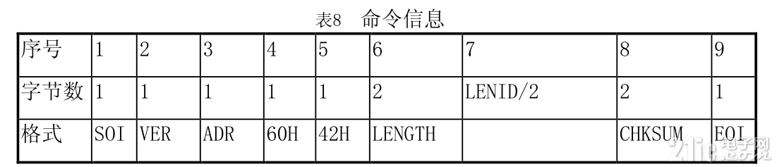

3.3. CHKSUM 数据格式
CHKSUM的计算是除SOI、EOI和CHKSUM外,其他字符按ASCII码值累加求和,所得结果模65536余数取反加1。
收到或发送的字符序列是:“~20014043E00200FD3BCR”(“~”为SOI,“CR”为
EOI),则最后五个字符“FD3BCR”中的FD3B是CHKSUM,计算方法是:
‘2’+‘0’+‘0’+…+‘E’+‘0’+‘0’+‘2’ +‘0’+‘0’
= 32H + 30H + 30H + … + 45H + 30H + 30H + 32H + 30H + 30H= 02C5H
其中‘1’表示1的ASCII码值,‘E’表示E的ASCII码值。02C5H模65536余数是02C5H,02C5H取反加1就是FD3BH。

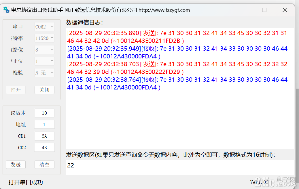

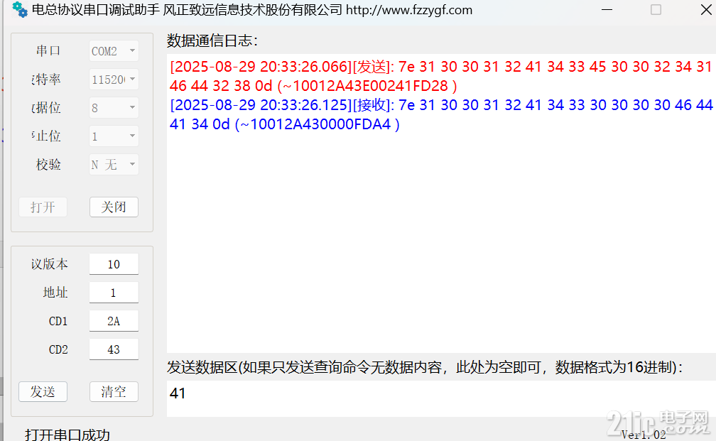

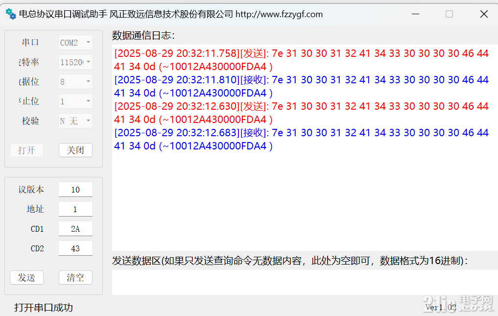

1 获取模拟量数据(定点数)(42H)
0x7E,0x21,0x01,0x60,0x42,0x00,0x00,0xFD,0xB0,0x0D

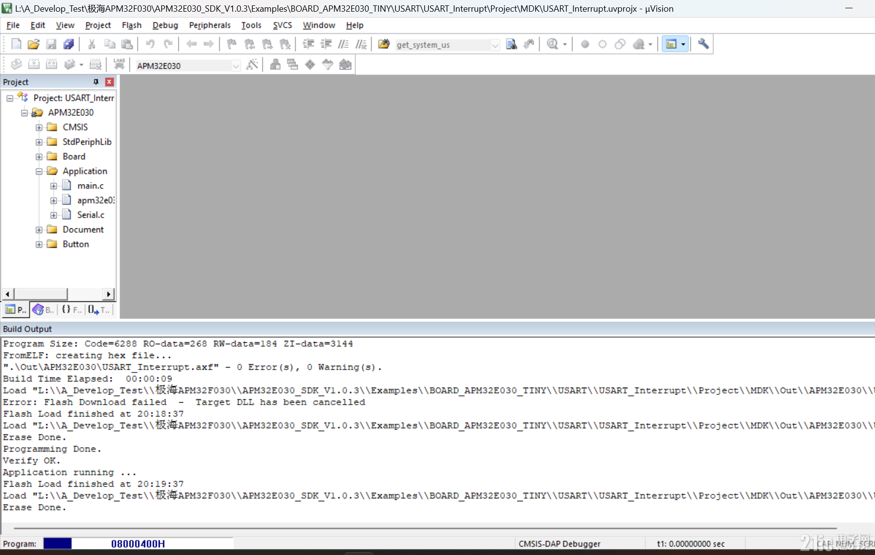

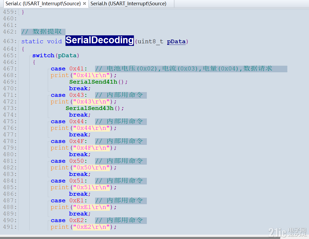

好了,开始进入核心代码

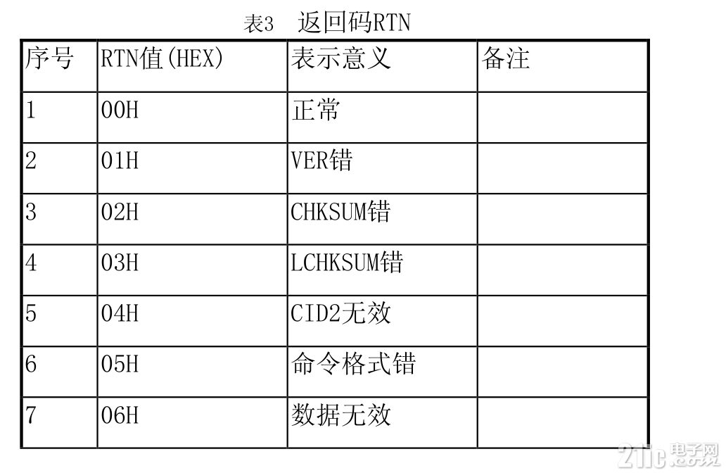

typedef enum
  Normal,
  VER_ERROR,
  CHKSUM_ERROR,
  LCHKSUM_ERROR,
  CID2_INVALID,
  CMD_ERROR,
  DARA_ERROR,
  ASCII_ERROR=0x80,
} RTN;

static void SerialDecoding(uint8_t pData)
   switch(pData)
        case 0x41:  // 电池电压(0x02),电流(0x03),电量(0x04),数据请求
        print("0x41\r\n");
             SerialSend41h();
             break;
        case 0x43:  // 内部用命令
                print("0x43\r\n");
                        SerialSend43h();
             break;
                case 0x44:  // 内部用命令
                print("0x44\r\n");
             break;
                case 0x4F:  // 内部用命令
                print("0x4F\r\n");
             break;
                case 0x50:  // 内部用命令
                print("0x50\r\n");
             break;
                case 0x51:  // 内部用命令
                print("0x51\r\n");
             break;
                case 0xE1:  // 内部用命令
                print("0xE1\r\n");
             break;
                case 0xE2:  // 内部用命令
                print("0xE2\r\n");
             break;
                case 0xE3:  // 内部用命令
                print("0xE3\r\n");
             break;
                case 0xDB:  // 内部用命令
                print("0xDB\r\n");
             break;
        default:
                print("unsported command!\r\n");
                        break;

编译烧录到板子
打开电总协议串口助手
[2025-08-29 20:32:35.890][发送]: 7e 31 30 30 31 32 41 34 33 45 30 30 32 31 31 46 44 32 42 0d (~10012A43E00211FD2B )
[2025-08-29 20:32:35.949][接收]: 7e 31 30 30 31 32 41 34 33 30 30 30 30 46 44 41 34 0d (~10012A430000FDA4 )
[2025-08-29 20:32:38.703][发送]: 7e 31 30 30 31 32 41 34 33 45 30 30 32 32 32 46 44 32 39 0d (~10012A43E00222FD29 )
[2025-08-29 20:32:38.764][接收]: 7e 31 30 30 31 32 41 34 33 30 30 30 30 46 44 41 34 0d (~10012A430000FDA4 )
可以看到数据正常收发
[2025-08-29 20:33:26.066][发送]: 7e 31 30 30 31 32 41 34 33 45 30 30 32 34 31 46 44 32 38 0d (~10012A43E00241FD28 )
[2025-08-29 20:33:26.125][接收]: 7e 31 30 30 31 32 41 34 33 30 30 30 30 46 44 41 34 0d (~10012A430000FDA4 )

一发一收,没这么多,那是帧内容,不是数据
