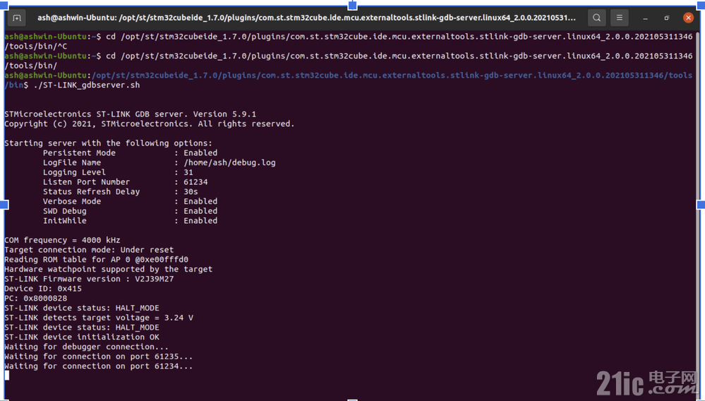

我有一块Nucleo L476RG开发板,希望通过运行Windows 11的本地电脑进行远程调试。
我已将Nucleo开发板连接到Linux机器(Ubuntu),并启动了位于/opt/st/stm32cubeide_1.7.0/plugins/com.st.stm32cube.ide.mcu.externaltools.stlink-gdb-server.linux64_2.0.0.202105311346/tools/bin/目录下的ST-LINK_gdbserver应用程序。
启动该应用程序后,终端窗口显示以下信息。

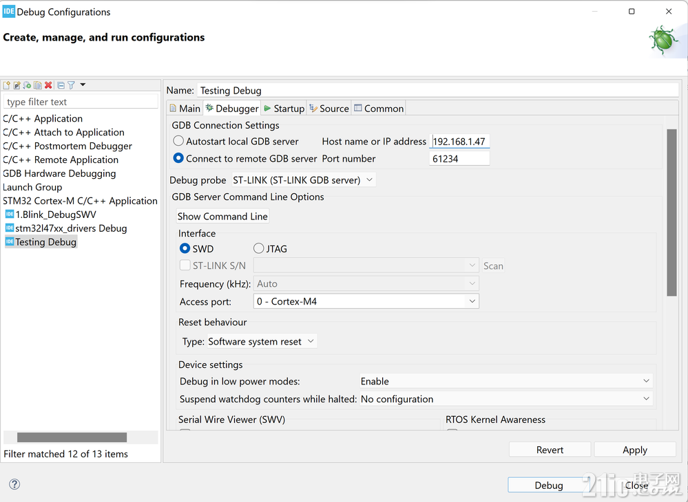

STM32Cube IDE运行在连接至同一网络的本地电脑(Windows)上。调试配置设置如下:
