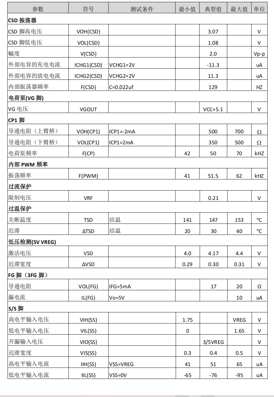

MS8829 为一款三相无刷电机的驱动芯片,最高工作电压可达35V,最大驱动电流 1.5A。芯片采用 PWM 脉冲驱动的方式来减少输出功耗,通过调节外部信号的占空比来调节电机的转速;芯片内置锁存型保护电路,可以在电机正常运转但 HALL 信号输入异常时起到保护芯片的作用。
主要特点:
• Imax=1.5A
• 低输出阻抗上臂桥 0.6Ω,下臂桥 0.5Ω
• 使用直接 PWM 输入进行速度控制和同步整流
• 1-HALL FG 输出
• 锁存型 CSD 保护电路
• 正、反转工作模式,可切换
• Stop 模式下的节电功能
• 过温、过流保护以及低电压保护
• 5V 稳压输出
• Star/Stop 电路
当电机关闭时进入“急刹车(Short Brake)”

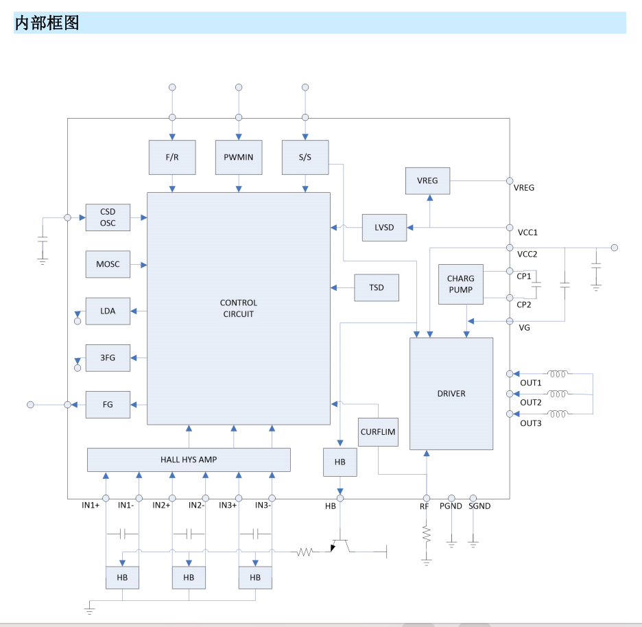

功能描述
驱动模块
芯片采用一种直接的 PWM 驱动方式减小功耗,PWM 通过调整输出模块上臂管的关断来实现调节 功能,电机的驱动强度由其占空比决定。 在正常的 PWM 关断之时,同步整流开始发挥作用,下臂管导通,相比 LDMOS 寄生的二极管续流 大大减小了热量的产生。
