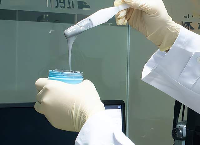

检查锡膏质量通常需要从物理性能、化学性能、焊接性能、成分合规性及工艺可靠性等多个维度进行综合评估。以下是具体指标及检测方法
锡膏质量综合评估体系
一、物理性能
粘度与触变性
粘度范围需控制在80-300 Pa·s(依印刷工艺调整),触变性通过剪切速率变化时的粘度恢复率评估。检测采用旋转粘度计(如Malcom)在10rpm基准转速测量,同步进行刮刀测试验证印刷边缘锐利度。标准依据JIS-Z-3284及IPC-J-STD-004。
