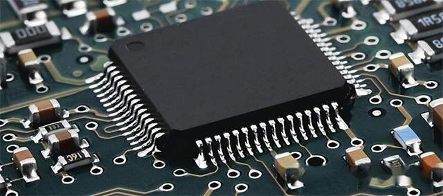

在锡膏工艺(SMT)中,贴片焊盘与直插焊盘的最小安全距离建议为0.4mm至1mm。此距离可有效防止锡膏桥接、元件干扰,并确保焊接可靠性。具体应用时需参考IPC-7351标准,并结合实际制造能力调整。
详细要求与依据
1. 安全距离规范
基本要求:
相邻焊盘边缘间距应大于0.4mm,以防止焊接时连锡或短路。
直插焊盘与贴片焊盘之间的距离建议至少为1.5mm(混合组装场景),以避免元件干扰和焊接缺陷。
锡膏工艺特殊要求:
焊盘间距≤0.5mm时,需确保锡膏100%覆盖焊盘,且无偏移或桥接。
焊盘间距0.65mm~1.25mm时,允许锡膏偏移不超过10%~15%,但需炉后无缺陷。
2. IPC标准参考
IPC-7351标准:
焊盘设计需考虑元件类型、热管理和电气特性,确保焊接可靠性和可制造性。
提供三种焊盘图形几何形状(密度等级N(高密度)、M(中密度)、L(低密度)),适用于不同组装密度需求:
密度等级N:适用于高可靠性要求,焊盘伸出较大,便于返修,如便携设备或汽车电子。
密度等级M:适用于中密度组装场景,焊盘伸出长度适中,如QFP封装。
密度等级L:适用于高密度组装,焊盘最小化以节省空间,如0402、0201器件封装。
3. 实际设计建议
最小安全距离:
推荐值:0.5mm~1mm,具体取决于元件尺寸和制造工艺精度。
高密度布局:
使用椭圆形或长圆形焊盘以减少连焊风险。
焊盘间距<0.4mm时,铺白油或调整焊盘形状(如菱形、梅花形)。
制造工艺适配:
直插元件引脚孔径超过1.2mm或焊盘直径超过3.0mm时,建议设计为菱形或梅花形焊盘。
单面板焊盘直径或最小宽度为1.6mm,双面板弱电线路焊盘孔径加0.5mm即可。
4. 常见问题与解决方案
锡膏桥接:
确保焊盘间距≥0.5mm,或使用阻焊层(铺白油)隔离。
控制锡膏印刷厚度(钢网厚度±0.02mm~0.04mm)。
元件偏移:
贴片机精度需满足≤±0.05mm,焊盘设计需预留对齐余量。
热管理:
大功率元件焊盘需增加散热过孔或扩大铜箔面积。
最终建议
设计时优先遵循IPC-7351标准,并结合PCB制造商的实际加工能力(如最小线宽、孔径精度)调整焊盘间距,确保生产良率。关键参数包括:
混合布局时直插与贴片焊盘间距≥1.5mm;
锡膏工艺焊盘间距0.5mm~1mm;
高密度布局焊盘间距≥0.4mm(配合特殊形状或阻焊层)。
