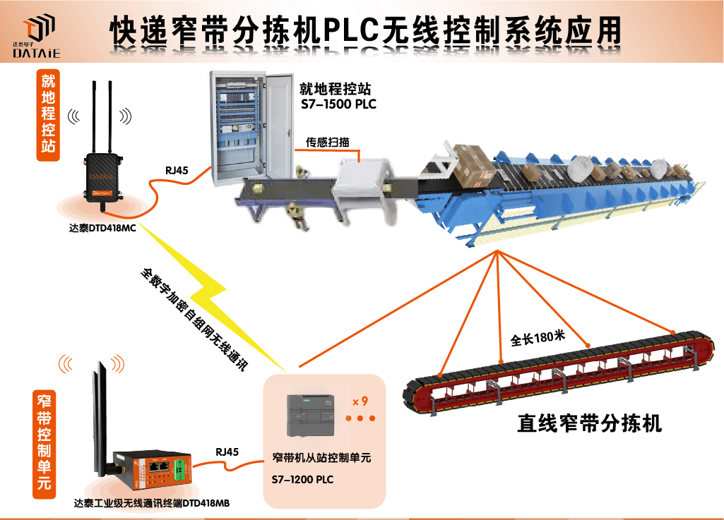

本次业主是宁波某快递分拣站点,主要负责该区域的中通、圆通物流承运。随着电商行业的爆发式增长,目前快递分拣面临巨大的效率压力。传统人工分拣或环形分拣线已无法满足高吞吐量、低错误率的需求,所以业主决定升级为直线窄带分拣机系统。
本次无线应用主要是将直线窄带分拣机传感单元扫描到的货物信息通过就地PLC控制系统下发到分拣机各从站控制单元,从而无线控制分拣机控制单元滑轮转向在预设隔口快速完成分拣,实现分拣过程自动化。
直线窄带分拣机通常是一条很长的环形或直线轨道,其“从站”(如多个电机驱动器、光电传感器、条码阅读器等)是安装在持续移动的窄带或小车上的。主站(控制柜中的PLC)则是固定的。无论是分拣机现场的钢架结构、高速运行的移动从站设备,还是系统对数据传输实时性和频繁交互的严格要求,均对无线通信设备提出了多重严峻挑战。这些挑战主要包括:在高电磁干扰环境下的稳定传输能力、移动过程中不间断的大吞吐量数据交换,以及动态工况下无线信号全程覆盖的可靠性实时性保障。

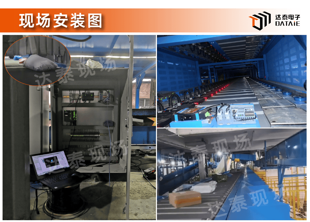

用户现场中,窄带分拣机全长为180米,内部分为9个控制单元,是以西门子S7-1200 PLC作为从站控制单元;就地PLC控制系统则是选用西门子S7-1500 PLC作为核心控制主站(主控柜在闸口扫描处侧边放置)。达泰无线通讯技术人员考虑到快递自动分拣高速响应、数据量频繁的工作特性,决定采用欧美系PLC无线通讯终端DTD418M系列产品来完成窄带分拣机的通讯需求。主站采用DTD418MC户外PLC无线通讯终端,安装在就地PLC控制柜处,从站采用DTD418MB,安装在9个窄带从站控制单元。为确保窄带分拣机的高频连续稳定运行,该无线通讯终端内置EMI抗干扰单元,采用工业级全数字无线加密技术,无线传输覆盖距离为1KM,满足现场复杂环境运行的同时,快速响应实时完成分拣作业。
无线通讯方案示意图 ▼
现场应用展示
