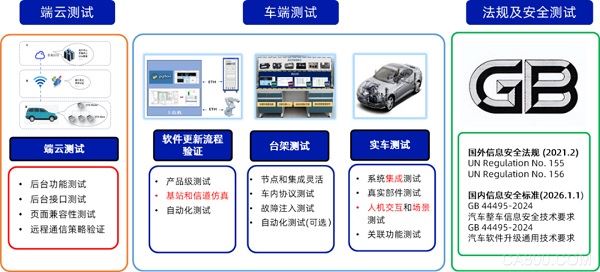

       OTA的本质是依托无线网络对车载电子控制单元(ECU)的软件(FOTA)、配置(SOTA)乃至固件进行远程更新,这一过程环环相扣,其核心价值在于赋能车辆全生命周期的持续进化。会上将对OTA端云测试、车端测试以及法规测试三大模块进行详细讲解。端云测试聚焦云端服务与车辆的通信连接可靠性、交互逻辑及传输安全,车端测试验证重点关注升级流程、刷写流程、兼容性及回滚能力,法规测试则需确保升级流程、内容符合国内外信息安全、数据保护及功能安全等强标要求。

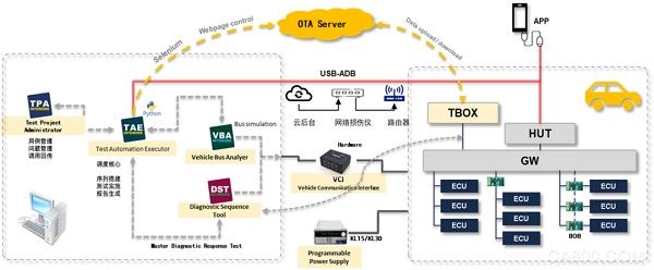

       OTA全链路测试复杂度较高,必将依赖系统化的测试工具链支撑。经纬恒润拥有完整的自研工具链,可全面覆盖项目流程管理、需求开发、测试用例管理、测试实施(升级包推送、刷写流程监控、故障注入等)、问题缺陷管理、报告生成等各个环节,同时拥有OTA测试台架开发及设计能力,集成机械手及桌面机柜,实现OTA自动化测试。会上将详细介绍工具类别、功能及使用方法。
       根据国内外多款车型测试实施经验,研讨会将基于经纬恒润OTA测试大纲,对每部分测试内容及重点进行详细解读。云端及车端的基本功能逻辑是OTA系统正常运转的基石,除此之外,对HMI交互逻辑、系统鲁棒性及用户场景等非功能性维度的测试更能够保证系统的流畅稳定,提供更好的用户体验。
