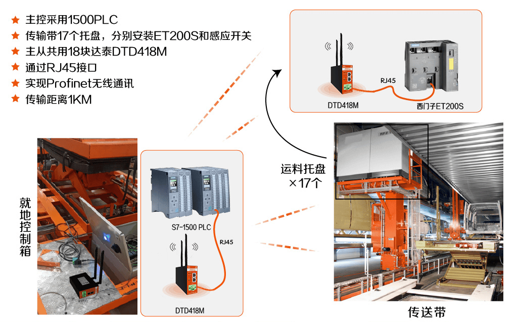

某新能源装配车间的物料传送带上有17个托盘,每个托盘分别装有一块ET200S西门子I/O模块及传感器。由于传送带运送物料为持续移动装置,不方便布线,因此在控制柜S7-1500 PLC及17个托盘的ET200S西门子I/O模块端分别安装一块达泰DTD418MB西门子PLC无线通讯终端,即可以实现控制柜与17个托盘之间物料运送信息无线传输,完成控制柜内S7-1500 PLC与传送带托盘ET200S的无线数据交互工作。
