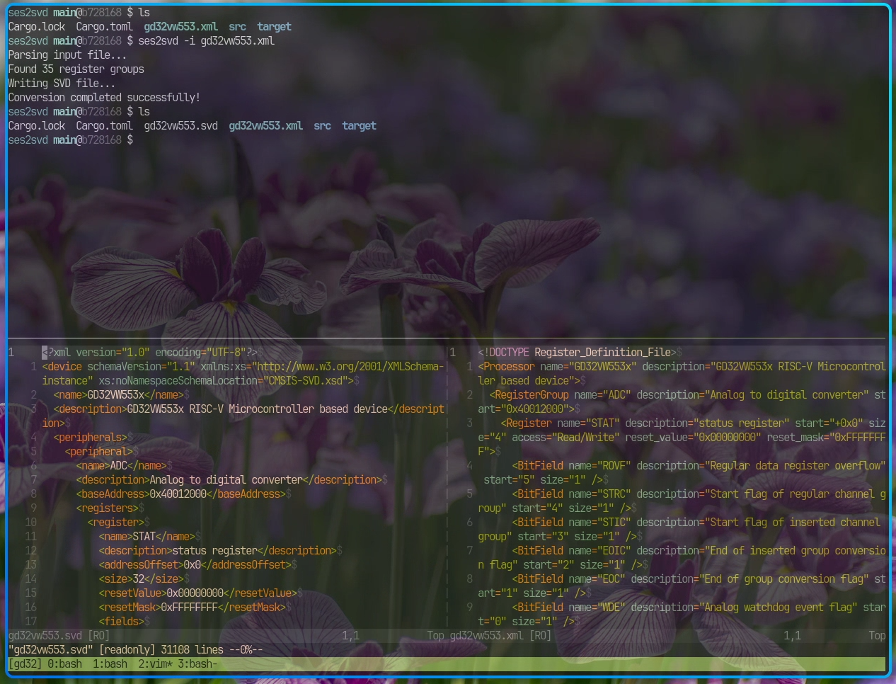

第一步:从 SEGGER 寄存器描述到 SVD 文件
大多数芯片厂商提供各种格式的寄存器描述文件,SEGGER Embedded Studio 的寄存器描述 XML 格式(下简称 SEGGER 寄存器描述)是其中一种常见格式. 然而,Rust 嵌入式生态系统通常使用最主流的 ARM 的 SVD 格式来描述微控制器的外设和寄存器. 虽然 SVD 格式是 ARM 的标准,但其内容本身架构中立,可以描述各类不同架构的嵌入式设备.
SEGGER 寄存器描述示例

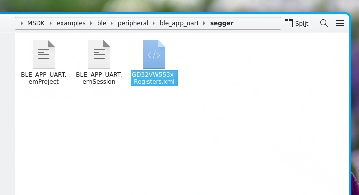

GigaDevice 官方提供的 SEGGER 工程中,都附带了一个 XML 文件,其内容就是 SEGGER 的寄存器描述文件,主要用于调试目的.
使用 SES2SVD 工具转换
为了解决格式转换问题,我开发了一个名为 SES2SVD 的工具,它能够将 SEGGER 的寄存器描述 XML 转换为标准的SVD文件,转换过程大致如下:
  • 解析 SEGGER XML 文件的结构
  • 映射到 SVD 的数据模型
  • 处理位字段和寄存器访问权限
  • 生成符合 CMSIS-SVD 标准的 XML 文件

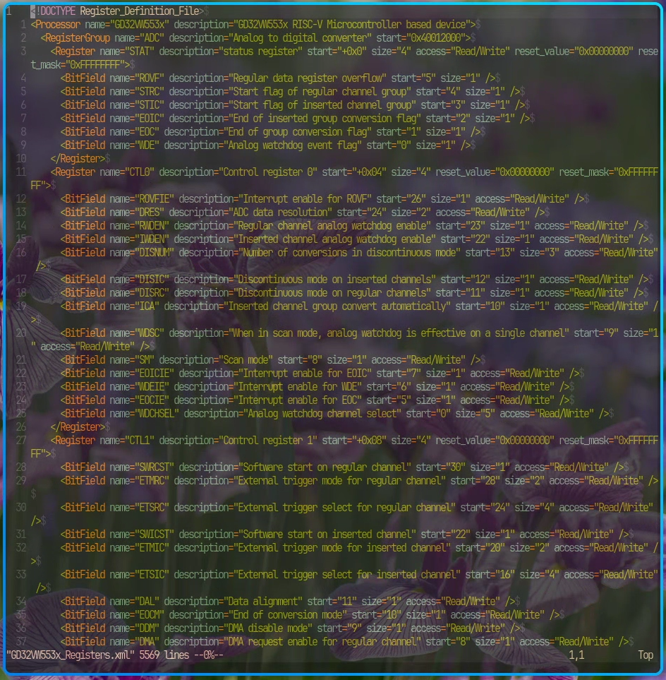

生成 SVD 文件结果
转换后的 SVD 文件包含完整的外设、寄存器和位字段描述,下面为节选的片段

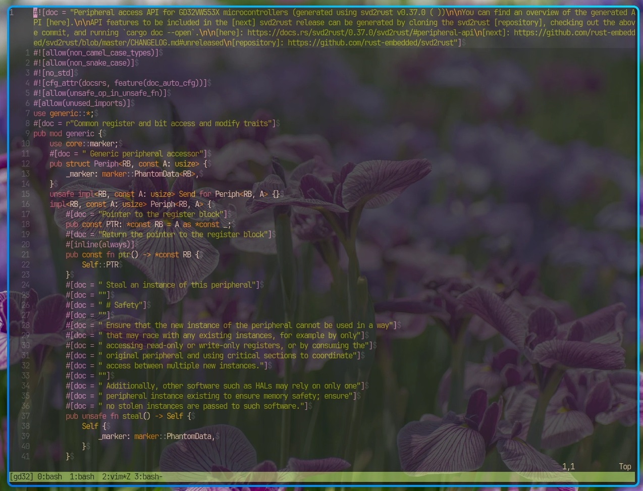

第二步:使用 svd2rust 生成外设库
获得 SVD 文件后,下一步是使用 `svd2rust` 工具生成 Rust 外设访问库,`svd2rust` 是一个强大的工具,它能够根据 SVD 文件自动生成类型安全的 Rust API 来访问硬件寄存器.
svd2rust -i gd32vw553.svd --target riscvform -i lib.rs -o src
生成的主要结构包括
这个过程会生成一个完整的 Rust crate,包含所有外设和寄存器的类型定义和访问方法,生成的主要结构包括
  • Peripherals 结构体:提供对所有外设的单例访问
  • 每个外设的模块和对应的寄存器定义
  • 类型安全的位字段操作 API

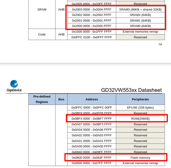

内存布局描述
我们可以参考 GigaDevice 官方手册中的内存布局,最重要的是 `FLASH` 与 `RAM` 这两个区域.
编写一份 linker script 描述内存布局
  1. /*
  2. Reference: GD32VW553xxDatasheet_Rev1.2.pdf
  3. 2.4 Memory map
  4. */
  5. MEMORY
  6. {
  7. ROM (rx) : ORIGIN = 0x0bf40000, LENGTH = 256K
  8. FLASH (rwx) : ORIGIN = 0x08000000, LENGTH = 4M
  9. RAM (wxa) : ORIGIN = 0x20000000, LENGTH = 320K
  10. }
  11. REGION_ALIAS("REGION_TEXT", FLASH);
  12. REGION_ALIAS("REGION_RODATA", FLASH);
  13. REGION_ALIAS("REGION_DATA", RAM);
  14. REGION_ALIAS("REGION_BSS", RAM);
  15. REGION_ALIAS("REGION_HEAP", RAM);
  16. REGION_ALIAS("REGION_STACK", RAM);

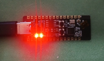

LED 控制实现
  1. int main(void)
  3. /* enable the LED clock */
  4. rcu_periph_clock_enable(RCU_GPIOA);
  5. /* configure LED GPIO port */
  6. gpio_mode_set(GPIOA, GPIO_MODE_OUTPUT, GPIO_PUPD_NONE, GPIO_PIN_4 | GPIO_PIN_5 | GPIO_PIN_6);
  7. gpio_bit_reset(GPIOA, GPIO_PIN_4 | GPIO_PIN_5 | GPIO_PIN_6);
  8. while(1) {
  9. /* turn on LED1, turn off LED3 */
  10. gpio_bit_set(GPIOA, GPIO_PIN_4);
  11. gpio_bit_reset(GPIOA, GPIO_PIN_6);
  12. delay_1ms(1000);
  13. /* turn on LED2, turn off LED1 */
  14. gpio_bit_set(GPIOA, GPIO_PIN_5);
  15. gpio_bit_reset(GPIOA, GPIO_PIN_4);
  16. delay_1ms(1000);
  17. /* turn on LED3, turn off LED2 */
  18. gpio_bit_set(GPIOA, GPIO_PIN_6);
  19. gpio_bit_reset(GPIOA, GPIO_PIN_5);
  20. delay_1ms(1000);
  21. }
  22. }
我们参考官方例程 `Running_led` 来设置对应的寄存器,需要首先在 `RCU` 的 `AHB` 块中启用外设时钟,然后再在对应的 GPIO 控制块中配置为输出模式(默认是输入模式),然后就可以通过 `BOP` 与 `CR` 这两个寄存器控制 GPIO 状态了.
查询原理图知道板载的 LED 位于 `PB2`

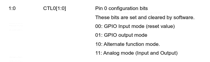

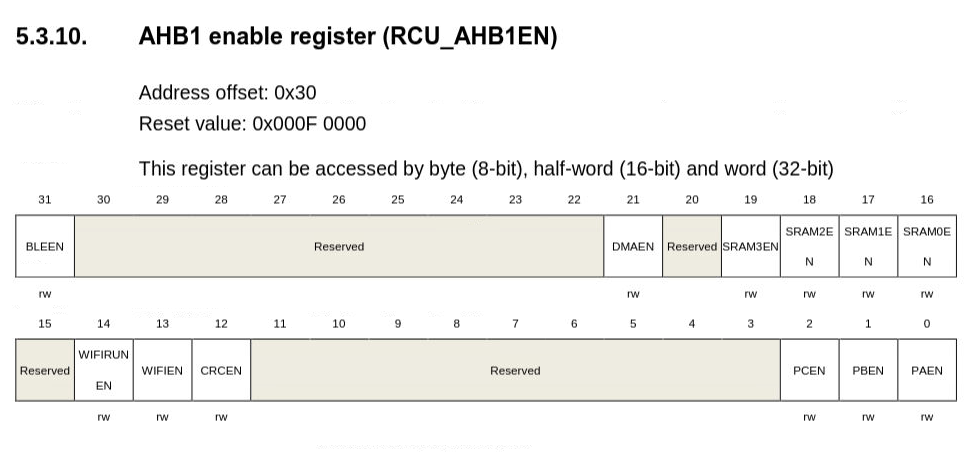

我们首先要启用的应该是 `AHB1` 这个块下的 `PBEN` 寄存器,具体的 GPIO 控制块应该是 `GPIOB`,然后所有与 GPIO 配置相关的字段都应该是寄存器内第 2 个(从 0 开始)同类项,例如 `CTL2` / `BOP2` / `CR2`.
  1. #![no_main]
  2. #![no_std]
  3. use riscv_rt::entry;
  4. use gd32vw55x::Peripherals;
  5. use core::fmt::Write;
  6. #[panic_handler]
  7. fn panic(_info: &core::panic::PanicInfo) -> ! {
  8. loop {}
  9. }
  10. struct Led;
  11. impl Led {
  12. fn enable() {
  13. let peripherals = unsafe { Peripherals::steal() };
  14. peripherals.rcu.ahb1en().modify(|_r, w| {
  15. w.pben().set_bit()
  16. });
  17. peripherals.gpiob.ctl().modify(|_r, w| unsafe {
  18. // output
  19. w.ctl2().bits(0b01)
  20. });
  21. }
  22. fn set(value: bool) {
  23. let peripherals = unsafe { Peripherals::steal() };
  24. if value {
  25. peripherals.gpiob.bop().modify(|_r, w| {
  26. w.bop2().set_bit()
  27. });
  28. } else {
  29. peripherals.gpiob.bop().modify(|_r, w| {
  30. w.cr2().set_bit()
  31. });
  32. }
  33. }
  34. }

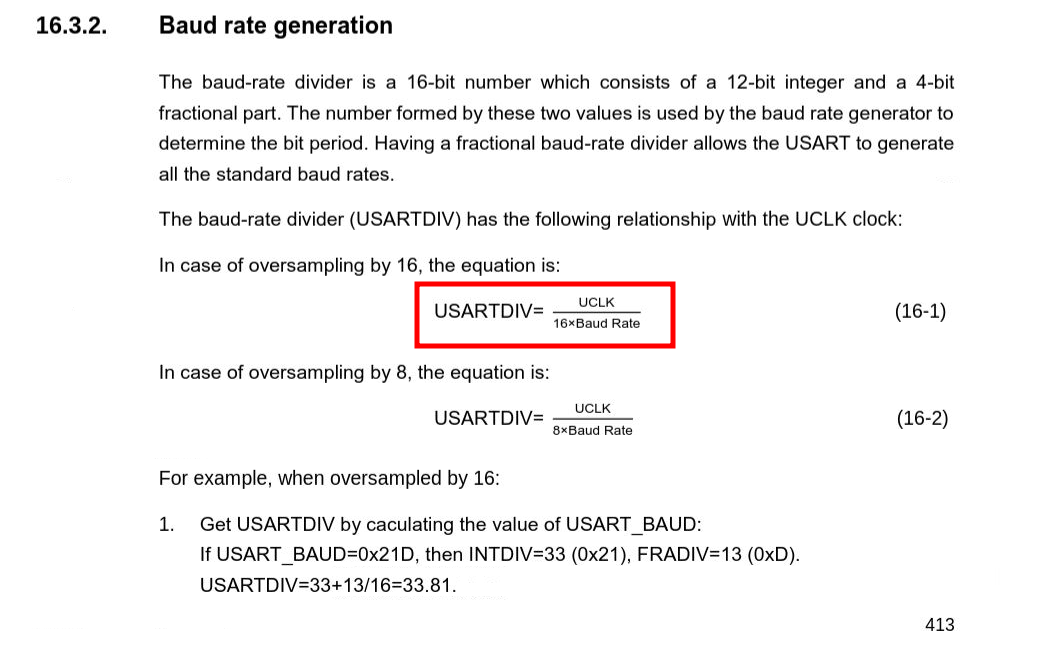

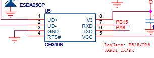

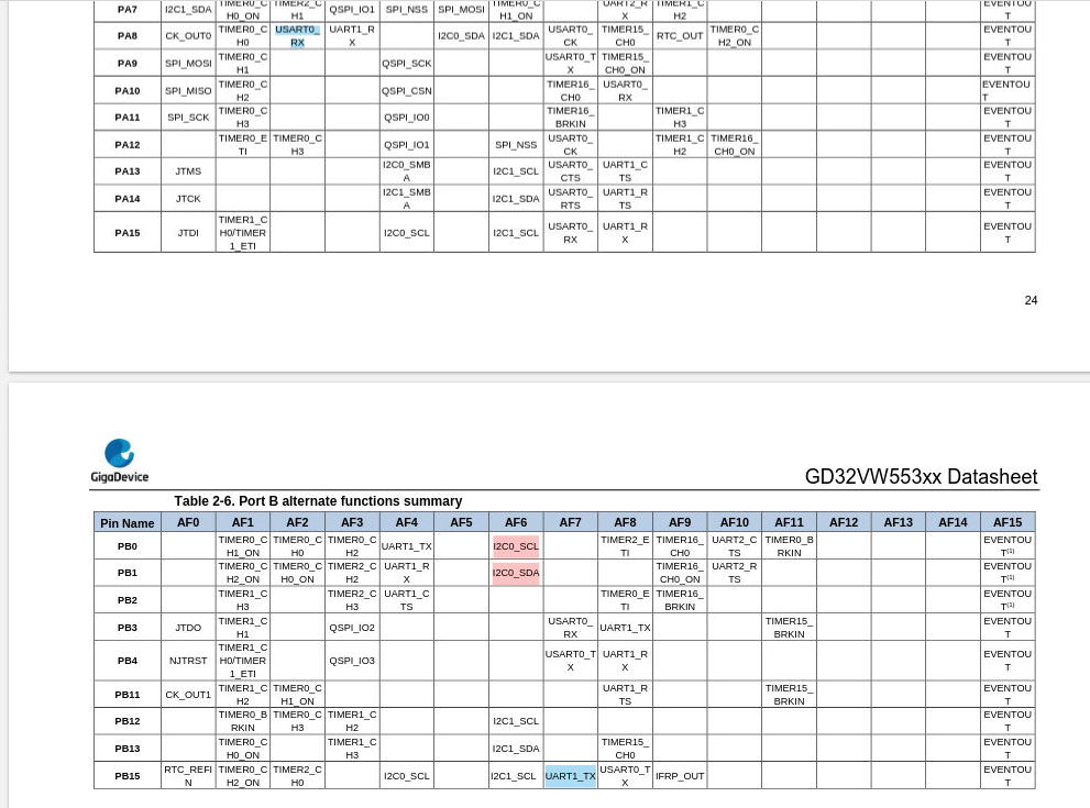

类似地复位/启用相应的 `AHB` 和 `APB` 块,配置相应 GPIO 的 alternate function
这里我们暂时不考虑 RX,只考虑设备向计算机 TX 数据,因此不配置 `PA8`;与此同时,我们还需要配置 U(S)ART 相关的寄存器,其中的波特率生成部分值得说一说. U(S)ART 外设默认的过采样率是 16,系统默认的时钟是 `16 MHz`,根据手册的计算公式可以计算生成 `115200 bps` 波特率的因子应该是 `16000000 / (16 * 115200) ≈ 8.6806`. 设备的波特率发生器的配置寄存器采用 UQ12.4 的定点数的配置(12 bit 整数 + 4 bit 定点数表示分数部分),因此整数部分配置为 `8`,而定点数部分量化为 `0.6806 * (2**4) ≈ 11`.

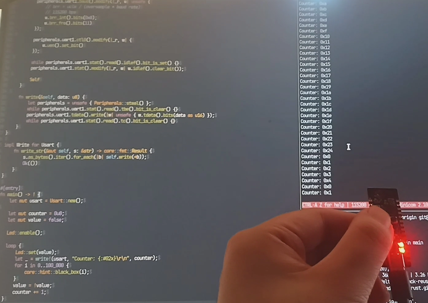

主应用程序

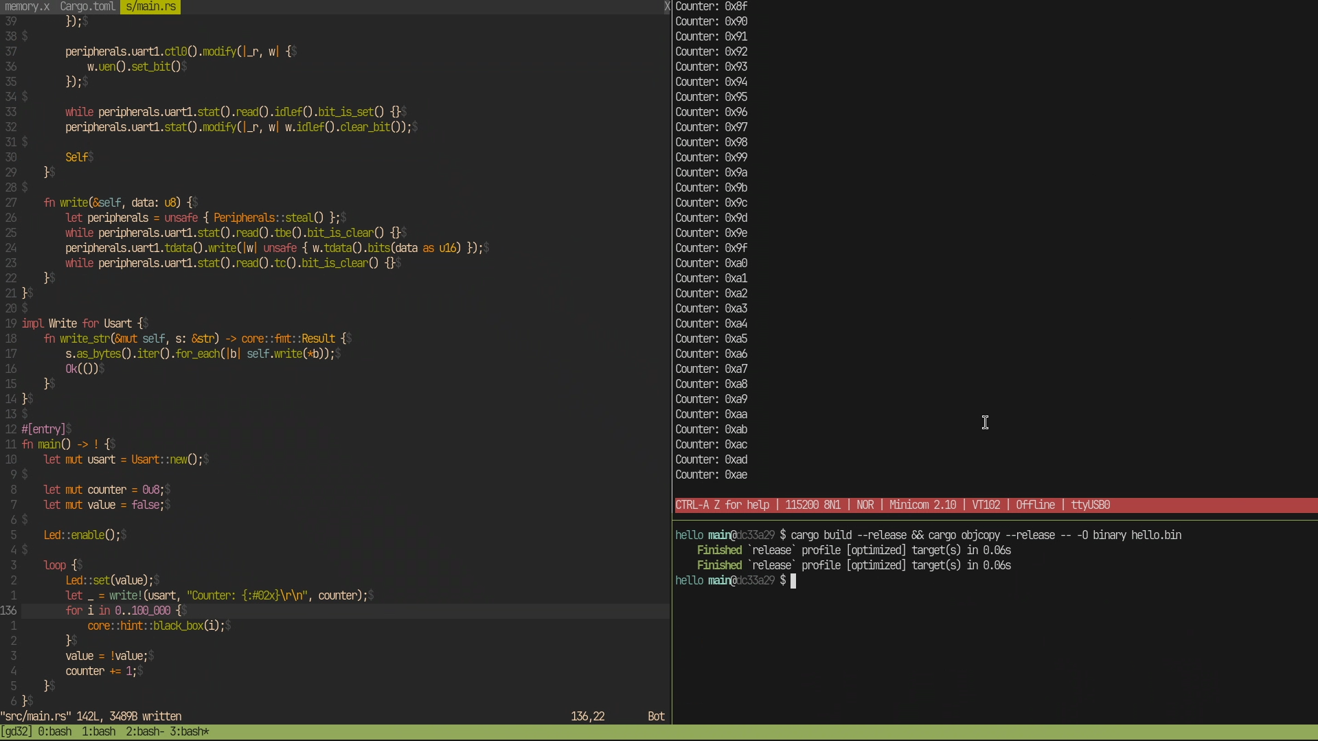

因为我们暂时没有实现 `SysTick` 相关的操作,延时使用并不精确的循环实现,格式化使用 `write!` 宏.
  1. #[entry]
  2. fn main() -> ! {
  3. let mut usart = Usart::new();
  4. let mut counter = 0u8;
  5. let mut value = false;
  6. Led::enable();
  7. loop {
  8. Led::set(value);
  9. let _ = write!(usart, "Counter: {:#02x}\r\n", counter);
  10. for i in 0..100_000 {
  11. core::hint::black_box(i);
  12. }
  13. value = !value;
  14. counter += 1;
  15. }
  16. }

通过 SES2SVD 工具将 SEGGER 寄存器描述转换为 SVD 格式,再使用 svd2rust 生成类型安全的外设访问库,我们成功地为新的 RISC-V 芯片构建了 Rust 开发环境. 这种方法通过Rust的类型系统大大减少了硬件访问错误的风险.
最终,我们实现了 LED 闪烁和串口通信功能,为后续更复杂的应用开发奠定了基础;这种从底层寄存器描述到高级应用开发的完整流程,展示了 Rust 在嵌入式系统开发中的强大能力和灵活性.
