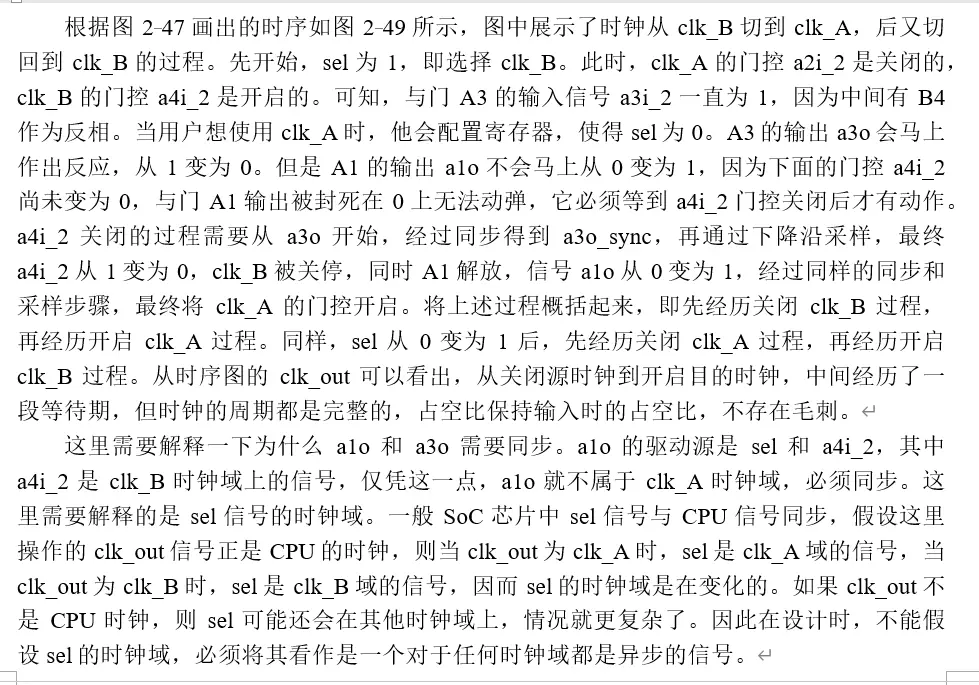

需验证切换瞬间的毛刺、时钟完整性及亚稳态情况‌

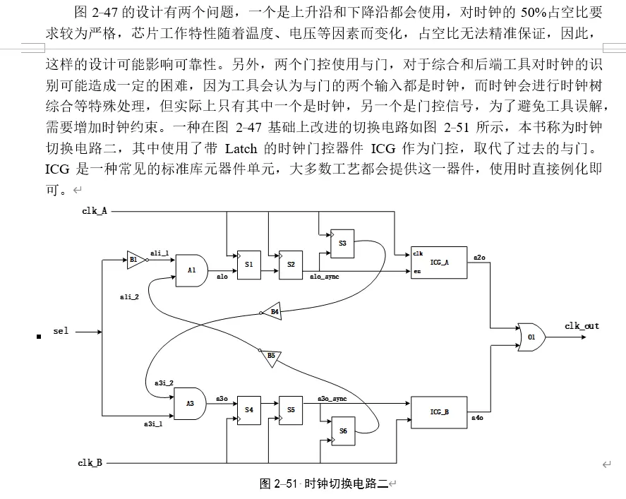

需在SDC文件中明确时钟切换路径的时序要求‌

时钟门控需与无毛刺切换结合,避免动态功耗异常‌

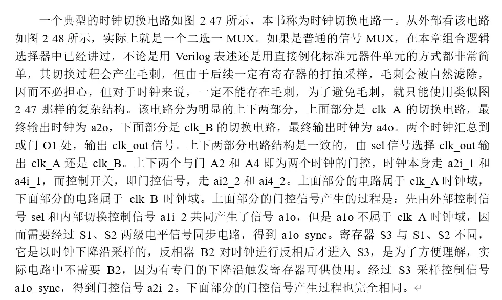

需特别关注选择信号到DFF的路径、DFF间反馈路径的建立/保持时间‌

必须在两个时钟源均为低电平时完成切换,避免高电平切换导致的毛刺‌

通过反馈机制确保切换时先切断当前时钟,再启用新时钟‌
