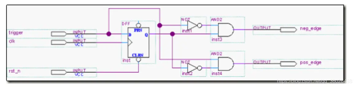

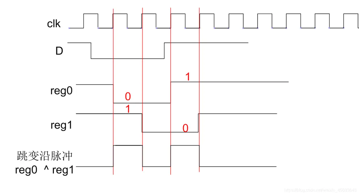

边沿检测的波形示意图

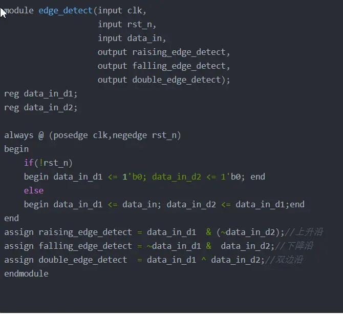

Verilog 设计过程边沿检测主要是使用寄存器对信号寄存然后根据2个时刻的值进行判断
RTL试图
经过综合后的电路图如上图所示,可以根据上升,或者下降沿的信号变化来进行判断。

 楼主| gaochy1126 发表于 2025-9-28 19:38 | 显示全部楼层
对于跨时钟域信号,必须通过两级触发器(打两拍)消除亚稳态风险,首拍用于同步,次拍用于边沿判断
赞一个  发表于 2025-9-28 19:45
 楼主| gaochy1126 发表于 2025-9-28 19:39 | 显示全部楼层
基准时钟频率需至少为被检测信号最高频率的2倍,否则可能漏检快速变化的边沿
若输入信号频率可能高于系统时钟,需采用异步边沿检测
针对按键等易抖动的信号,需结合消抖电路(如延时滤波)后再进行边沿检测
需验证信号在时钟沿附近跳变时的行为,尤其是建立/保持时间违例场景
赞一个  发表于 2025-9-28 19:46
