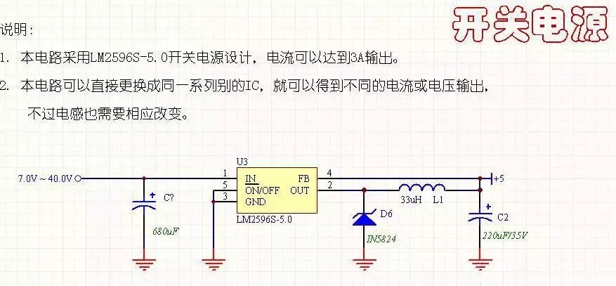

14、最常用的开关电源

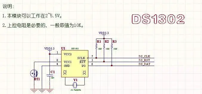

15、DS1302数字时钟
一款非常普及的时钟电路,好用,成本低。
