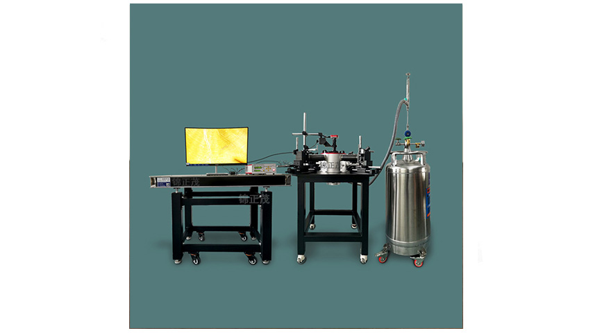

探针台常见的故障以及解决方法
1662|0
锦正茂科技 发表于 2025-10-9 14:02 | 显示全部楼层 |阅读模式
, , 方法, ,
移动样品后画面变模糊:原因可能是显微镜不垂直,需要调垂直显微镜
样品台不水平:需要调水平样品台
显微镜视场亮度不足,边缘切割或看不到像:原因可能是转换器不在定位位置上,需要把转换器转到定位位置上。
管镜转盘不在定位位置上:需要把管镜转盘转到定位位置上
照明的亮度不足:需要调节光源亮度或者把孔径光栏孔调大
没有装目镜:需要装上目镜
没有装物镜:需要装上物镜
显微镜像质变差:原因可能是目镜脏物镜脏管镜脏,需要对目镜,物镜,管镜脏的地方进行清洁
孔径光栏关的太大或者太小:需要调节孔径光栏
没有调好焦:需要调节调焦手轮
样本上盖有盖玻片等介质:需要移开盖玻片等介质
图像一边清晰,一边模糊:原因可能是样本倾斜放置,需要放平样本,或者调节样品台水平
物镜没有旋紧:需要旋紧物镜
眼睛容易疲劳 :原因可能是双目头的瞳距和操作者不匹配,需要调节双目头的瞳距
目镜视度调节不正确:需要调节目镜视度
照明亮度不合适:需要调节光源亮度或者孔径光栏孔
