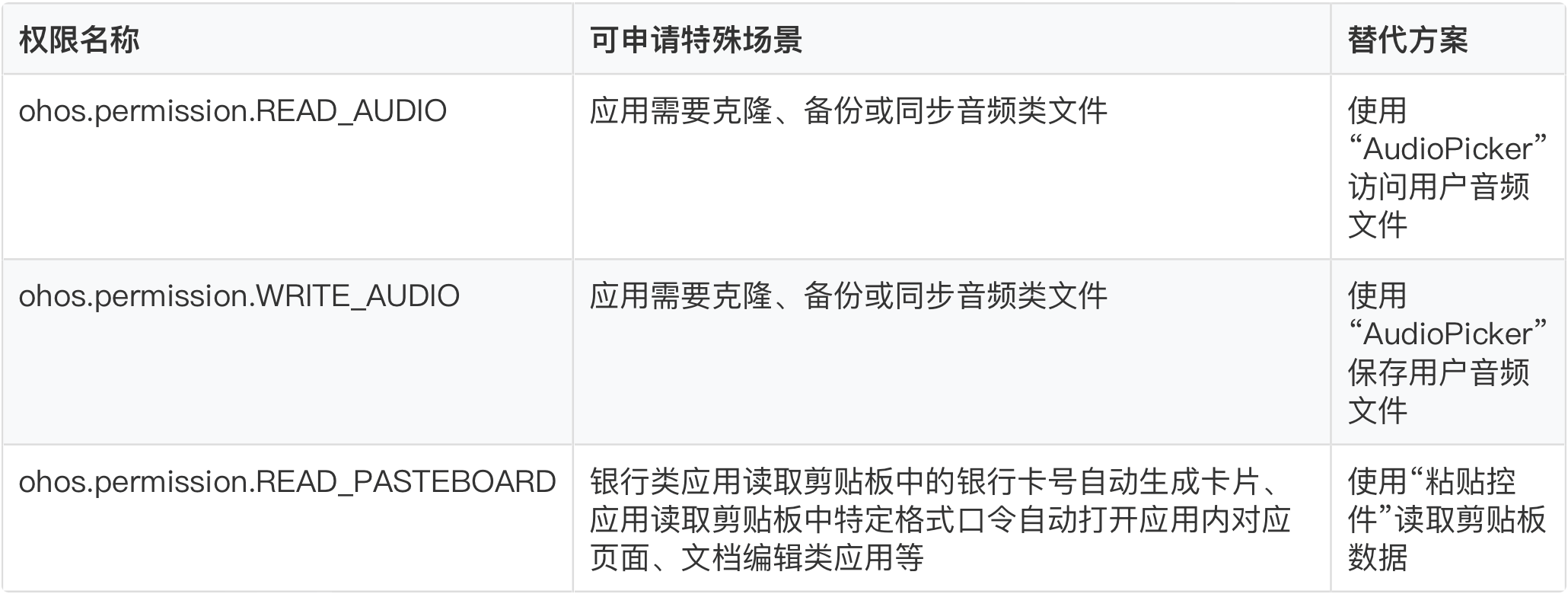

(二)常见受限开放权限及特殊场景
1. 读取音频文件权限(ohos.permission.READ_AUDIO)
· 特殊场景:当应用需要克隆、备份或同步音频类文件时,可能需要申请此权限。例如,一款音乐编辑应用可能需要读取用户音频文件进行编辑和处理,或者音乐播放应用需要读取本地音频文件进行播放列表的管理。
· 替代方案:在其他非特殊场景下,应优先考虑使用“AudioPicker”来访问用户音频文件。这种方式可以在不申请受限权限的情况下,实现对音频文件的访问,降低了权限获取的难度和风险。
2. 修改音频文件权限(ohos.permission.WRITE_AUDIO)
· 特殊场景:与读取音频文件权限类似,当应用涉及音频文件的克隆、备份或同步操作,且需要对音频文件进行修改时,可申请此权限。比如,音频格式转换应用需要修改音频文件的编码格式。
· 替代方案:使用“AudioPicker”保存用户音频文件,避免直接申请修改权限,减少对系统的潜在风险。
3. 读取剪贴板权限(ohos.permission.READ_PASTEBOARD)
· 特殊场景:在 2in1 设备上的应用通常可以申请此权限,此外,银行类应用在需要读取剪贴板中的银**号自动生成卡片、应用需要读取剪贴板中特定格式口令自动打开应用内对应页面以及文档编辑类应用等场景下,也可申请。例如,银行应用为了方便用户快速输入银**号,可读取剪贴板中的卡号信息。
· 替代方案:对于大多数应用,建议使用“粘贴控件”来读取剪贴板数据,这种方式无需申请受限权限,同时提供了便捷的用户体验。

(四)受限开放权限申请场景与替代方案表格展示

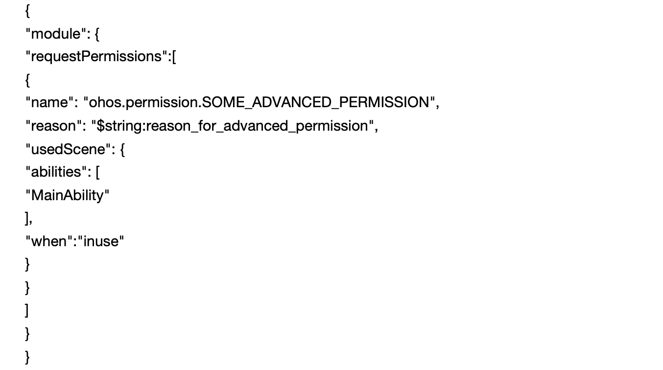

· 配置文件声明:在 AGC 侧完成 Profile 文件申请后,开发者需要在代码工程的配置文件中声明所需权限。与普通权限声明类似,在“module.json5”配置文件的“requestPermissions”标签中进行声明。例如:
其中,“name”为要申请的高级权限名称,“reason”需详细说明申请该权限的原因,遵循权限使用理由的文案规范,“usedScene”指定权限使用的场景。

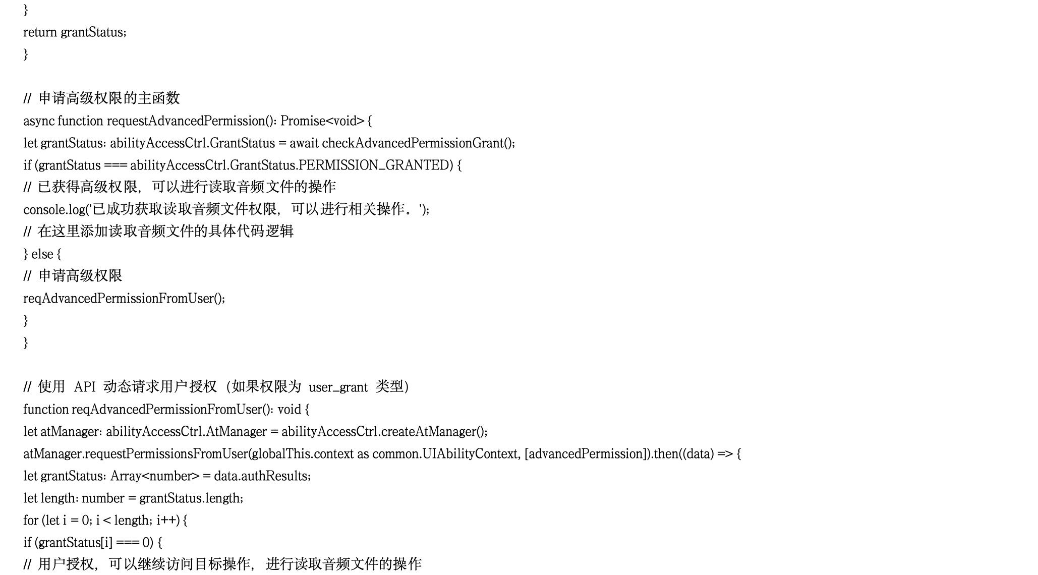

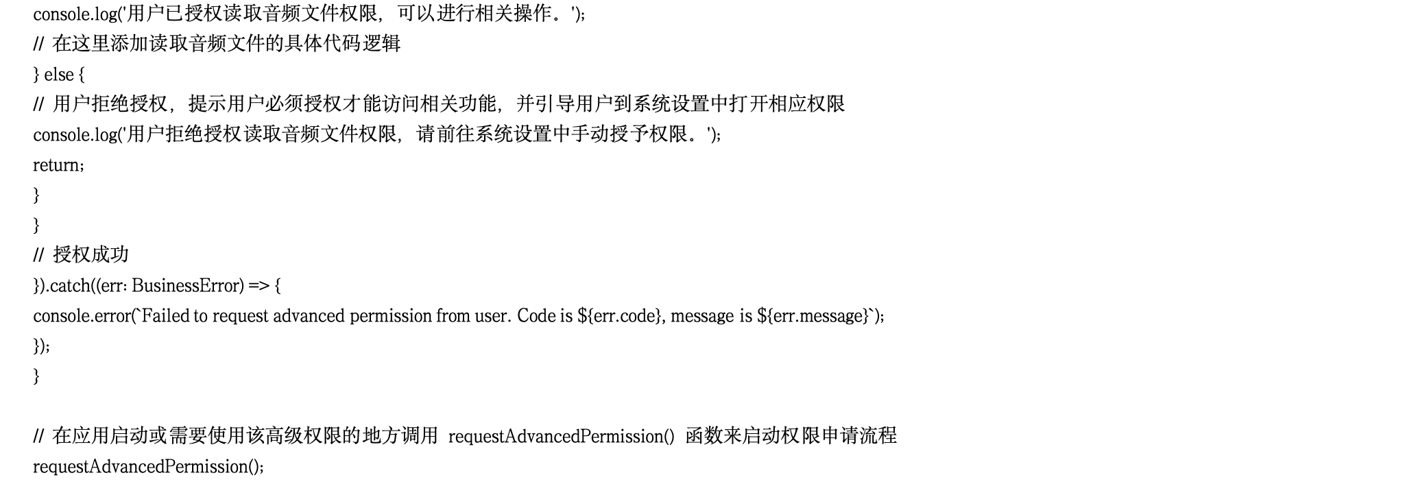

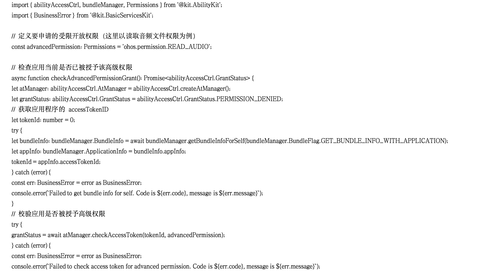

(三)示例代码:使用 ACL 申请读取音频文件权限
以下是一个使用 ACL 申请读取音频文件权限(ohos.permission.READ_AUDIO)的示例代码:
在上述示例代码中,首先定义了要申请的读取音频文件权限(ohos.permission.READ_AUDIO)。然后通过“checkAdvancedPermissionGrant()”函数检查应用当前是否已获得该权限。如果未获得权限,则调用“reqAdvancedPermissionFromUser()”函数向用户发起授权请求(如果该权限属于 user_grant 类型)。根据用户的授权结果,应用会在控制台输出相应的提示信息,并在授权成功后可以执行读取音频文件的相关操作。
