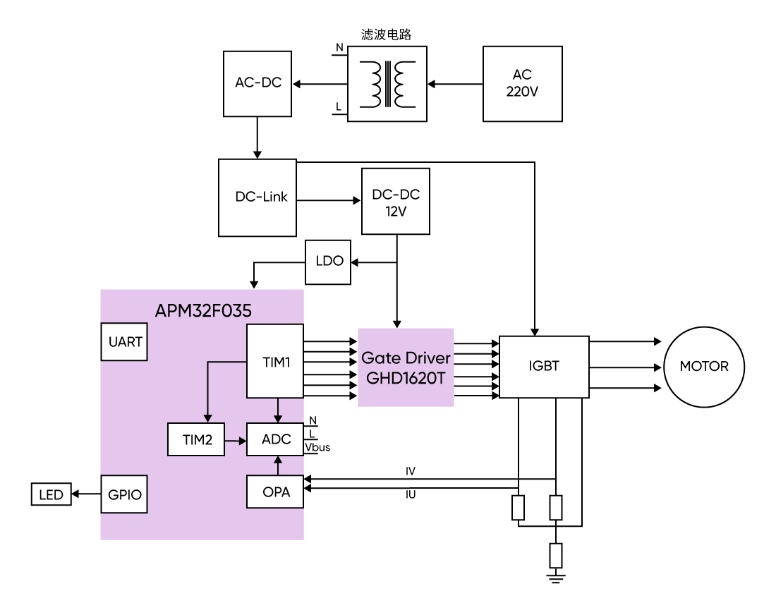

该方案在交流电压滤波整流后的电路中采用薄膜电容,并以APM32F035为主控芯片,检测交流电压与电机相电流的矢量控制,通过TIM1的3组互补PWM输出至GHD1620T,来控制IGBT开关实现电平逆变,从而驱动永磁同步电机运行。
方案框图

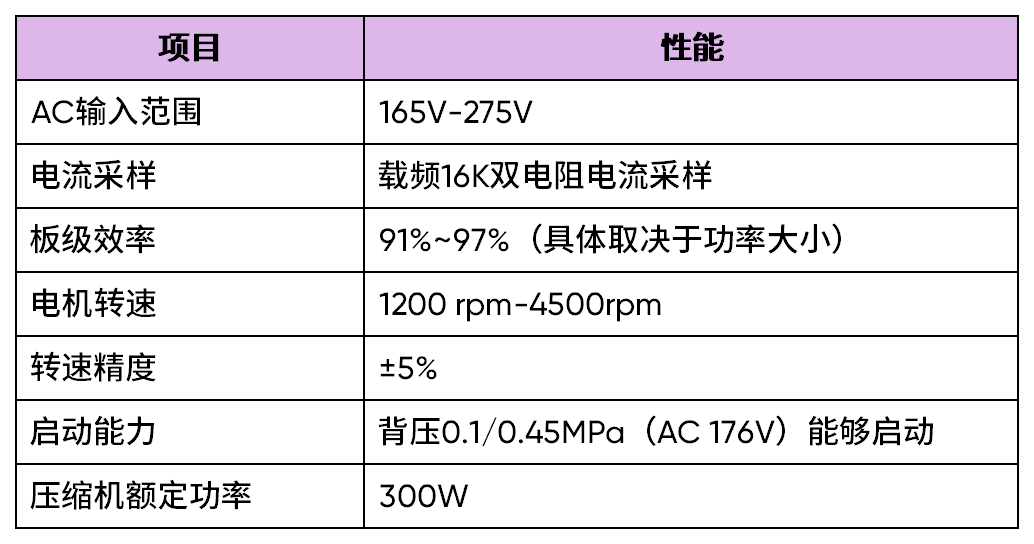

关键性能参数

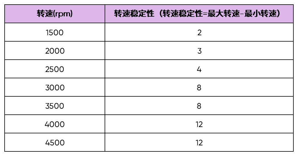

无电解电容控制转速数据

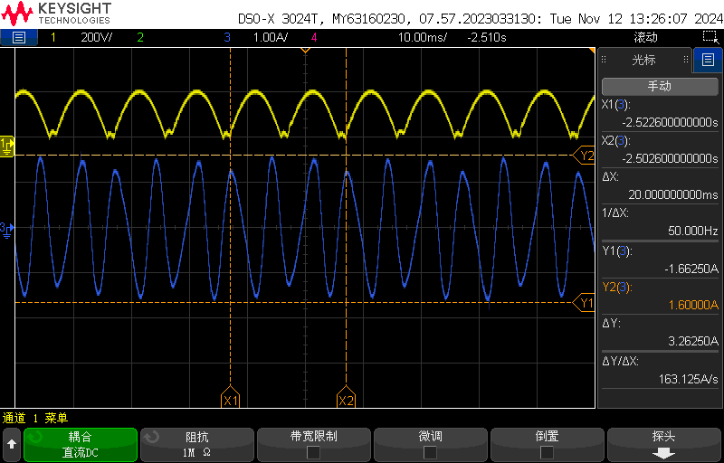

无电解电容控制测试波形
AC:176V,4500rpm下的波形:黄色为母线电压,蓝色为电机电流。

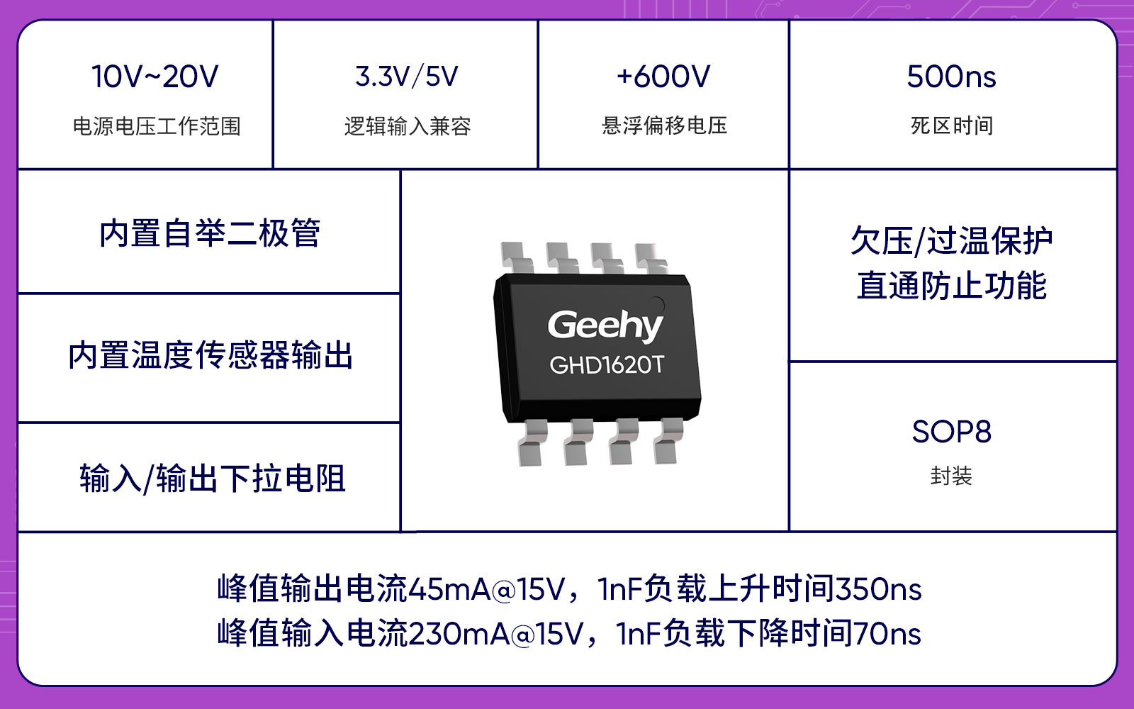

GHD1620T电机专用栅极驱动器(Coming)
  • 600V双N沟道单相电机专用栅极驱动器;
  • 支持宽范围电压10V~ 20V,提供3.3V/5V逻辑输入兼容,悬浮偏移电压+600V,适用于各种直流无刷/有刷电机应用方案;
  • 内置500ns死区时间,支持欠压/过温保护、直通防止功能,可有效保护功率器件稳定运行;
  • 内部集成自举二极管,可为高侧电路提供足够的电压驱动开关;
  • 内置温度传感器输出,实现温度补偿和自适应控制,优化电机控制能效。
