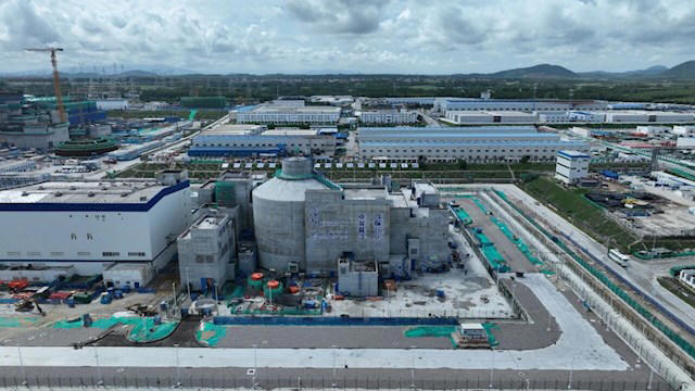

快科技10月16日消息,今日,中核集团宣布,全球首个陆上商用模块式小型堆——中核集团海南昌江多用途模块式小型堆科技示范工程“玲龙一号”一回路冷态功能试验圆满成功。
据了解,“玲龙一号”位于海南昌江,是全球首个通过国际原子能机构安全审查的陆上商用模块化小堆。
今天完成的冷态功能试验是核电厂大型综合专项调试试验,意味着机组一回路压力边界完整、密封良好,检验了相关设备管线的安装质量,确保后续安全稳定运行。
后续,“玲龙一号”还将按计划开展热态性能试验、临界试验等试验工作。
据了解,“玲龙一号”于2021年7月13日在海南核电开工建设。
建成投运后,预计每年发电量可达10亿度,可满足海南52.6万户家庭用电需求,每年可减少二氧化碳排放量约88万吨,相当于一年植树750万棵。
