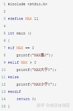

在很多情况下,我们希望程序的其中一部分代码只有在满足一定条件时才进行编译,否则不参与编译(只有参与编译的代码最终才能被执行),这就是条件编译。一、基本用法1> 如果条件1成立,那么编译器就会把#if 与 #elif之间的code1代码编译进去(注意:是编译进去,不是执行,很平时用的if-else是不一样的)
2> 如果条件1不成立、条件2成立,那么编译器就会把#elif 与 #else之间的code2代码编译进去
3> 如果条件1、2都不成立,那么编译器就会把#else 与 #endif之间的code3编译进去
4> 注意,条件编译结束后,要在最后面加一个#endif,不然后果很严重(自己思考一下后果)
5> #if 和 #elif后面的条件一般是判断宏定义而不是判断变量,因为条件编译是在编译之前做的判断,宏定义也是编译之前定义的,而变量是在运行时才产生的、才有使用的意义
二、举个例子在第3行定义了一个宏MAX,当然在开发中这个MAX可能被定义在其他头文件中,现在只是为了方便演示,就写到main函数上面了。注意第7到第13行的条件编译语句。

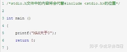

由于MAX为11,所以#elif的条件成立,第10行代码将会被编译进去,其实编译预处理后的代码是这样的:
代码变得非常简洁,输出结果:
