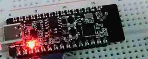

外观
相比STM32     串口下载确实方便了一些    只用拨动一下BOOT开关    按下复位就可以
STM32还需要插拔短接冒   重新找出串口引脚    稍显麻烦一点
就是不知道为什么我下载的时候为什么得从面包板上拔下来    要不然就识别不到

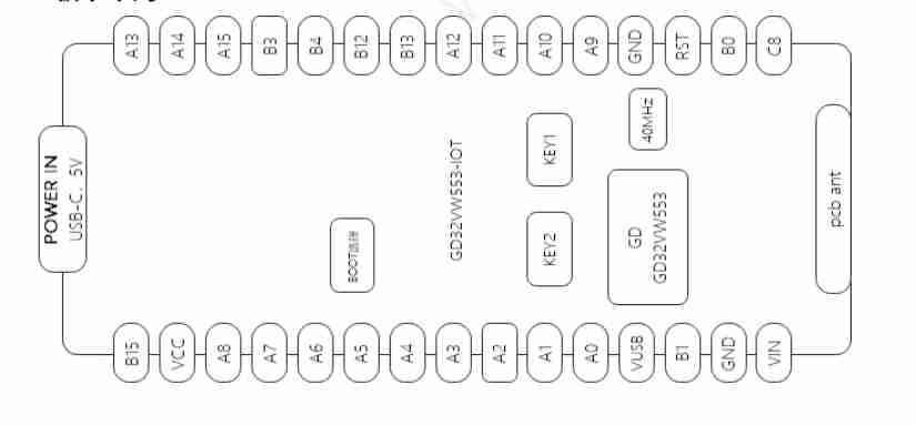

下面是开发板的引脚      开发板整体是比较小   比较薄的   所以丝印放在开发板背面    单纯找引脚还是比较麻烦的
所以我放了这个图在下面   在官方的官方案例中可以找到这份文件

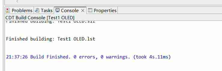

2. 编译DEMO
  • 打开GD32EmbeddedBuilder,新建项目
无报错说明编译成功,bin文件就是我们待会要烧录的文件
