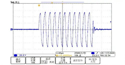

下图是全桥逆变电路的输出波形:
igbt全桥电路设计
下图是本次设计中采样电阻采到的波形(可以看出峰峰值电流达到100A)。
igbt全桥电路设计
