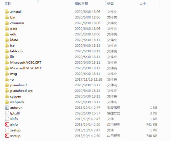

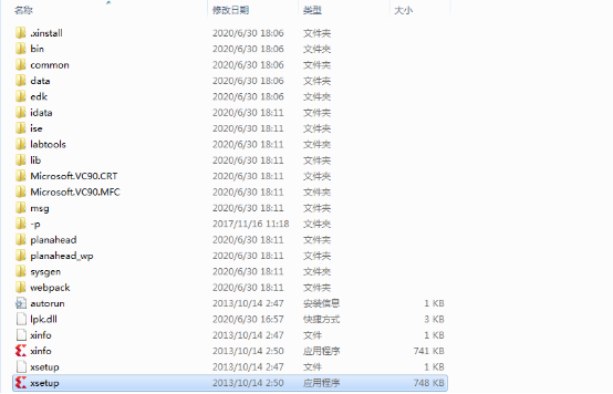

1. 安装包文件说明。
不同的人的安装包文件可能有一定的区别,但大体上差不多。
*.exe :安装程序。
其他文件不做介绍。
2. 安装包截图如下,双击应用程序setup。

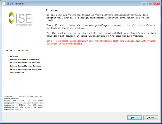

3. 弹出如下界面:
该界面为欢迎界面,红色字体部分为提示信息,大概意思为:为减少安装时间,我们建议在继续安装之前,请关闭所有的杀毒软件。
由于有些杀毒软件会误删系统文件,所以我们在安装时可以先把杀毒软件退出然后再安装,避免不必要的麻烦。在一切准备就绪之后,点击下一步。

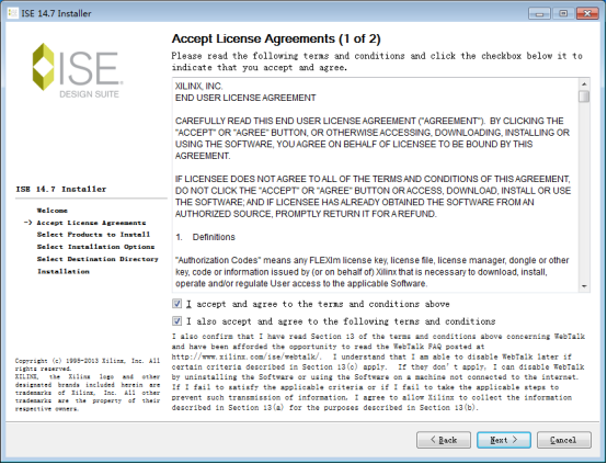

4. 该界面显示的是软件的许可协议,总共两项,全部接受即可。

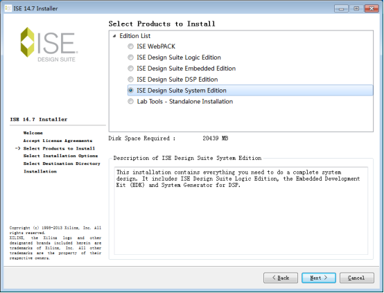

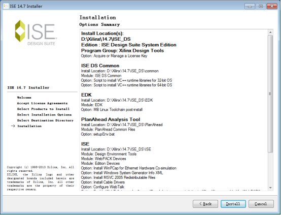

5.这个界面是选择需要安装的内容,大家安装时,选择自己需要的进行安装,这里勾选了ISE Design Suite System Edition。在下面的详细介绍中,我们可以知道,这个选项中包含了ISE的逻辑编辑器,还有EDK和System Generator For DSP。

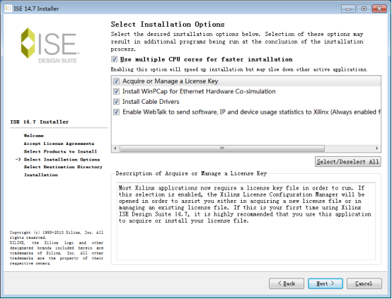

6.选择安装设置。
①第一个选项:使用多个CPU内核来加速安装速度
②第二个选项:获取或管理许可证密钥。
③第三个选项:为以太网硬件协同仿真安装WinPCap。
④第四个选项:安装驱动。
⑤第五个选项:启用webtalk发软硬件的IP 和设备使用情况,统计到XILINX。
这五项内容,大家根据自己需要进行勾选,这里我进行了全部选择。

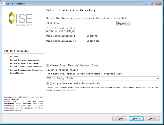

7. 选择安装路径。在选择安装路径的时候,系统默认是安装在C盘。但是建议大家不要装在C盘,避免电脑卡顿。如果大家要安装到其他盘。只需要将C改为你想安装的盘即可,后面的路径不需要修改。另外,安装时一定要确保安装路径里面没有中文。
8.这个界面显示了我们要安装的内容,直接点击INSTALL。

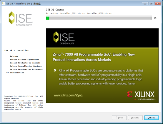

9.  进入安装界面,等待安装即可。

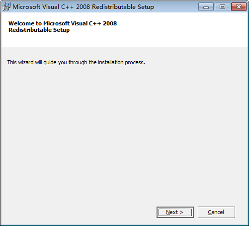

10. 点击NEXT。
11. 继续点击Install。

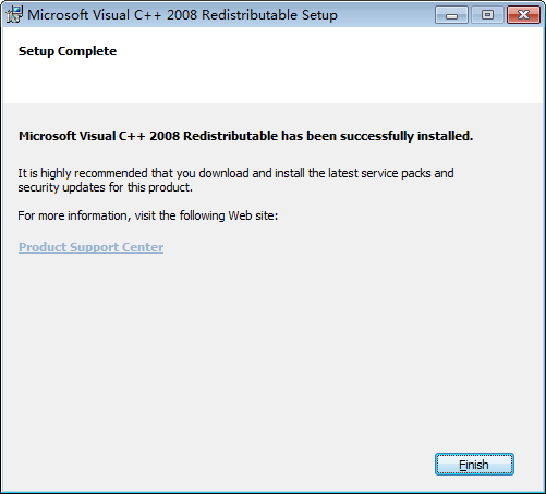

12. 界面提示,安装完成,点击Finish。

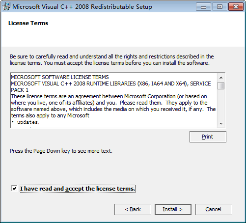

13. 点击NEXT。
14. 点击NEXT。
15. 点击Finish。

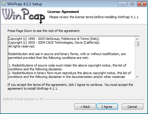

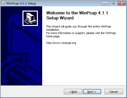

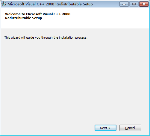

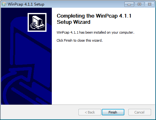

16. 安装WinPcap。点击NEXT。
17. 引导界面,点击NEXT。
18. 许可协议,点击I Agree。

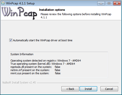

19. 这个选项大概意思为:启动时自动启动winpcap驱动程序。点击Install。
20. 安装完成,点击Finish。

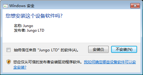

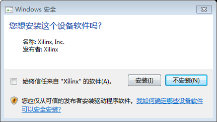

21. windows会提示是否安装,点击安装。
22. 点击安装。

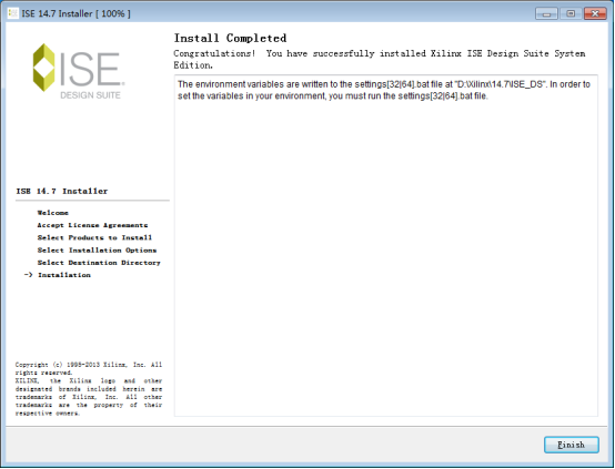

23. 点击OK。
24. 安装完成,点击Finish。

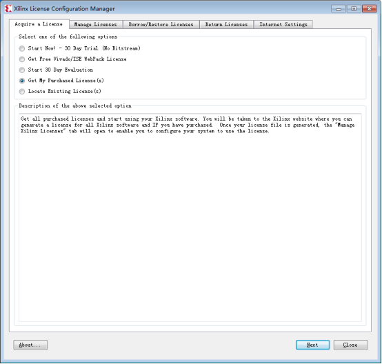

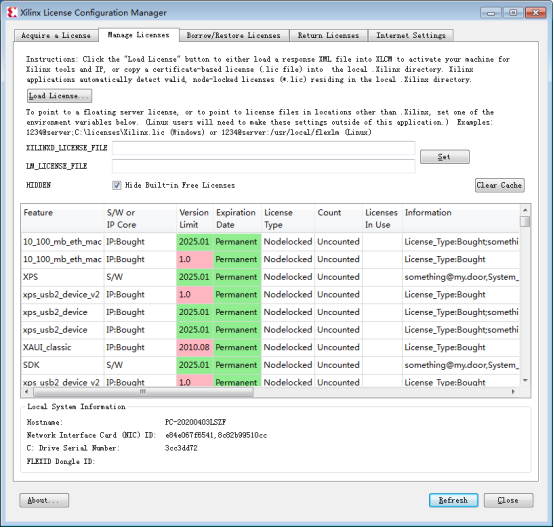

25. 安装完成后,会出现一个界面。这个界面是需要我们提供许可。接下来我们进行一下破解。
这里我们选择Acquire a License ---> Locate Existing License。
26. 然后点击Mange Licenses ---> Load license,在文件夹中找到xilinx_ise.lic,点击打开,提示框提示License installation was successful。点击OK,完成License安装后,在如下界面点击Close即可。
27. 另外需要补充一点,Win10在安装ISE14.7的时候普遍会遇到安装完打不开快捷方式的情况,那是因为目前的Win10系统普遍为64位系统,而对于ISE14.7并不兼容,所以运行不了,接下来我将讲解一下兼容处理,操作后Win10 64位可以正常使用ISE软件。若是32位系统,可能不需要进行兼容处理,安装完成后可以正常打开,所以32位系统的安装步骤可能有些差异,但是整体步骤相似。
打开安装路径中lib的nt64文件夹,如:D:\Xilinx\14.7\ISE_DS\ISE\lib\nt64,找到libPortabilityNOSH.dll和libPortability.dll,将libPortability.dll重命名为libPortability.dll.orig,将
libPortabilityNOSH.dll复制一份,然后将复制的文件命名为libPortability.dll。
28. 打开安装路径中的common的lib的nt64文件夹,如我的路径是:D:\Xilinx\14.7\ISE_DS\common\lib\nt64,将上一步中的libPortabilityNOSH.dll复制过来,然后将此文件夹中的libPortability.dll重命名为libPortability.dll.orig,将libPortabilityNOSH.dll重命名为libPortability.dll。
编者提醒:PC开关机会导致防护软件重新打开,如果有提示可疑文件,一定要查看具体路径,若是ISE 安装和安装包路径下,请到隔离区找到此文件,恢复到原来目录,并且添加信任。
至此,安装和破解全部完成,软件已经可以正常使用。
