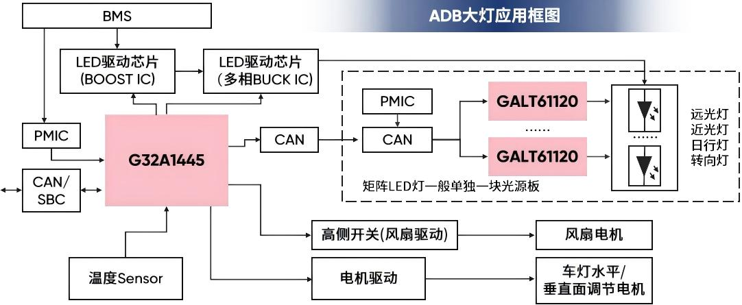

在汽车智能化浪潮下,照明系统已从单纯的“照明工具”升级为保障行车安全的 “智能感知终端”。自适应远光灯(ADB)作为核心技术突破,有效解决了传统远光灯“眩光扰民”与“照明不足”之间的矛盾。近日,极海与大道半导体达成深度合作融合双方在车规芯片与强光光源领域的技术积淀推出基于G32A1445汽车通用MCU、GALT61120车灯LED驱动器与108像素阵列光源的高性能ADB大灯解决方案,为汽车照明产业注入全新动能。
三重技术突破构筑性能基石
合作方案通过“主控制器-驱动芯片-光源模组”的全链条国产化配置,实现了ADB技术的高性价比与高可靠性平衡,其核心组件在设计优化、能效控制和集成化方面具备显著的技术优势。
极海G32A1445:车规级主控制器的“智慧大脑”
作为方案的控制核心,极海 G32A1445 汽车通用MCU采用40nm先进工艺制程,搭载 Arm® Cortex®-M4F 内核,工作主频达112MHz(全功能),支持单精度FPU浮点运算,能快速处理复杂情况与光束控制算法在存储能力上,该芯片内置 512KB Flash 与 64KB SRAM,并集成带ECC校验的 64KB Data Flash,可安全存储车辆工况数据与控制逻辑,避免信息丢失风险。
极海GALT61120:LED 矩阵的“精准指挥官”
方案采用9颗极海专为汽车LED照明设计的 GALT61120 车灯LED驱动器,每颗芯片精准管控12个LED像素单元,实现108像素的独立驱动与调光,能根据控制器指令实现从“全亮”到“关闭”的平滑过渡,避免光束切换时的视觉顿挫感。
GALT61120 支持 LED短路和开路故障检测和保护功能,当某路LED出现异常时,主控制器可获取故障信息,并采取措施保障运行安全。其紧凑的封装设计与低功耗特性,更适配汽车大灯的小型化布局需求,助力整车实现轻量化设计。
大道108像素ADB光源:强光科技的“发光核心”
大道半导体的108像素ADB多像素阵列光源,依托其第四代免封装芯片技术(pfc4)实现性能突破。该技术融合倒装芯片与芯片级封装优势,省去传统封装环节,使光源结构更简单、热阻更低,在相同功率下光效提升15%以上。光源采用双面多层高精度陶瓷线路板,阵列尺寸仅为常规产品的60%,却能实现单像素200LM的高光通量输出,中心光强接近激光水平,投射距离可达200米以上。108个独立可控像素采用高密度排布,像素间距小于0.1mm,配合光学透镜可形成精细化光束分布。
方案实现“感知 - 决策 - 控制”的智能闭环
极海与大道的ADB大灯解决方案通过三大模块的协同运作,构建起快速响应的智能照明系统,其工作流程可分为环境感知、智能决策与光源控制三个核心阶段。
环境感知:全场景目标识别的“视觉触角”
方案搭配车载摄像头或毫米波雷达作为感知终端,识别对向车辆、行人及道路输出目标位置、速度、距离等信息,感知数据通过CAN FD总线传输至G32A1445汽车通用MCU,并通过其内置的加密服务引擎(CSEc)可对数据进行加密校验,防止传输过程中的信息篡改,保障感知结果的可靠性。
智能决策:光束分区的“运算中枢”
G32A1445 接收到感知数据后,结合预设的 ADB 策略计算出各LED分区的目标状态(全开/半开/关闭)。当对面无车时,所有分区LED全亮(远光灯模式);当对面有车时,关闭对应的LED分区(形成“暗区”),其余分区保持亮灯,避免眩光。通过目标类型识别(区分车辆、行人、静态障碍物)确定防护等级 —— 对向车辆需关闭LED相应区域避免眩光。随后结合车辆自身速度(车速>25km/h激活ADB功能,<15km/h自动退出)与环境亮度(路灯开启时降低远光强度)进行动态调整,形成最优光束控制策略
针对108像素的管控需求,控制器采用“分区编码”技术,将光源划分为9个12像素单元组,对应9颗 GALT61120 车灯LED驱动器,G32A1445 通过 UART/CAN 收发器发送控制指令给 GALT61120,实现ADB灯智能控制。
光源控制:精准调光的 “执行终端”
GALT61120 车灯LED驱动器接收到控制器指令后,通过 PWM 调节,实现对于LED开关和亮度的精准控制,调光频率远高于人眼感知范围,不会出现灯光闪烁现象。当系统检测到前方车辆时,对应区域的像素迅速关闭或调暗,精准规避眩光区域;并保持其他区域的高亮度照明,实现 “见车避车、见人避人” 的智能调光效果。
以对向车辆场景为例:当控制器识别到车辆位置在光束左上方30°区域时,立即向对应车灯驱动器发送“关闭第1-3行、第1-4列像素”的指令,芯片切断该区域供电,同时保持其他区域80%的光强输出,既规避眩光又保障照明范围。
系统还具备自我诊断功能:G32A1445 通过 ADC 接口实时采集车灯驱动器的电压与温度数据,当检测到某路驱动电流异常时,立即启动冗余控制策略,通过相邻像素增强亮度弥补照明缺口,并通过仪表向驾驶员发送故障提示。
