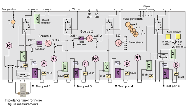

向量网络分析仪可能需要一个用于在线作为阻抗调谐器的公母端电可调模块。这是一项添加到用于校准 s 参数的电可调模块的功能。这取决于所使用的频率模型。请参见下面来自吉科斯 4 口 PNA-X 系列的图标。

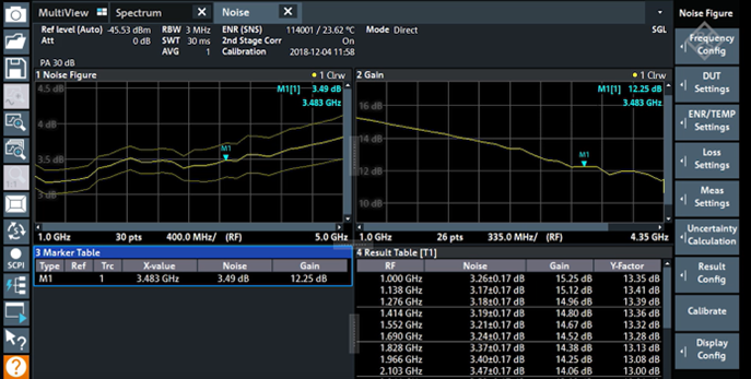

VNA 在 DUT 的输出端测量噪声功率,同时保持输入端处于已知温度(冷态)。由于输入噪声功率已明确界定(298K 时的热噪声),因此可以直接根据测量的噪声功率和增益计算噪声系数。

为确保测量的准确性,应进行多次测量,并将结果与预期值或制造商规格进行比较。若出现差异,则可能需要重新校准或调整阻抗匹配。
