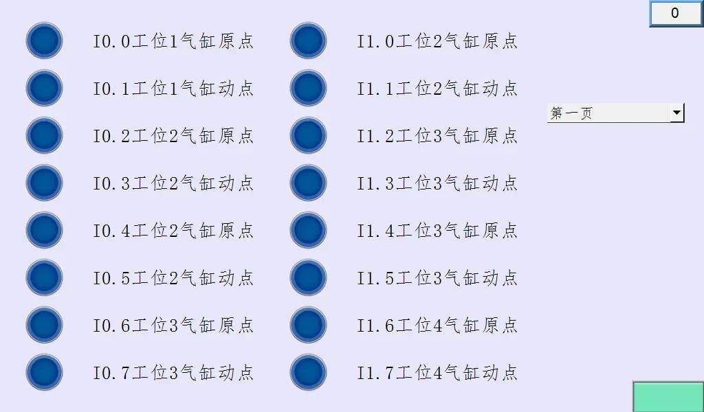

IO监控画面是自动化设备中用于快速诊断故障的常用功能。然而,当设备IO点数量众多时,往往需要配置多个监控画面,这一过程不仅繁琐易错,也降低了排查效率。
那么,能否在一页HMI画面上集中显示所有IO状态呢?本期将分享一个超实用的触摸屏技巧,实现这一目标。

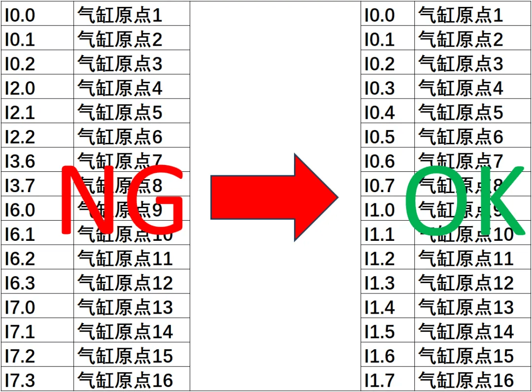

1.首先需要先将IO列表按照顺序排序,如果IO列表是混乱的,无法使用这个方式去制作IO界面。

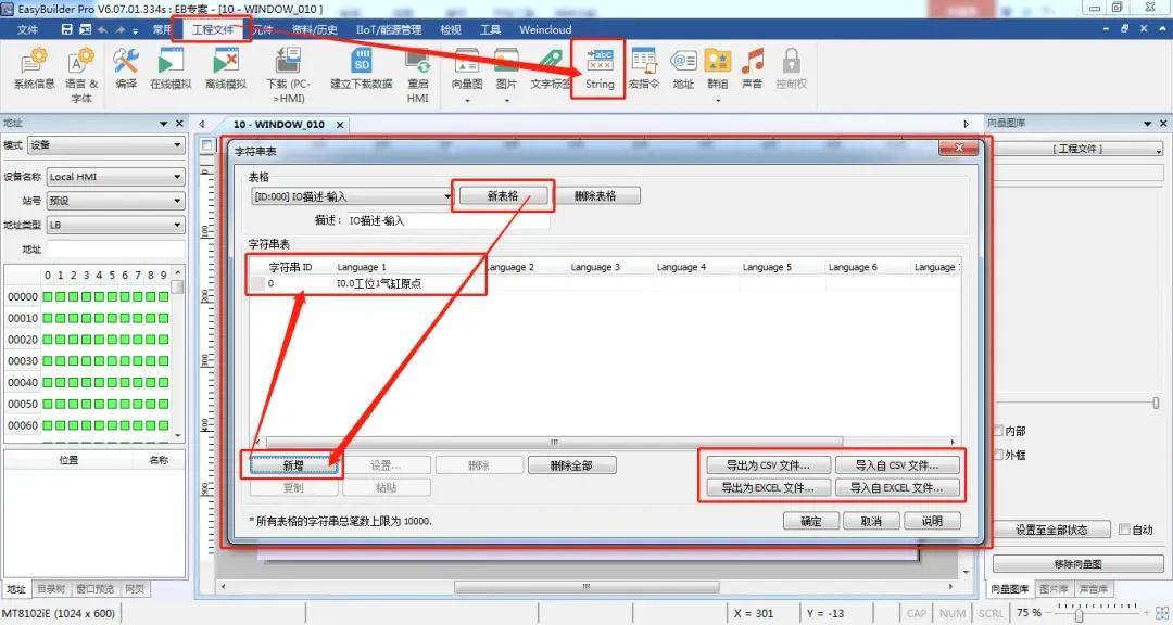

3.使用字符串表功能建立IO表,也可以导出Excel表格进行编辑后再重新导入。
4.导入时若原本内部存在数据,会提示是否删除已存在的数据。

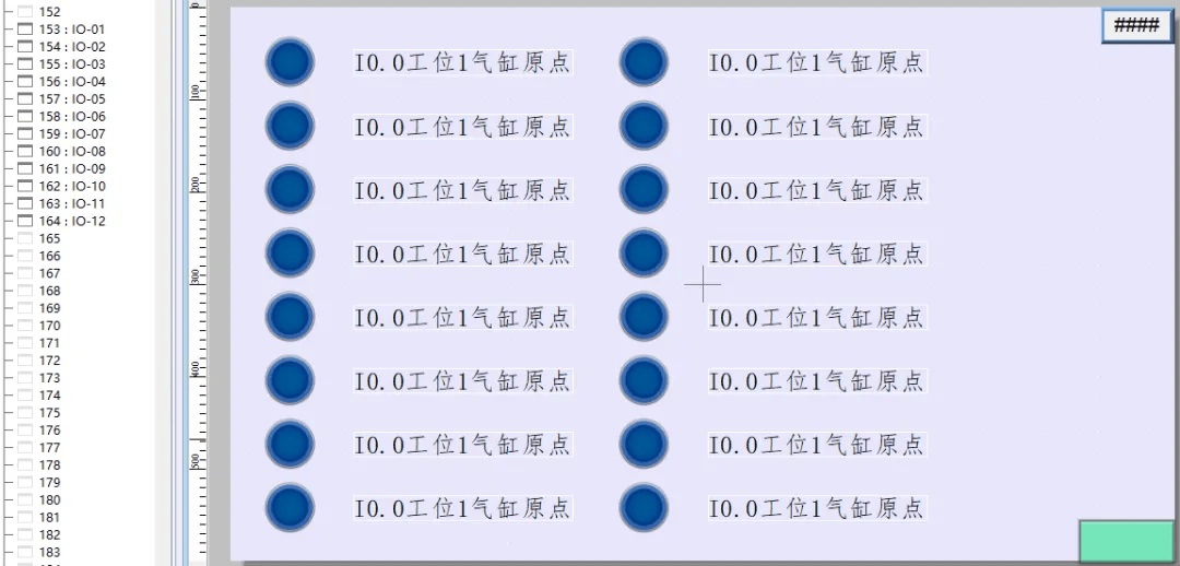

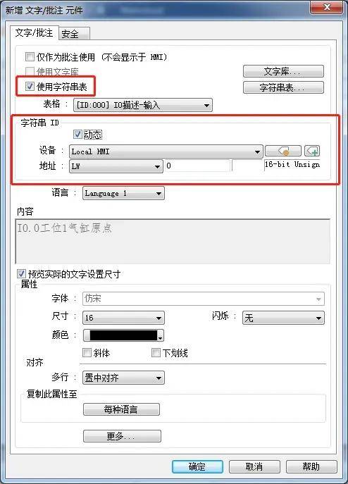

5.建立文字批注元件,使用动态的方式

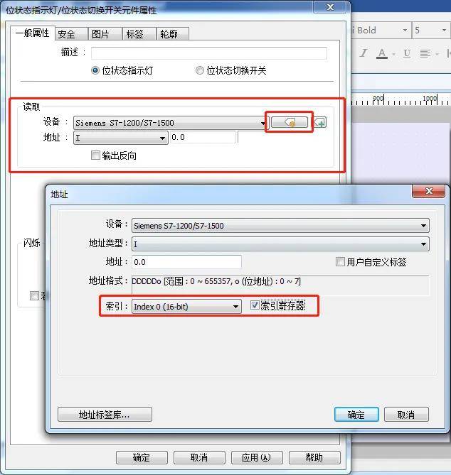

6.建立位状态指示灯元件,在元件的设置页面,勾选上索引寄存器

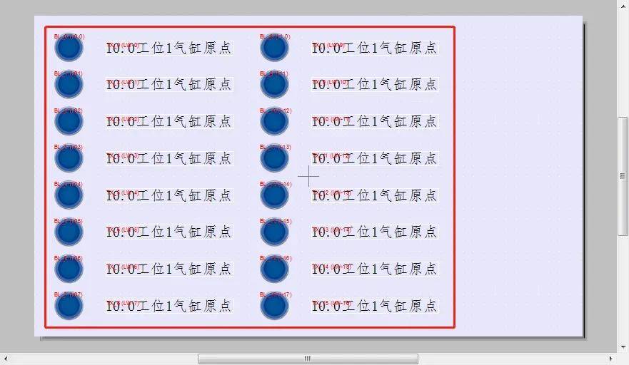

7.将文字批注元件和位状态指示灯元件(都需要勾选上索引寄存器),一对一的建立在EB专案页面上,需要建立16的倍数,如当前页面建立16或32个指示灯和文字批注元件

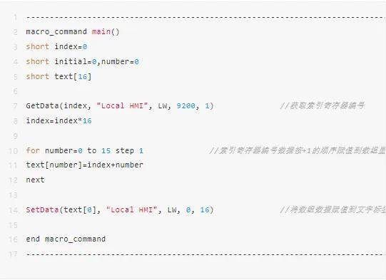

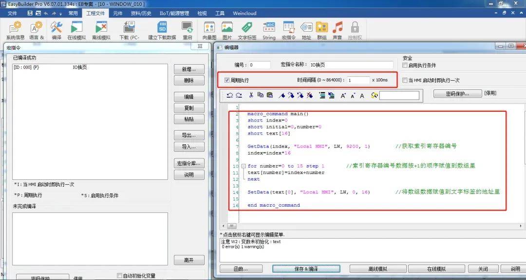

8.制作宏指令

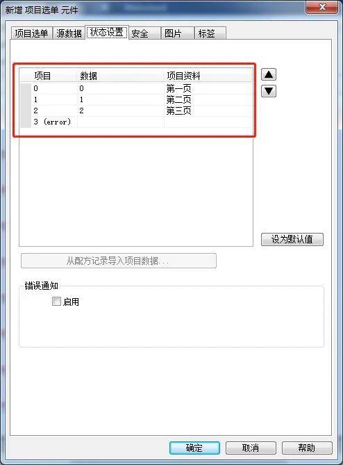

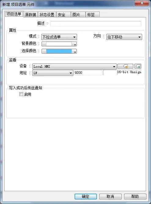

9.制作页面编号元件(项目选单),监看地址选择LW9220,状态数和状态设置根据实际的需求设定即可

11.最终页面效果

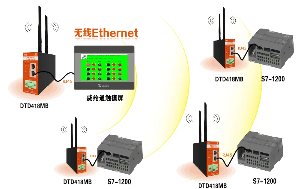

接下来我们进行触摸屏的通讯测试,本次测试以威纶通触摸屏和2台西门子S7-1200 PLC为例,介绍触摸屏与多台 PLC的无线Ethernet通信实现过程。
经测试,通讯成功。
