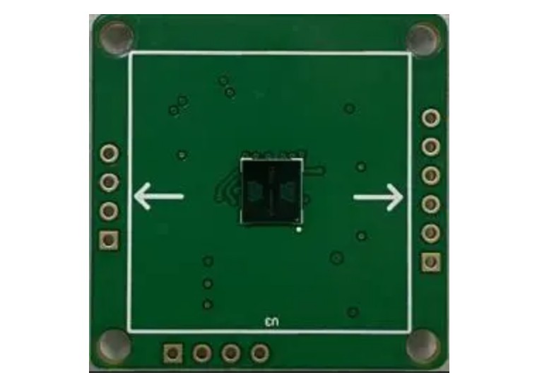

随着智慧养老的快速发展,呼吸心跳检测的需求不断增加。感算商城联合知名开发商推出的呼吸模组方案,广泛应用于医疗监护、智能家居、智能安防等领域。
该模组能够在 0.3~2 米范围内实现高精度的人体感应和静态呼吸测量,具备低功耗、易集成、高可靠性等特点,为客户提供优质的呼吸监测解决方案。
采用先进的 PCR 雷达传感器,能够在 0.3~2 米范围内精确测量呼吸频率,精度可达 ±0.5 bpm(breaths per minute)。

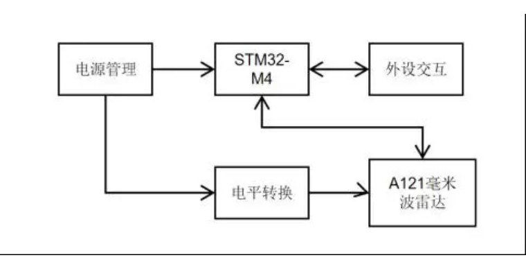

在 3.3V 供电下,平均工作电流约为 43mA,峰值工作电流约为 81mA,适合长时间连续使用。
提供 TTL 串口接口,支持 115200 波特率通信,易于与主控板或其他设备集成。
具备存在感应功能,可自动切换到呼吸检测模式,当检测到被测人出现较大动作时,会重新进入存在感应模式,确保测量的准确性。
支持字符串模式和数据流模式输出,用户可根据需求选择适合的输出方式,方便数据处理和分析。
