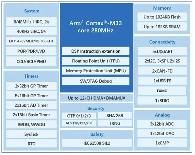

GD32F503/505系列芯片采用Arm® Cortex®-M33高性能内核,GD32F505主频280MHz,GD32F503主频252MHz,依托高效的Arm®v8-M架构,内置高级DSP硬件加速器和单精度浮点单元(FPU)。GD32F503/505系列芯片可提供高达4.10 CoreMark/MHz和1.51 DMIPS/MHz的卓越性能。
该系列芯片配备了高达1024KB Flash和192KB SRAM,用户可根据自己应用场景,通过分散加载方式,灵活选择Code-Flash、Data-Flash、SRAM容量。这一特性允许用户根据特定应用场景“量体裁衣”,在复杂的工业控制及消费电子产品中实现资源的最优化配置,显著提升设计弹性与成本效益。
外设灵活扩展,工业级稳定可靠
GD32F503/505系列集成了丰富的外设资源,集成了3个采样率高达3Msps的ADC(最多支持25通道),并配备1个快速比较器与1个DAC,可实现快速保护等功能。同时支持多达3个USART、2个UART、2个I2C、3个SPI、2个I2S、2个CAN-FD和一个USBFS接口,轻松连接各类外部设备。
此外,GD32F503/505系列具有强大定时系统,拥有1个32位通用定时器,5个通用16位定时器、2个16位基本定时器,2个16位PWM高级定时器,升级专为数字电源、电机控制等应用提供精准灵活的波形控制与强大保护机制。
GD32F503/505系列的工作电压范围为2.6V至3.6V,支持-40°C至+105°C的工业级工作温度。其精心设计的三种省电模式,为开发者提供了灵活的最大化功耗优化方案,使其在追求极致性能的同时,也能胜任对功耗敏感的便携式设备和电池供电应用。
GD32F503/505系列芯片采用增强型的电磁兼容与可靠性设计,具备卓越的综合性能与长效使用寿命。在典型工业场景下,该系列芯片可持续运行超过25年,并集成高等级ESD防护能力,支持接触放电8KV与空气放电15KV。其HBM/CDM抗扰度在三次Zap测试中仍稳定维持4000V/1000V,展现出优于工业与家电等行业常规标准的可靠性余量,保障了系统在严苛电气环境中的长期稳定运行,无惧严苛挑战。
主动防御,守护设备数据与代码安全
GD32F503/505系列微控制器构建了全方位的芯片级安全架构,提供安全启动和安全更新软件平台(SBSFU),配合用户安全存储区域等硬件安全特性,实现多级代码与数据的保护,可完成固件升级、完整性、真实性验证及防回滚检查。该系列芯片内置硬件安全引擎,集成SHA-256哈希算法、AES-128/256加密算法及真随机数发生器(TRNG),此外,每颗芯片均拥有独立UID,为设备身份认证与生命周期管理提供唯一性保障。
GD32F503/505系列芯片构建了多路看门狗、电源时钟监控及硬件CRC等为核心的多层级硬件安全机制,全方位保障系统可靠性与数据完整性。此外,其GD32F5xx系列MCU配套的STL(Software Test Library)软件测试库获得德国莱茵TÜV IEC 61508 SC3(SIL 2/SIL 3)功能安全认证。为助力客户产品快速满足认证要求,该系列还提供了完整的功能安全包(Safety Package),内含安全手册、FMEDA报告及安全自检库等关键资料,为工业应用构建了高可靠性基石。

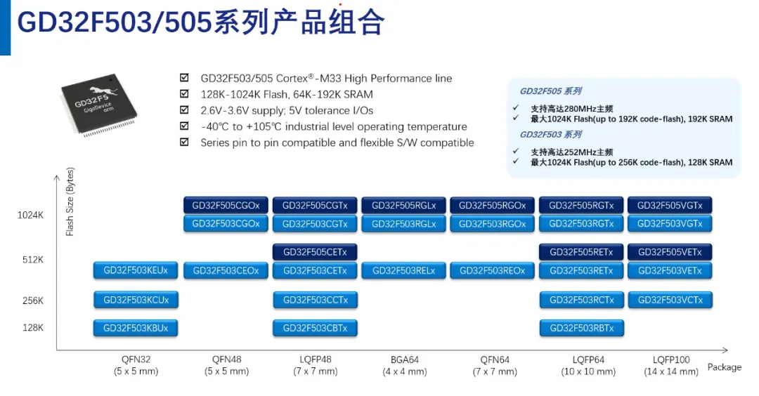

GD32F503/505系列芯片提供了丰富的产品型号,覆盖LQFP100/64/48、QFN64/48/32、BGA64等多种封装,可以满足各种小型化设备需求。目前,GD32F503/505系列MCU的相关手册、软件库、生态文档及配套工具均已上线官网,为开发者提供完整的技术参考和便捷的资源获取渠道。配套样品申请方式开发板已同步推出,各授权代理商渠道及GD32天猫旗舰店(GD32.tmall.com)也将上架发售。
