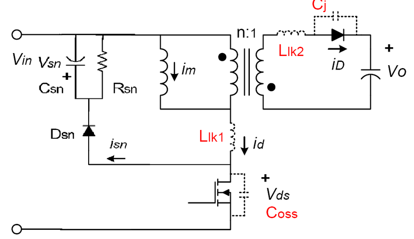

辅助电源通常直接从直流母线取电,为控制器、驱动器、风扇和通信模块提供低压直流电。这意味着功率开关管必须在高达800-1000V的输入电压下可靠工作,并能够承受由变压器漏感引起的电压尖峰。
传统的解决方案往往采用多管串联(Series-connected)或双管反激(Two-switch Flyback)拓扑来分担电压应力,但这增加了控制复杂度和由于元件数量增加导致的可靠性风险。1700V SiC MOSFET的出现,使得工程师能够重新回归简单可靠的单管反激(Single-switch Flyback)拓扑。基本半导体的B2M600170系列正是为满足这一市场需求而设计,其1700V的击穿电压为1500V系统提供了必要的安全裕量。

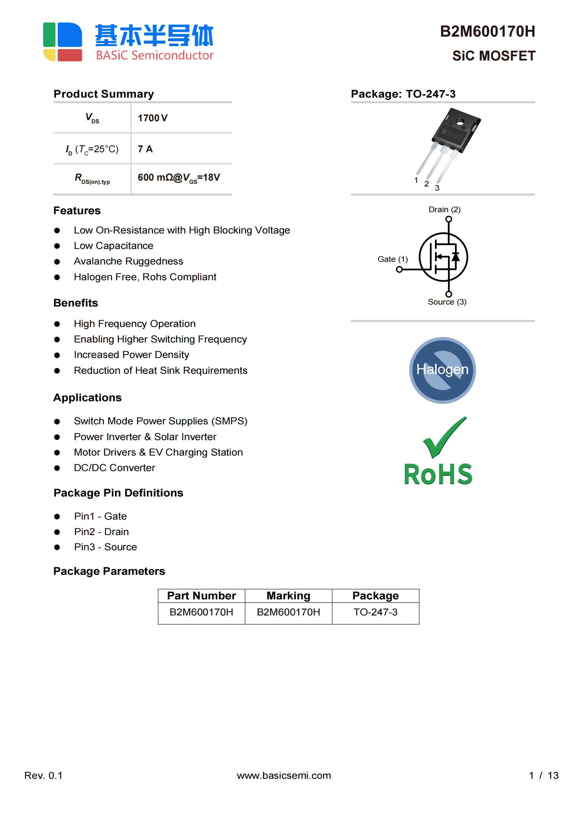

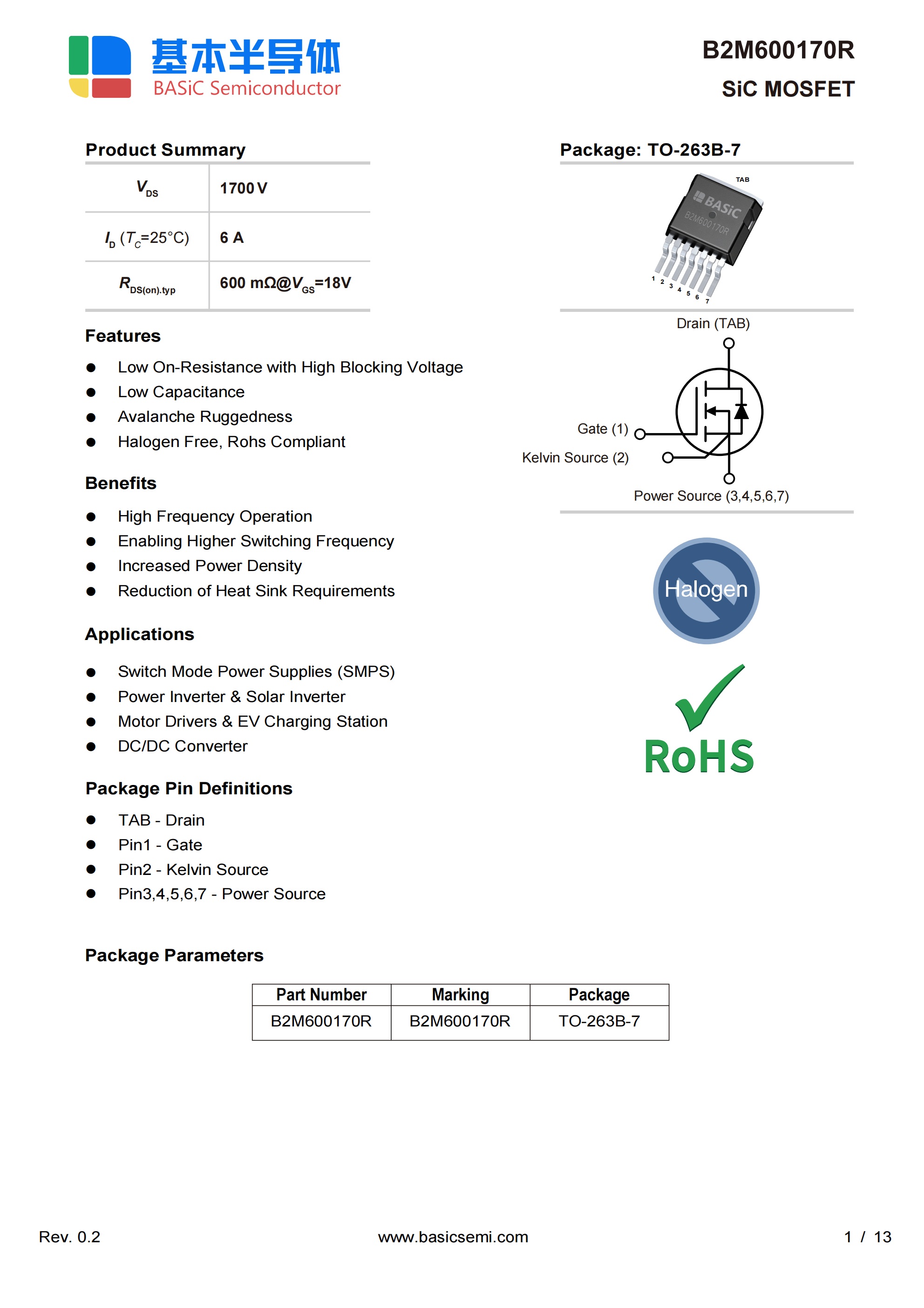

基本半导体在这一电压等级提供了两种截然不同的封装形式,分别针对不同的组装工艺和电气性能需求进行了优化。
2.1 封装形式对比:通孔与表面贴装的抉择
表 1:B2M600170H与B2M600170R封装参数对比
特性参数B2M600170HB2M600170R差异化分析与应用建议封装类型TO-247-3TO-263B-7 (D2PAK-7)TO-247适合通过散热器进行风冷或液冷的大功率设计;TO-263-7适合高度集成的PCB板载电源设计,支持自动化回流焊。引脚配置3引脚 (G, D, S)7引脚 (G, Kelvin-S, Power-S)R版本的开尔文源极(Kelvin Source)是关键差异,它将驱动回路与功率回路解耦,显著提升开关速度。热阻 Rth(jc)2.00K/W (Typ)2.50K/W (Typ)H版本热性能略优,适合更高功耗场景;R版本虽然热阻略高,但通过更快的开关速度降低了开关损耗,实现了系统级的热平衡。最大耗散功率 Ptot75 W60 W两者对于辅助电源应用(通常<20W损耗)均提供了巨大的裕量。持续漏极电流 ID (25∘C)7 A6 A1A的差异主要源于封装的散热能力限制,而非芯片本身的载流能力差异。
2.2 开尔文源极(Kelvin Source)的物理意义
B2M600170R采用的TO-263-7封装是一个显著的技术亮点。其引脚定义中,Pin 2被指定为“Kelvin Source”,而Pin 3至Pin 7被并联作为“Power Source” 。在传统的3引脚封装(如TO-247-3)中,源极引线电感(Ls)与主功率回路和栅极驱动回路共用。当SiC MOSFET进行极速开关时,巨大的电流变化率(di/dt)在Ls上产生感应电动势(VLs=Ls×di/dt)。该电压会直接抵消栅极驱动电压,导致开关速度变慢,损耗增加,甚至引起振荡。
通过引入开尔文源极,驱动回路的参考电位直接取自芯片表面,避开了承载大电流的源极引线。这一设计使得B2M600170R能够充分释放SiC的高速开关潜力,显著降低Eon(开通损耗),这将在后续的动态特性分析中得到数据支撑。

根据数据手册,B2M600170H和B2M600170R在VGS=0V且ID=100μA的条件下,均保证了最小1700V的漏源击穿电压(V(BR)DSS)。这一参数的稳定性直接反映了碳化硅外延层质量和终端结构(Termination Structure)设计的可靠性。
更值得关注的是其漏电流(IDSS)的表现:
  • 常温(25∘C)下,1700V偏置时的漏电流典型值仅为1μA。
  • 高温(175∘C)下,漏电流典型值上升至10μA,最大值控制在200μA以内 。
对于辅助电源系统,器件在待机或轻载模式下,漏电流产生的静态功耗(Pleak=1700V×10μA=0.017W)几乎可以忽略不计。这种优异的高温阻断特性确保了器件在恶劣环境下的热稳定性,防止了因漏电流随温度正反馈增加而导致的热失控风险。
3.2 导通电阻的温度依赖性与系统效率
器件的导通电阻(RDS(on))是决定传导损耗的核心参数。
  • 典型值:600mΩ @ VGS=18V,ID=2A,Tj=25∘C。
  • 最大值:750mΩ @ 25∘C。
  • 高温特性:在175∘C结温下,导通电阻上升至约1230mΩ 。
从数据曲线(Figure 5: Normalized On-Resistance vs. Temperature)可以看出,SiC MOSFET的电阻正温度系数特性。电阻随温度升高而增加(大约翻倍),这在并联应用中具有自动均流的优势。但在单管反激应用中,这意味着设计者必须基于高温下的电阻值(约1.2Ω)来计算最大导通损耗。
对比英飞凌的1K0规格(1000mΩ典型值),假设其具有类似的温度系数,其高温电阻可能达到2000mΩ以上。因此,采用B2M600170系列直接将高温下的导通损耗降低了近50%。对于一个峰值电流为2A的系统:
Infineon 1K0方案损耗估算:Pcond≈2A2×2.0Ω×Duty=8W×D
Basic Semi 600mR方案损耗估算:Pcond≈2A2×1.23Ω×Duty=4.92W×D
这种显著的损耗差异直接转化为更低的散热器成本或更高的环境温度耐受能力。

7.2 吸收电路(Snubber)的精简
1700V的高耐压为漏感尖峰电压提供了巨大的裕量。在1000V输入下,留给反射电压(VOR)和漏感尖峰的余量高达700V。这意味着可以使用更宽松的RCD吸收电路参数,甚至在某些低功率设计中,仅依靠器件自身的雪崩耐量(EAS=18mJ)来吸收部分尖峰能量,从而简化或移除昂贵的瞬态电压抑制二极管(TVS)。

  • 布局建议:对于使用TO-263-7封装的B2M600170R,必须利用其开尔文源极特性。驱动回路的回路面积应尽可能小,直接连接至Pin 1 (Gate) 和 Pin 2 (Kelvin Source)。
