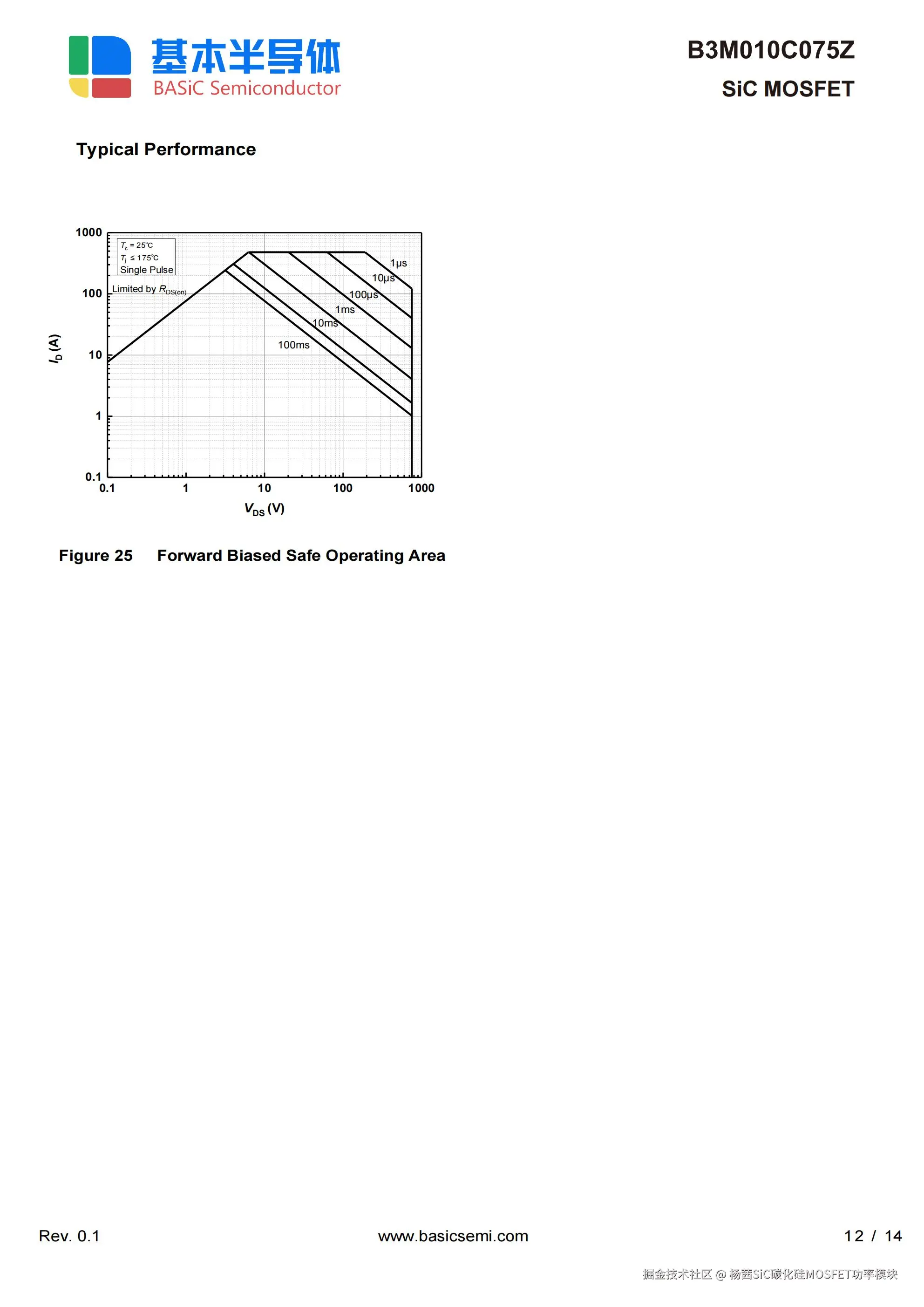

3.2 饱和电流与短路安全工作区 (SCSOA)饱和区的电流水平决定了短路发生时器件必须承受的瞬时功率。
观察 B3M013C120Z 的 Figure 1 ,在 VGS​=18V 时,饱和电流远超 300A(甚至可能达到 400A 以上,图表未完全显示)。对于标称电流 180A 的器件,这意味着短路电流是额定电流的数倍。
在短路事件中,器件同时承受母线电压(如 800V)和饱和电流(如 400A)。瞬时功率密度高达 320kW。由于 SiC 芯片面积通常远小于同功率等级的 IGBT,这种热冲击是毁灭性的。
B3M040065Z 的饱和电流相对较小 ,这与其较高的导通电阻 (40mΩ) 有关,沟道本身的电流限制作用更强。
保护策略:
对于 B3M010C075Z 和 B3M013C120Z 这类高饱和电流器件,传统的去饱和(Desat)检测电路必须在极短时间内(通常 < 2μs)响应。此外,数据手册中 Figure 1 在高 VDS​ 和高 ID​ 区域的平坦度是 Desat 检测的关键。如果曲线存在明显的上翘(沟道长度调制效应),会导致短路电流随母线电压升高而进一步增加,缩短短路耐受时间。
B3M020140ZL (1400V) 的输出特性曲线在饱和区表现出极佳的平坦度 ,这表明其具有很高的厄利电压(Early Voltage),沟道长度调制效应微弱,这对于高压直流母线下的短路保护是有利的,因为短路电流值相对恒定,便于设定保护阈值。
