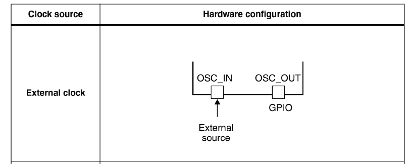

手册里英文原文
The external clock signal (square, sinus or triangle) with ~40-60% duty
cycle depending on the frequency (refer to the datasheet) has to drive the OSC_IN pin while the OSC_OUT pin can be used a GPIO
中文手册翻译文:
占空比为40% ~ 60% 外部时钟信号( 方波、正弦波或三角波) 必须连到SOC_IN 引脚,同时保证OSC_OUT 不做为IO口使用。
是不是搞反了,应该是可以作为IO用的吧。
找到了,果然是翻译错了
捡漏王子| | 2012-6-28 11:32 | 只看该作者
没试过,不过看英文的应该是可以做GPIO才对
wgsxsm| | 2012-6-28 13:30 | 只看该作者
我倒是感觉英文解释掉了一个not!
连外部时钟时,是不可以做为IO使用的吧
nqyijian|  楼主 | 2012-6-28 13:43 | 只看该作者
英文是ST原版,中文是翻译版。而且从图上看,应该是可以做GPIO的
nqyijian|  楼主 | 2012-6-28 13:44 | 只看该作者
应该是翻译不仔细造成的,看到好几处HSI写成SI了。
