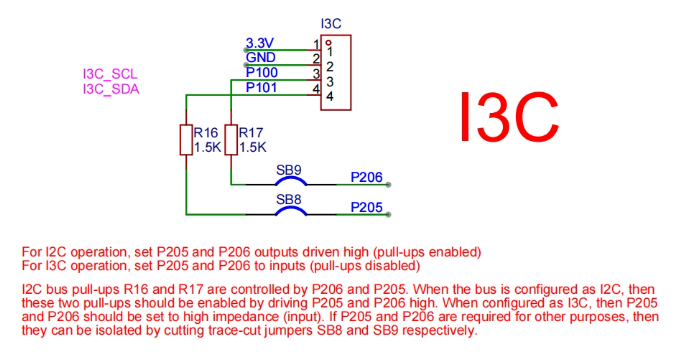

从开发板原理图中得知,I2C总线的上拉电阻由P206和P205控制,需要将P205和P206配置为高电平输出。

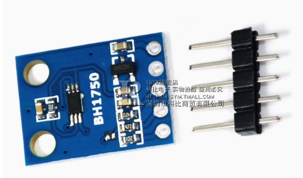

这次使用的BH1750模块如下图所示,其中ADDR引脚悬空代表其I2C地址为0x23,这个地址在后面软件配置中要用到。

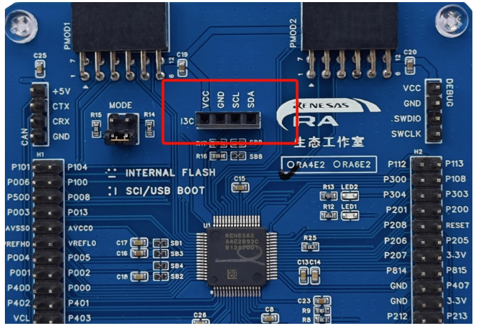

模块在开发板上插接的位置如下图所示,注意让ADDR引脚悬空。

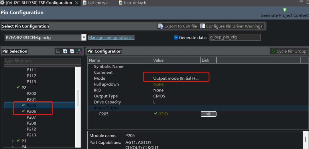

2.2.1 设置两个驱动上拉电阻的引脚
双击e2s界面左侧的项目资源管理器当中的configuration.xml文件,在中间选择Ports--P2--设置P205和P206引脚的Mode如下图所示

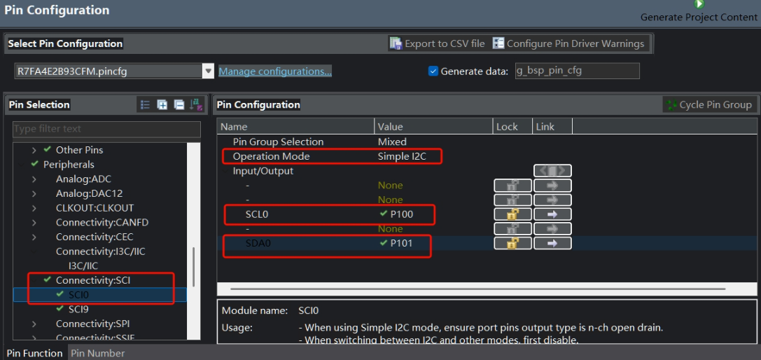

2.2.2 设置SCI-I2C
在Pins--peripherals--Connectivity:SCI--SCI0,将Operation Mode设置为Simple I2C,底下引脚选择P100和P101。

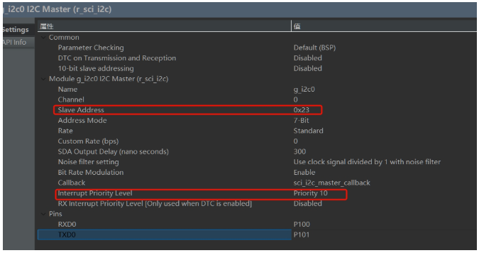

2.2.3 新建并设置模块属性
点击Stacks,New Stack--Connectivity--I2C Master(r_sci_i2c)。点击刚生成的模块-属性,我们只需要改动下图所示的地方。
2.2.4 生成代码
保存配置文件,并点击Generate Project Content让其自动为我们生成代码。

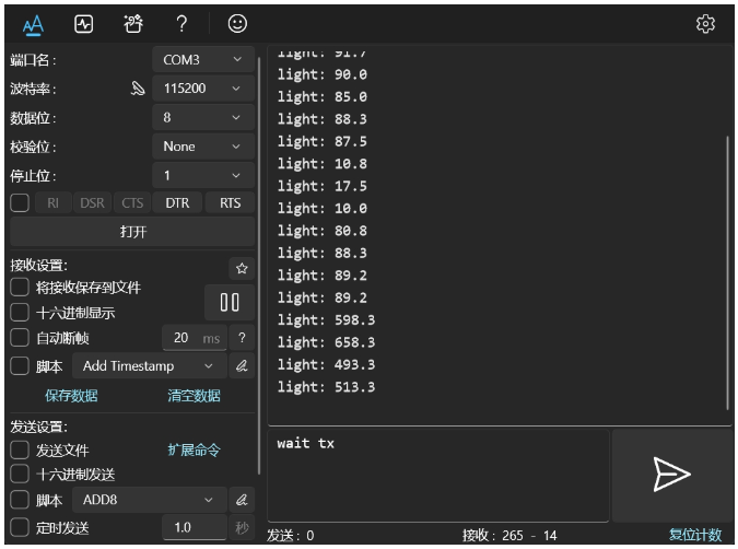

3 下载测试
将BH1750模块插在开发板上,编译项目、烧录程序。
打开电脑上的串口助手,如果一切正常的话,就能看到读取到的亮度数据了。
