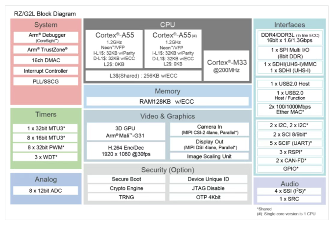

RZ/G2L微处理器配备Cortex®-A55 (1.2 GHz) CPU、16位DDR3L/DDR4接口、带Arm Mali-G31的3D图形加速引擎以及视频编解码器(H.264)。此外,这款微处理器还配备有大量接口,如摄像头输入、显示输出、USB 2.0和千兆以太网,因此特别适用于入门级工业人机界面(HMI)和具有视频功能的嵌入式设备等应用。
ECC
是一种用于检测和纠正内存数据中的错误的机制,用于高可靠性应用场景。
ECC有如下方案
  • 边带ECC
  • 内联ECC
  • 片上ECC
  • 链接ECC
从G2L框图可见,支持DDR in-line ECC功能。

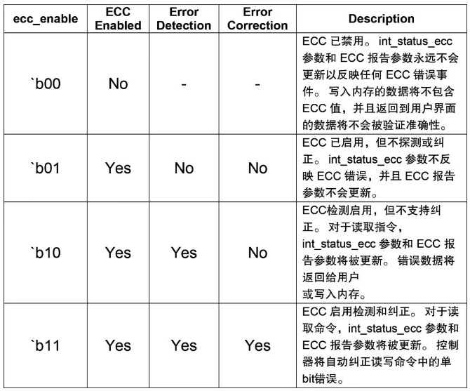

软件通过将ecc_enable参数设置为非零值来启用ECC。
控制器中的ECC功能由ecc_enable参数控制。该参数使能ECC,并设置上报和纠错行为。
ecc_enable参数含义详细说明:

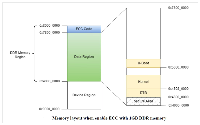

G2L内存控制器支持in-line ECC,其中内存区域的一部分(1/8)用于ECC存储。当ECC功能启用时,内存控制器将分配顶部1/8内存区域来存储ECC校验码。并且不允许用户访问该区域。
例如,当DDR内存为1GB时,启用ECC功能时内存布局如下图所示。假设DDR内存映射到系统总线,并以地址0x4000_0000开始,以0x7FFF_FFFF结束。要使用的数据区域为0x4000_0000 – 0x77FF_FFFF。顶部1/8内存区域是0x7800_0000 – 0x7FFF_FFFF (128MB) 将用于保存ECC校验码。
当DDR内存为2GB时,启用ECC功能时内存布局如下图。
假设DDR内存映射到系统总线,并以地址0x4000_0000开始,以0xBFFF_FFFF结束。
要使用的数据区域为0x4000_0000 – 0xAFFF_FFFF。顶部1/8内存区域是0xB000_0000 –
0xBFFF_FFFF(256MB) 将用于保存ECC校验码。
