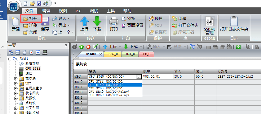

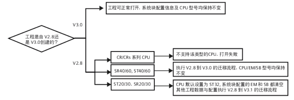

使用Mico/WIN SMART V3.1软件平台对源项目移植之前,需要明确移植之后是继续使用V3.0固件版本CPU(ST/SR 40、ST/SR60),还是使用V3.1固件版本CPU(ST32)。若为前者,则使用菜单“打开”源项目,若为后者,则使用菜单“迁移”源项目。
· 源工程是由Mico/WIN SMART V3.0创建,硬件为V3.0固件版本的CPU(ST/SR 40、ST/SR60),现在需要使用Mico/WIN SMART V3.1。
可点击“文件”---“打开”,源工程可以正常打开,系统配置信息及CPU型号均保持不变。
· 源工程是由Mico/WIN SMART V2.8创建,执行“打开”操作的过程,可参考下图

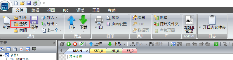

1. 迁移工程
在“文件”(File) 菜单功能区的“操作”(Operations) 部分,单击“迁移”(Migrate) 按钮(见下图1),导航至包含待迁移工程的文件夹,并选择目标工程文件。
注意:对于V2.8版本使用ST20/30、SR20/30的工程,可以使用“打开”按钮方式完成迁移,但是不会弹出迁移窗口(见下图)且会直接清空系统块的信号板/扩展模块配置。不建议使用这种方式!

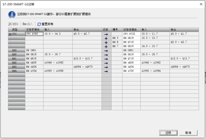

单击“迁移”(Migrate) 按钮,选择目标工程文件后,会弹出迁移窗口:
迁移后模块:在下拉列表中,选择您所需的模块。系统将仅列出当前软件版本所支持的 S7-200 SMART G2 CPU 型号。
删除:删除当前选中插槽设备。
仅允许删除因迁移后 I/O 点数不足而添加的模块,这些模块在“迁移”列中标记为“+”。在“迁移”列中标记为“->”的模块不允许删除。
删除设备后,如果当前设备的 I/O 点数未达到迁移前模块的数量,系统将自动添加一个空插槽。
插入:允许在当前模块下方添加一个空插槽。新插入的空插槽不预设任何默认模块,需要手动进行选择和配置。
如您选择的迁移后设备的 I/O 点数少于迁移前设备时,系统将自动添加一个空插槽。
当迁移后设备的 I/O 点数已补足迁移时设备数量,插入按钮将禁用。
重置所有:恢复到打开迁移对话框的场景,显示系统推荐的迁移后主模块及其所需的扩展模块配置。
迁移:点击后,系统将根据当前迁移配置窗口中的配置,执行完整的工程迁移操作。
取消:清除迁移的配置。
2. 模块迁移规则
迁移CPU:在迁移过程中,系统会根据迁移前后 CPU 的 I/O 点数差异,自动调整扩展模块配置。
当迁移后的 CPU 的 I/O 点数大于或等于迁移前的 CPU 时:
系统将不会自动添加额外的扩展模块
当迁移后的 CPU 的 I/O 点数小于迁移前的 CPU 时:
系统将根据特定规则自动添加足够的扩展模块,以补足与迁移前 CPU 相同的 I/O 点数
扩展模块的默认插槽为第一个可用的空插槽
如果原工程中包含 DP01 模块(当前版本不再支持 DP01),则扩展模块将从 DP01 原所在的插槽位置开始添加
输入/输出(I/O)地址将根据 CPU 型号自动计算并填充,只读。
迁移信号板SB:只有在原始工程中配置了信号板的情况下,SB0/SB1 的迁移选项才会在迁移列表中显示。当前版本仅支持 CM01 模块的迁移;对于其他类型的信号板,其配置在迁移后将被清除。
迁移扩展模块EM:迁移列表中将显示原始工程中已配置的扩展模块。
DP01 模块:仅迁移 DP01 之前的模块。DP01 及其后模块不迁移,其配置将被清除,对应的 I/O 变量也将被删除。如果工程使用了这些已删除的 I/O 变量,将导致编译错误
输入/输出(I/O)起始地址:值保持不变,只读
模块类型
– 优先选择同名的扩展模块
– 若无同名的模块,则自动选择一个点数浪费最少的模块
如果所选目标扩展模块的 I/O 点数小于原模块的点数,系统将自动利用空闲槽位进行扩展,直至满足原模块所需的全部 I/O 点数, 该补充模块的 I/O 起始地址被设置为补充I/O 点的起始地址。
