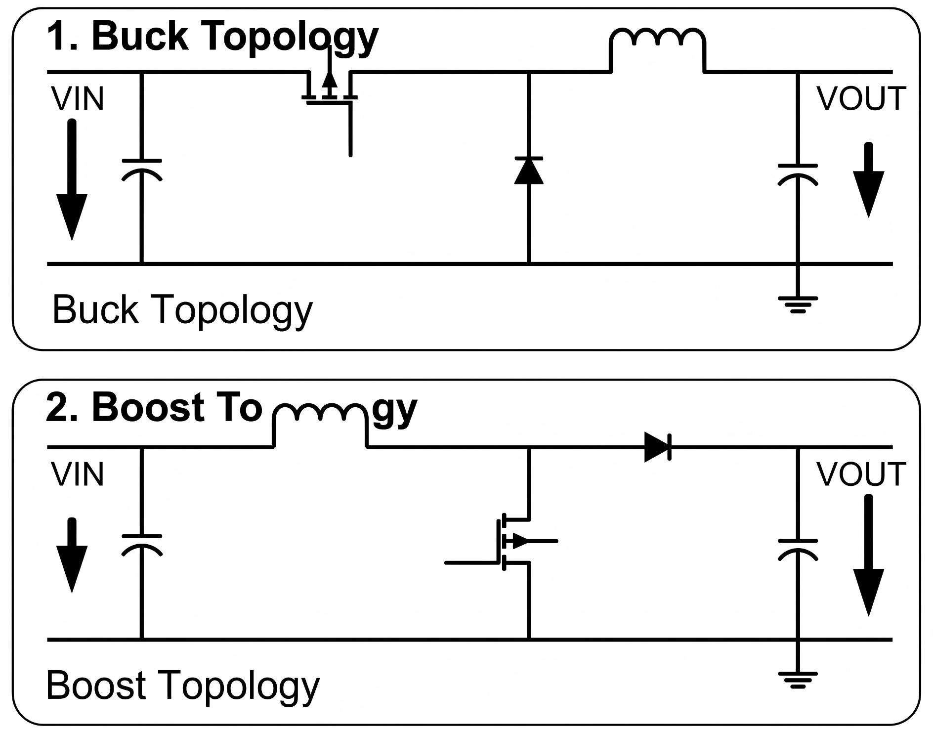

一、Buck:降压
元件:一个开关管 S、一个二极管 D(或第二个开关管)、一个电感 L、一个输出电容 C。、
开关管开通:输入电压经过开关管加到电感上,电感电流上升,能量送给负载并存入电感。开关管关断:电感电流不能突变,经过二极管续流,电感释放能量给负载,电流下降。
输出电压 = 输入电压 × 占空比。800V 输入,占空比 0.5,输出 400V。
电流关系:输出电流是电感电流的平均值。开关管只在开通期间流电流,所以开关管电流的平均值 = 输出电流 × 占空比。输出 100A、占空比 0.5,开关管平均电流 50A,但开通期间的瞬时电流是 100A 左右(加上纹波),选器件要按 100A 峰值算。
二极管在关断期间流电流,平均值 = 输出电流 × (1 − D)。
二、Boost:升压
同样四个元件,位置换一下:电感在输入侧,开关管并在电感后面对地,二极管串到输出。
开关管开通:输入电压加在电感上,电感电流上升存能,输出由电容独自供电。开关管关断:电感电流经过二极管冲向输出,电感电压叠加在输入电压上,输出电压高于输入。
输出电压 = 输入电压 / (1 − D)。400V 输入,占空比 0.5,输出 800V。占空比 0.75,输出 1600V,理论上无限大,实际受损耗限制,占空比超过 0.8 效率急剧下降。
Boost 的开关管流过的是输入电流,输入电流 = 输出电流 / (1 − D)。输出 50A、占空比 0.5,输入 100A,开关管按 100A 选。

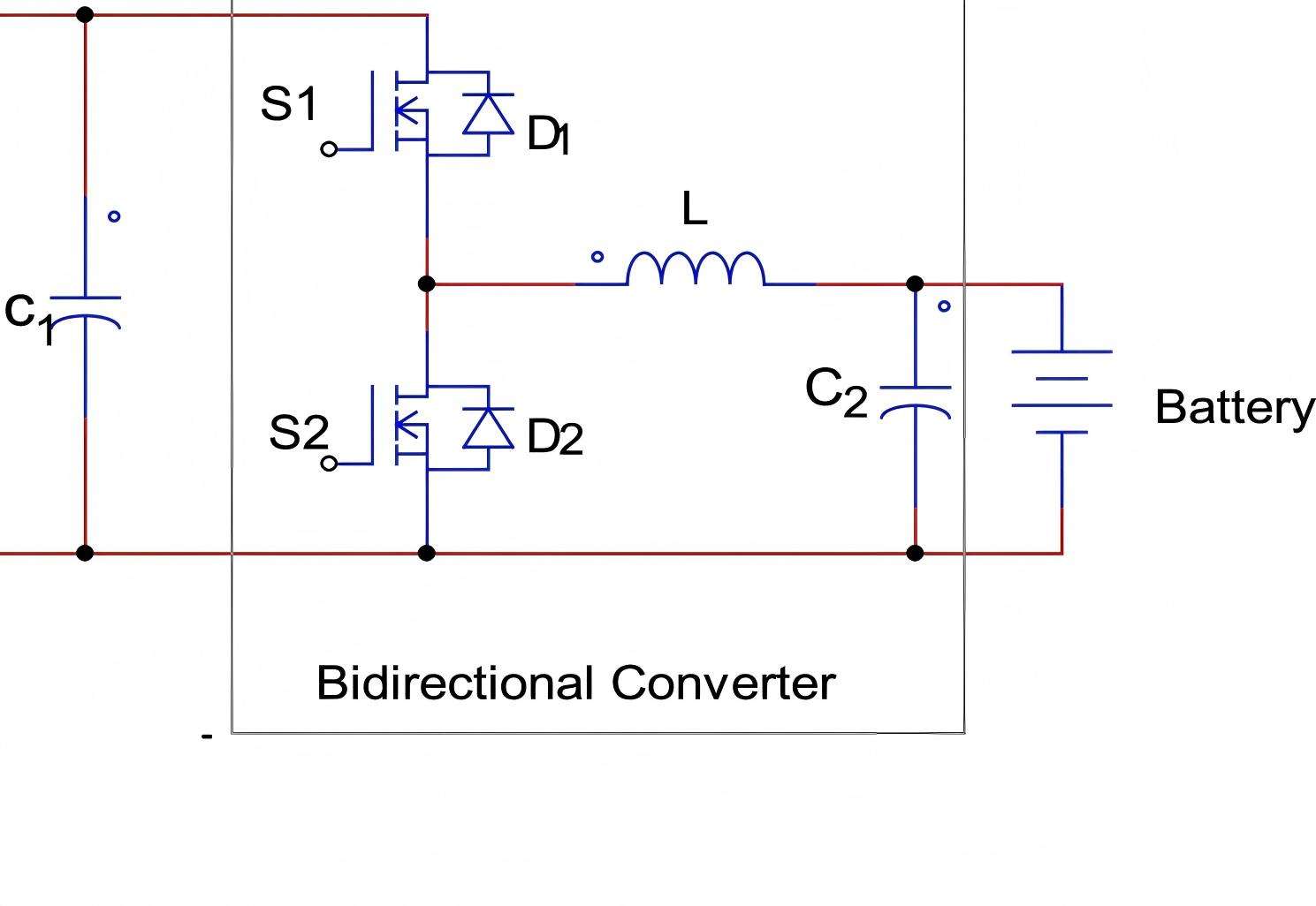

五、双向 Buck-Boost
把 Buck 的二极管换成开关管,再看一眼:两个开关管、一个电感,电感一头接高压侧、一头接两管中点。从高压侧看是 Buck,从低压侧看是 Boost。功率可以双向流。
这就是储能 DC/DC、电池簇 BDU、800V 车辆低压转换、超级电容充放电的标准结构:非隔离双向 Buck-Boost。两个开关管组成的结构叫半桥,下一讲讲。
