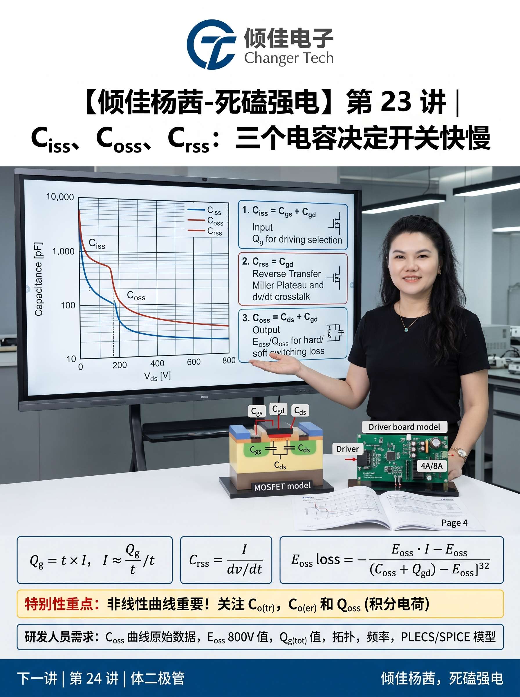

数据手册翻到第三四页,会看到一张电容随电压变化的曲线图和三个符号:Ciss、Coss、Crss。它们是器件内部三个寄生电容的组合,决定开关速度、开关损耗和驱动设计。这一讲把它们逐个讲明白。
一、三个物理电容与三个手册符号
器件内部三个电容:栅源电容 Cgs、栅漏电容 Cgd、漏源电容 Cds。
手册测的是组合值:
  • Ciss = Cgs + Cgd,输入电容:驱动器看到的负载
  • Coss = Cds + Cgd,输出电容:漏源之间的等效电容
  • Crss = Cgd,反向传输电容:又叫米勒电容
记法:i 是 input(栅极侧),o 是 output(漏极侧),r 是 reverse(跨接在输入输出之间)。三个里面 Crss 最小(皮法级)却最麻烦。

三、Crss:米勒平台与串扰的元凶
Cgd 跨在漏极和栅极之间,漏极电压的任何变化都会通过它耦合到栅极。两个后果:
米勒平台(第 18 讲提过):开通过程中漏极电压从 800V 往下降,Cgd 两端电压剧变,需要驱动电流全力给它充放电,Vgs 被"钉"在平台上不动。平台期间就是电压转换期间,平台越长开关越慢。Qgd 就是这段要搬的电荷,是开关速度的直接标尺。
串扰:对管开关造成的 dv/dt 通过本管的 Cgd 向栅极灌电流 I = Crss × dv/dt。Crss = 10pF、dv/dt = 50V/ns,灌入 0.5A,在 5Ω 栅极回路上顶出 2.5V——已到热态 Vth 门口(第 22 讲)。这就是米勒串扰的定量来源。
所以低 Crss 是碳化硅芯片设计的核心指标之一,Crss/Ciss 比值越小,抗串扰越好。
四、Coss:软开关的资产,硬开关的负债
硬开关里,每次开通都要把 Coss 里存的能量(手册给 Eoss,几十到几百 μJ)在沟道里放掉,频率乘上去就是纯损耗:Eoss = 50μJ、100kHz,就是 5W 每颗,白烧。
软开关里,Coss 反而是资产:关断时它减缓 dv/dt、降低关断损耗(无损吸收);死区里靠电感电流给它充放电完成 ZVS(第 14 讲)。但 Coss 越大,ZVS 需要的电感能量越多,轻载越难软开。
所以:硬开关想要小 Coss,软开关想要"合适"的 Coss——既要小到轻载能推动,又靠它缓冲关断。这就是 LLC/DAB 客户对 Coss 曲线格外敏感的原因。
五、非线性:曲线比数值重要
三个电容都强烈非线性:漏源电压低时电容大,电压升高后急剧下降,可差几十倍。手册标的单点值(如 Vds = 800V 时)只是曲线上一个点。
工程上于是有两个等效值:时间相关等效 Co(tr)(算 dv/dt 用)和能量相关等效 Co(er)(算损耗用),手册都给。研发做 ZVS 计算用的是对全电压积分的电荷 Qoss。看到这些符号不要慌,它们都是同一条曲线的不同用法。
这个非线性还有一个高阶效应:在极高 dv/dt 下,非线性电容与回路电感相互作用产生振荡,是高频振铃和 EMI 的深层来源之一。客户提"寄生电容非线性振荡",说明遇到的是前沿问题,交给 FAE 和原厂应用团队。
