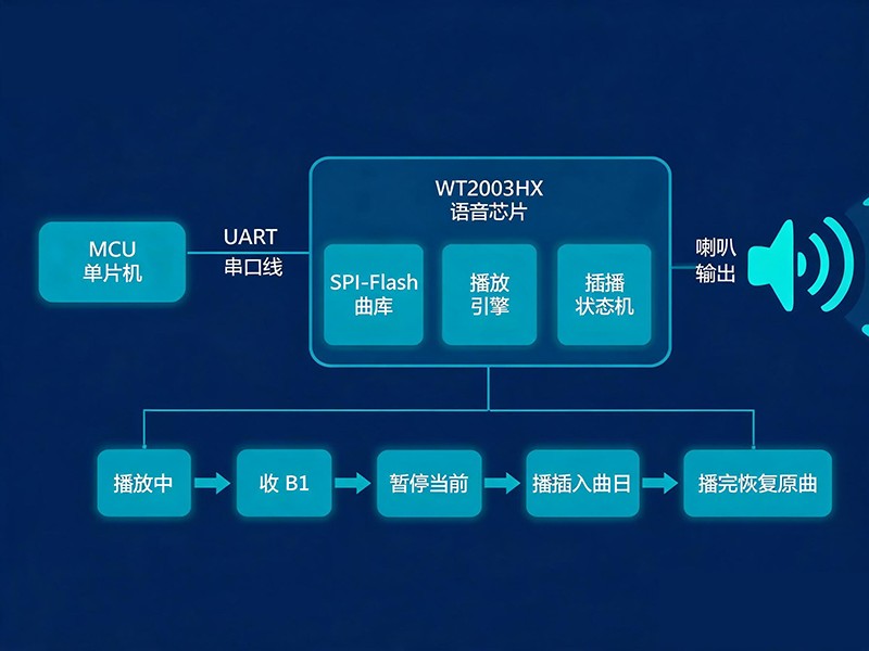

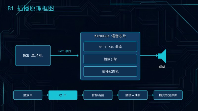

插播到底做了什么
说明书对 B1 的描述是这样的,发送本条指令时,就暂停正在播放的曲目,然后执行本条指令所指定的播放曲目,当播放完后,接着播放原来暂停的曲目。

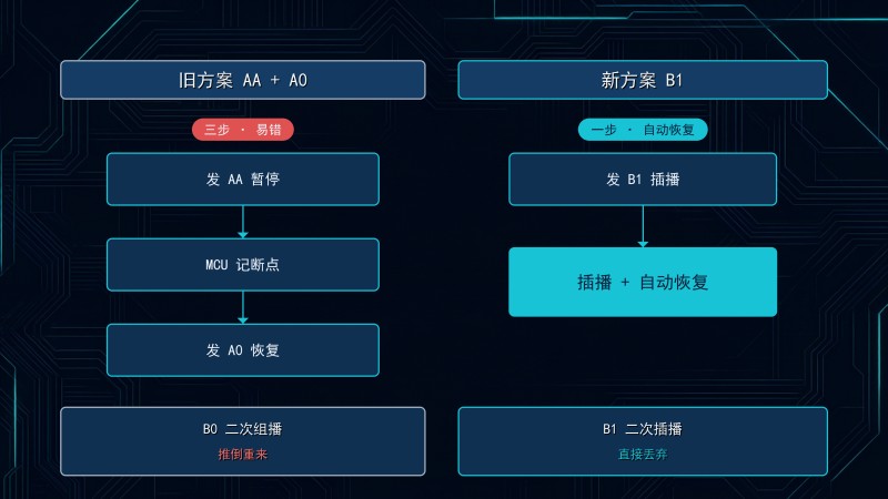

三个动作串成一条链。暂停当前的,播插进去的,插播放完自动回到原来那句继续。整个过程 MCU 只发一条指令,不用自己记断点,也不用播完再补一条 A0 把原曲目重新调出来。芯片内部帮你记着。
这里要和 AA 暂停指令分清楚。AA 是"暂停"和"继续"合在一条指令里,播放状态下发它暂停,暂停状态下发它继续,来回切。B1 不用你管恢复那一下,它自己干完。做紧急播报,用 B1 比用 AA 加 A0 手动来回切省事得多,也少两个容易出错的环节。

和组合播放 B0 的区别
B0 也能中断当前播放再播一串,最多支持 20 首。它和 B1 有个关键差别。
说明书在 B0 那节写着,第一次组播命令未播放完时,发第二次组播命令时,组合播放曲目按照新的组合指令重新开始播放。B0 收到第二条会推倒重来。B1 收到第二条直接丢弃。
一个重来,一个丢弃,行为完全不同。紧急播报要的是"别盖掉正在喊的那句",所以 B1 的丢弃反而是对的。B0 适合一次性组合播报,比如"欢迎光临,请到三号窗口办理"这种把几段拼成一句的场景。
