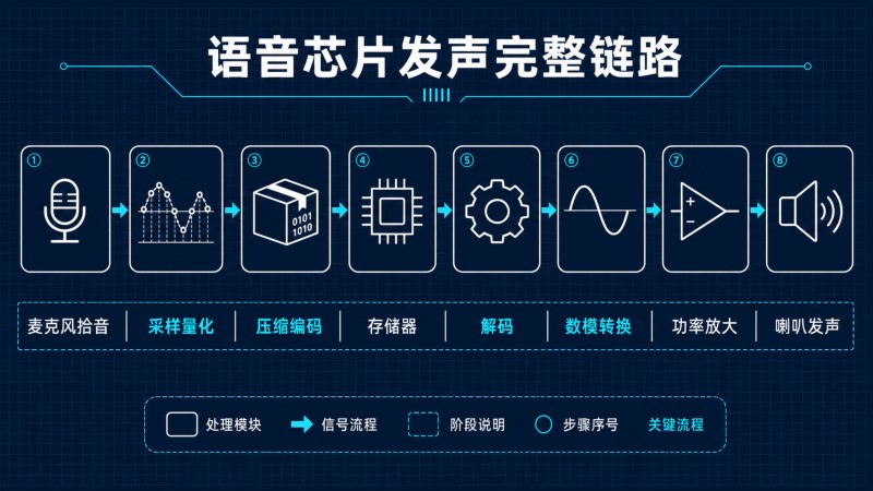

该芯片不生产声音,它把录好的声音压成数据存起来,收到指令后再一点点还原出去。想弄明白语音芯片怎么发声,得沿着采样、存储、解码、功率输出这条链路走一遍。规格书上那些参数,采样率、位数、输出方式、驱动能力,全是这条链路上某个环节的刻度。本文结合 WTN6、WT588F02B-8S、WT2003HX、WT3000TX、WTK6900HC、WT2606A3-42N 六款芯片的规格书参数,把语音从录音到设备喇叭的完整路径拆开讲。

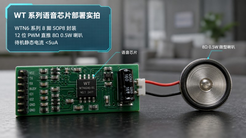

WTN6 系列是 OTP 芯片,语音出厂前一次性烧进去,之后改不了。现有 WTN6020、WTN6040、WTN6080、WTN6170 四颗,语音长度分别是 20 秒、40 秒、80 秒、170 秒。语音内容已经定死、出货量大、成本要压到最低的项目走这条路最划算,代价是改一次语音就得重新投片。

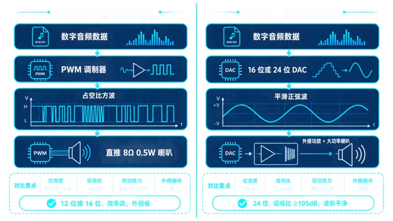

三、数字怎么变回声音
存储里是一串二进制,喇叭要的是连续电压,中间这一级转换靠输出电路完成。WT 系列走两条路。
第一条是 PWM。WTN6 系列是 12 位 PWM 纯音频输出,把音频样值编码成占空比变化的方波,靠喇叭线圈的机械惯性和外围低通把高频成分抹平,剩下的就是声音。这条路效率高、外围省,12 位 PWM 可以直接驱动 8Ω 0.5W 的喇叭和蜂鸣器,不需要额外功放。代价是高频噪声比 DAC 明显,用在提示音、报警音、操作引导这类场景绰绰有余。
WT588F02B-8S 同样以 PWM 为主,它是 16 位的 PWM 解码,也能直接驱动 8Ω 0.5W 喇叭。
第二条是 DAC。数据经数模转换器直接变成模拟电压,波形干净得多。WT2003HX 内置 16 位高精度 ADC 和 DAC,样品默认 SPK 输出,需要 DAC 输出时发一条音频输出切换指令就能切过去。WTK6900HC 是两通道 16 位 DAC,信噪比大于等于 95dB,DAC 支持直推式输出。WT2606A3-42N 给到双通道 24 位 DAC,信噪比大于等于 105dB。
位数和信噪比放在一起看意思就明确了。16 位对应理论动态范围 96dB,24 位对应 144dB。DAC 位数越高,量化引入的底噪越低,小音量播放时安静段落里的沙沙声越不容易听出来。

部分芯片把功率级也集成进去了。WT2003HX 内置 0.5W D 类功放。WTN6 和 WT588F02B-8S 靠 PWM 直推 8Ω 0.5W 喇叭。这类方案的外围极其干净,一颗芯片加一个喇叭就能出声,BOM 上几乎没有别的音频器件,对空间紧张的小家电主控板很友好。

六、一次完整播放发生了什么
把前面几个环节串起来,看一次 WTN6 的完整播放动作。
主控先把数据线拉低 5ms 唤醒芯片,随后发送 8 位地址码,先发低位再发高位,每一位靠高电平和低电平的时长比例来区分,推荐 200us 比 600us,允许范围落在 40us 比 120us 到 400us 比 1200us 之间,顺序上必须高电平在前低电平在后。芯片上电需要约 100ms 完成初始化,这段时间发码不响应。
地址码被解析后,芯片从内置 OTP 定位到该段语音的起始地址,按设定采样率把数据读出来,解码成音频样值送进 12 位 PWM 模块。PWM 输出的方波灌进喇叭线圈,纸盆开始振动。同一时刻 BUSY 脚从高电平翻成低电平,主控靠这个脚判断播放结束没有。播完之后 DATA 和 CLK 保持电平稳定 2 秒左右,芯片进入休眠,静态电流掉到 5uA 以下。

存储 OTP,20 至 170 秒。输出 12 位 PWM 或 DAC。直推 8Ω 0.5W 喇叭。工作电压 2.4V 至 5.2V。适合提示音、小家电、门铃。
