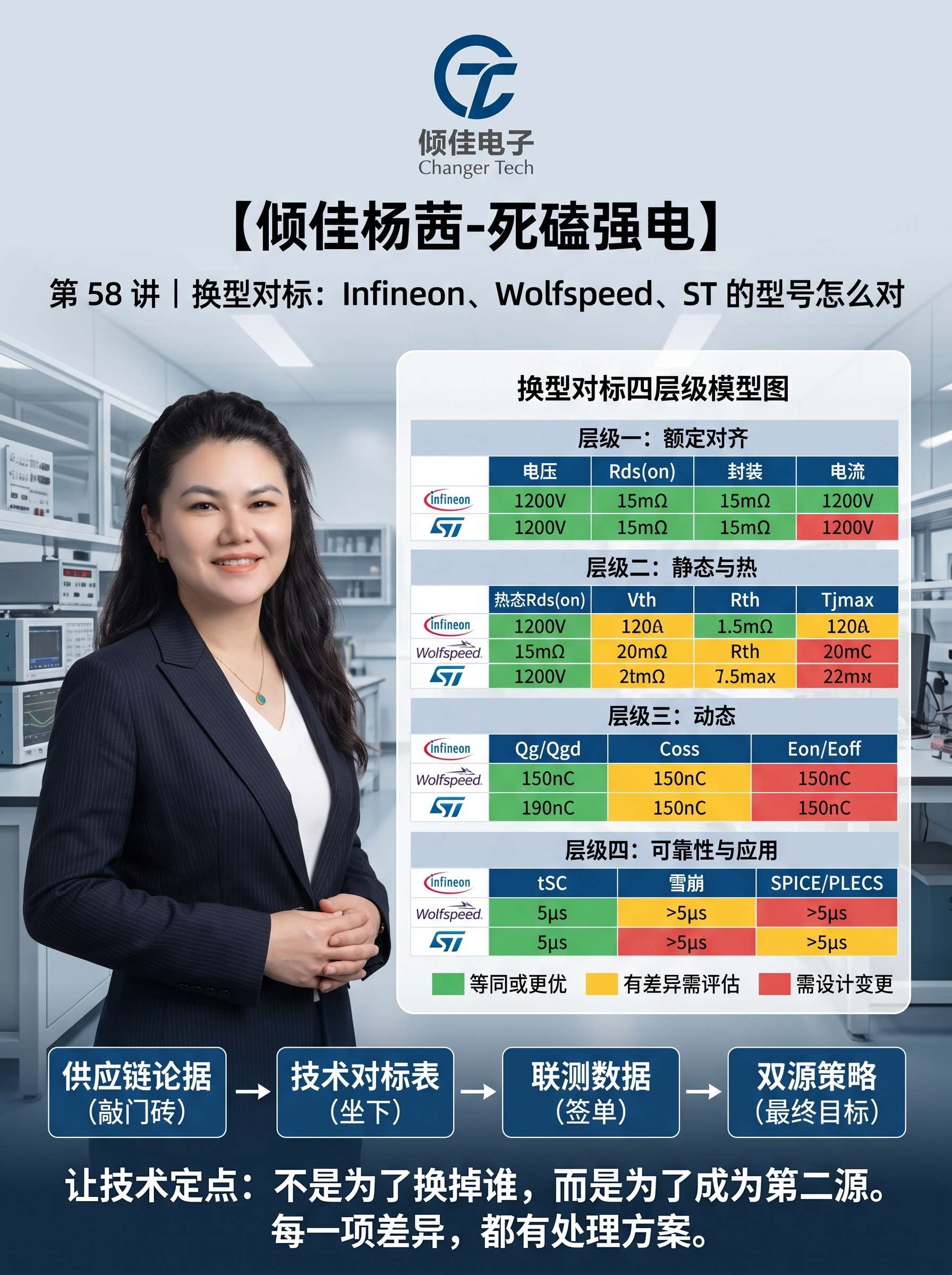

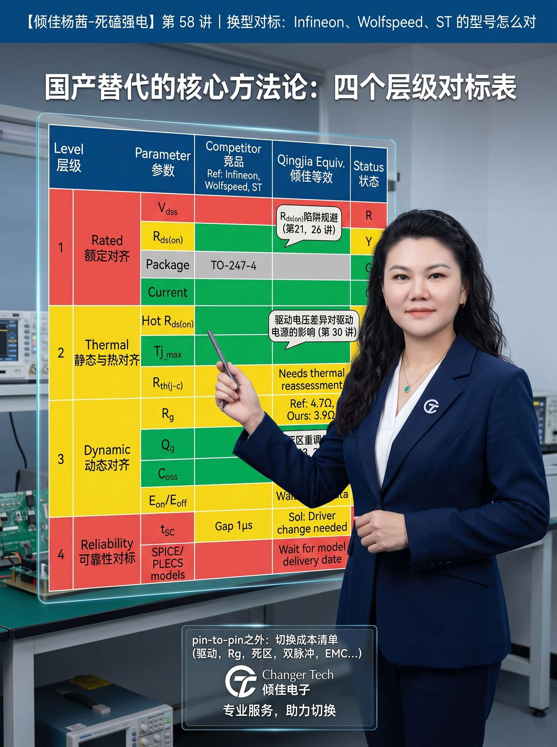

一、对标的四个层级
第一层:额定对齐。 电压等级、Rds(on) 档位、封装(含脚位:TO-247-3 对 3、-4 对 4)、电流规格。这层对上只是"长得像"。
第二层:静态与热对齐。 热态 Rds(on) 最大值(同 Vgs、同 Tj 条件重算,第 21、26 讲的陷阱规避)、Vth 范围与推荐驱动电压(两家推荐 +15V 与 +18V 的差异直接影响客户驱动电源改不改,第 30 讲)、Rth(j-c)、Tjmax。这层决定热设计能否直接继承。
第三层:动态对齐。 Qg/Qgd、Coss 与 Eoss、体二极管 Qrr、Eon/Eoff(换算到同测试条件)、内置 Rg。这层决定开关行为像不像——不像就要重调 Rg 和死区(第 13、31 讲),客户的工作量在这层浮出水面。
第四层:可靠性与应用对齐。 短路耐受时间(第 25 讲,差 1μs 保护就要重估)、雪崩规格、车规状态、SPICE/PLECS 模型可得性、应用笔记完备度。定点类客户在这层做决断。
对标表按这四层做成一页纸:绿(等同或更优)、黄(有差异需评估)、红(需设计变更),每个黄红项后面跟一句"影响什么、怎么处理"——这份表的质量就是你的专业度证书。

确有差距型:坦白 + 边界 + 补偿。"这颗的 tSC 比对标短 1μs,你们保护链路 1.2μs 关断的话余量从 2.5 倍降到 1.8 倍,仍在安全线上;如果要保持原余量,驱动换 BTD5452R 把响应压到 0.8μs,我们出联测数据。"——承认差距的供应商比全绿表格可信十倍,红项的处理方案才是真正的销售内容。

国际大厂交期波动、涨价周期、产线整合的新闻是敲门砖,但只能当敲门砖:拿供应链焦虑开场,用技术对标表坐下,靠联测数据签单。顺序反了(只谈国产替代情怀不谈参数)或只停在第一步(客户囤货情绪缓解后就没下文),都做不成长期生意。双源策略是最现实的落点:不要求客户换掉谁,要求进入第二源——第二源的门槛低,而产能与服务会自然改写份额。

"你们这个对标表做得比原厂 FAE 还细。黄色那三项:Qgd 大 15%、推荐驱动 18V 我们现在是 15V、模型只有 SPICE 没有 PLECS。第一项你们建议 Rg_on 从 4.7 调到 3.9 补偿,第二项 BTP 换个输出档,第三项什么时候补?补齐了我们排双脉冲。"
他在说:对标表通过技术评审,黄项处理方案被逐条接受,卡在一个交付物(PLECS 模型)。你带回来的信息:模型交付时间要给死日期——切换项目的信任就建立在这种"每个差异都有着落"的颗粒度上。
